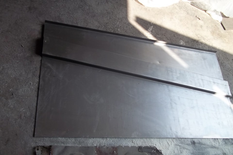

Rehabilitation/2.4.Работы.Пол.Замена.
Итак, я уже и не помню на чем закончил в предыдущей записи.Вроде на том, что старый пол я отсверлил. Далее был заказан новый пол, точнее заготовка пола, которую нужно было подогнать… На новом п…

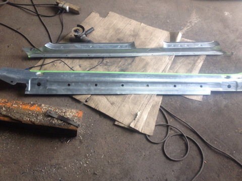

Rehabilitation/2.6.Работы.Сварка.Порог.
Буэнос ночес, а кому и буэнос диас! Реабилитация продолжается, сегодня поделюсь работами по левому порогу. Итак, для замены были куплены пороги от C-класса(W202), KLOKKERHOLM 3512012 и KLOKKERHOLM 35…

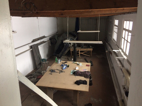

Буэнос диас, в этом году еще записей не было, но событий произошло прилично… Ну первое-пришлось переехать в другой бокс и сварочные работы по машине провожу теперь самостоятельно.Сэнсэю огромное спас…
+4 фотографии

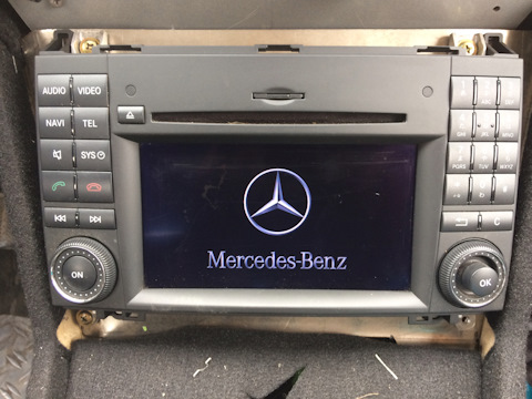

Comand NTG 2.5
Доброго дня, все ок, работы по мерсу продолжаю, запись немного не в тему Rehabilitation, но тем не менее… Итак, рассматриваю варик поставить в 208, Comand NTG 2.5 . Тестирую его сейчас на шестерке, к…

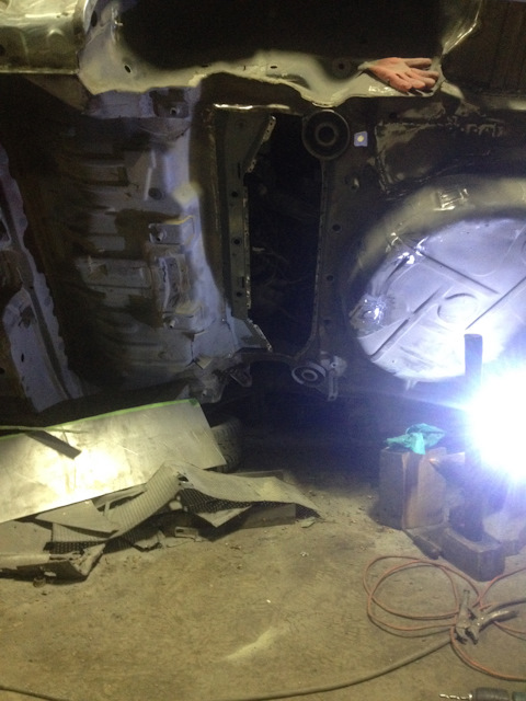

Доброго всем, по мере сил и желания реабилитирую свой 208… Прошлый дневник завершил записью про выпуск. Выпуск пришел, почти новый.Под него адаптировал пол багажника. Вырезав необходимое, или…

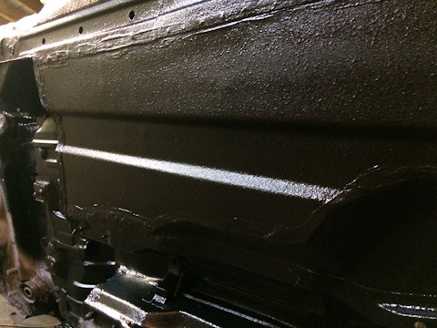

Всем доброго дня!Сварочные работы по кузову закончены, и слава Богу.Следующий этап-швы обточены, вычищены, весь металл днища, арок, подкапотки, салона и багажника очищен и покрыт эпоксидным грунтом,…

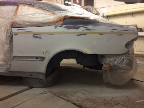

Rehabilitation/3.3.Работы.Подготовка к покраске.Уже близко)

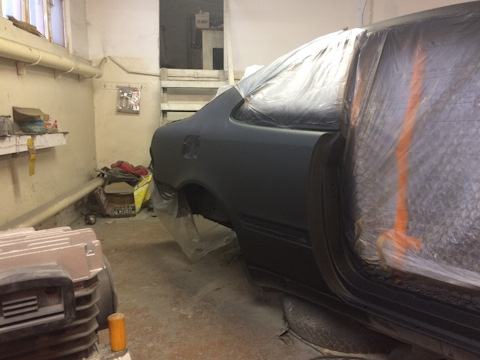

Итак, уже наверное Буэнос Ночес, Христиане! Финальный грунт, акриловый. Ну и традиционно "портим" всю эту матовую красоту контрастной по цвету краской, в качестве проявки.Се…

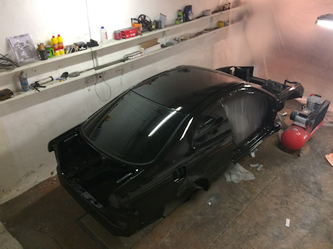

Rehabilitation/4.1.Работы.Покраска.
Всем Доброго времени!Наконец, то, к чему так долго и упорно полз, свершилось) Красил не сам, не решился, давно не было практики и просто хотелось чтобы все прошло четко…

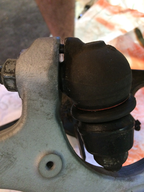

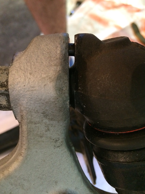

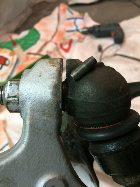

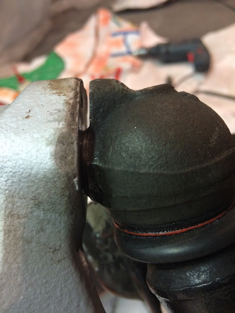

Нижняя передняя шаровая
Собираю подвеску, встрял с передом. Отзовитесь, кто помнит, я сам уже не помню ни хера. Шаровая без зазора должна сесть? Ниже фото как садится у меня, вроде так быть не должно? Или ошибаюсь и норм?

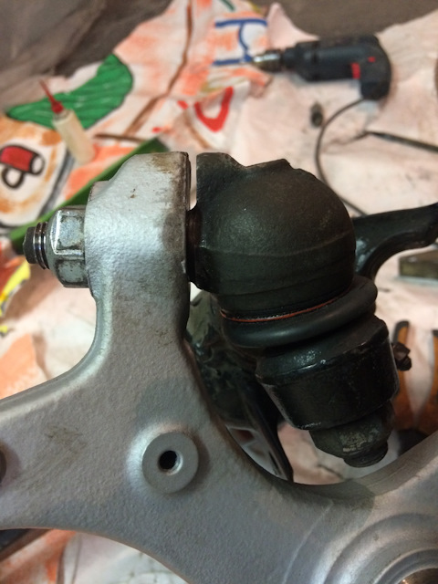

Нижняя передняя шаровая.Обновил.
В предыдущей записи https://www.drive2.ru/l/502501004223185875/ упоминал о неплотной посадке шаровой опоры, мнения были разные, но меня не успокоило.Короче, разобрал я все, вытащил направляющий палец…

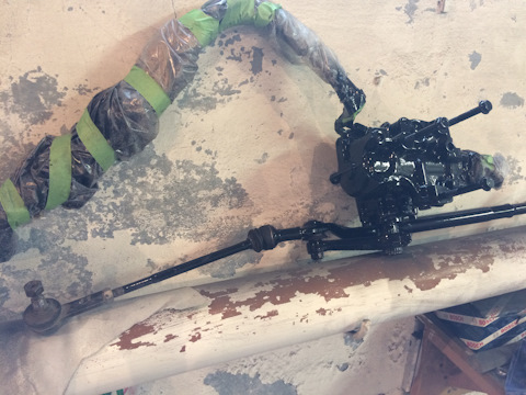

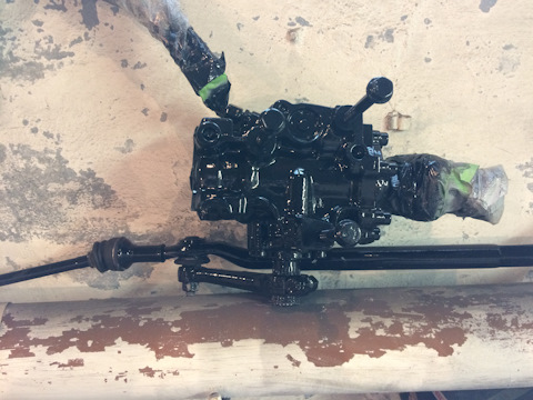

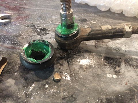

Rehabilitation/5.2.Сборка.Ревизия/ремонт.Рулевой редуктор/трапеция.
Вообще, был настроен менять трапецию, но ни одного люфта при дефектовке не нашли, решено-оставляю. Трапеция Lemförder. Все отпескоструено, покрыто эпоксидным грунтом в пару слоев, затем окрашено в па…
