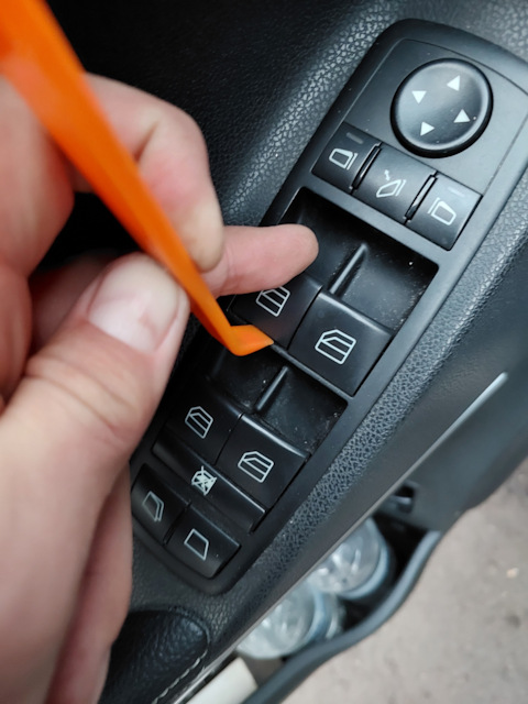

Кнопка стеклоподъёмника
Советую всем купить про запас, а то в один прекрасный день не закроете окно, ну если конечно только кнопкой с климата закроете. Кнопки везде есть в продаже на всех маркетплейсах. Снимаются очень легк…

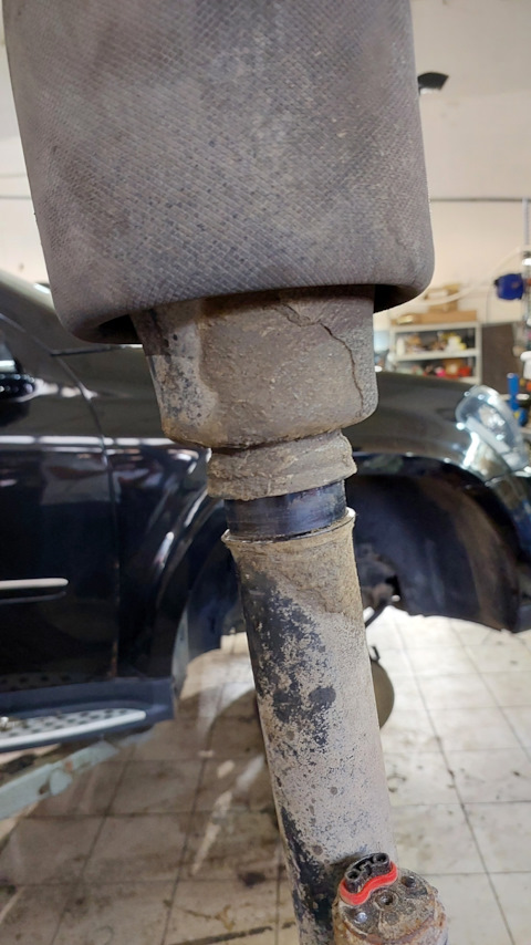

Пневмостойка
Появились громыхания спереди справа внешним осмотром обнаружил что стойка запотевшая, значит масло из амортизатора начало уже вытекать в баллон, значит совсем скоро разъест уплотнительное кольцо и на…
