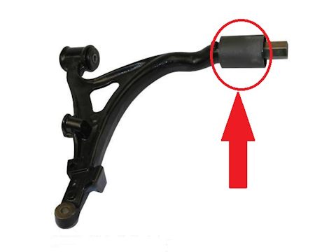

Подвеска
информацию о замене поврежденных частей в системе подвески, есть деталь ( втулка, сайлентблок) отдельно не меняется только в сборе вместе амортизатор или рычаг… жду ваш вариант как решить проблему (…

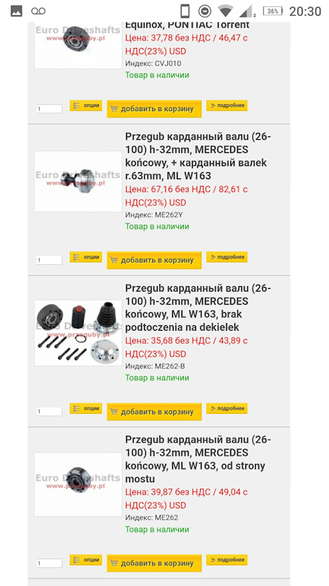

Кардан, шрус, шарнир
Всем привет, хочу поделиться с вами информация по поводу ремонта кардан, есть это компания EURODRIVESHAFTS, она работает и в Украине и в России, у нех есть шрус, шрус с валов, шарнир в комплекте, инф…
