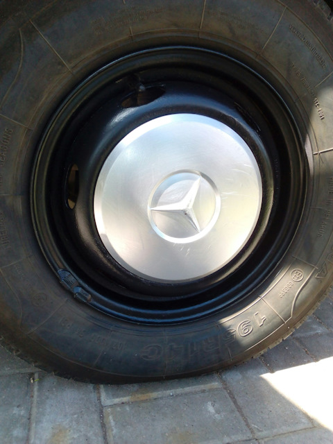

обновил диски
Скоро ТО, подготавливают потихонечку… Зачислил и покрасил эмалью 3в1…

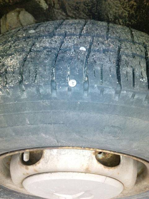

Шурупчик
Сегодня обнаружил шурупчик в заднем колесе, вроде не спускает. Выкручивать или пусть стоит?

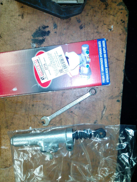

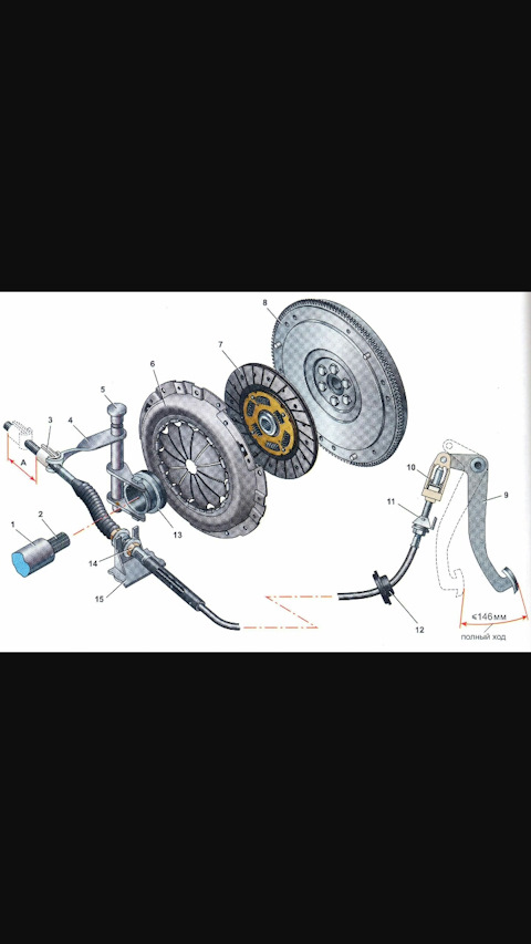

Сцепление
Заменил цилиндр сцепления, потеков небыло но при долгом нажатии машина начинала ехать.

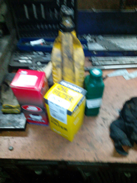

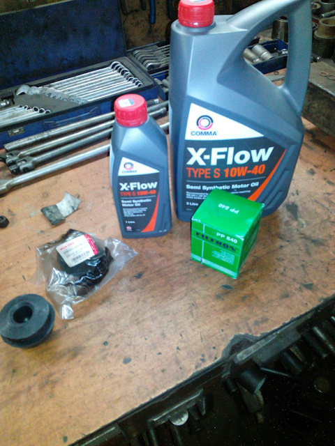

Плановое ТО.
Заменил масло и фильтр, топливный фильтр. Смазал торсионы. К весне готов!
Сцепление
При езде передачи включаются хорошо, а вот если поддержать сек 20-30 то достать передачу тяжело… Что это может быть?

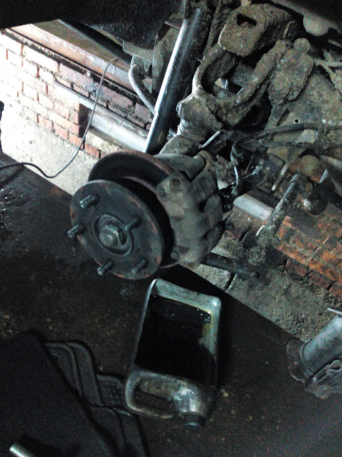

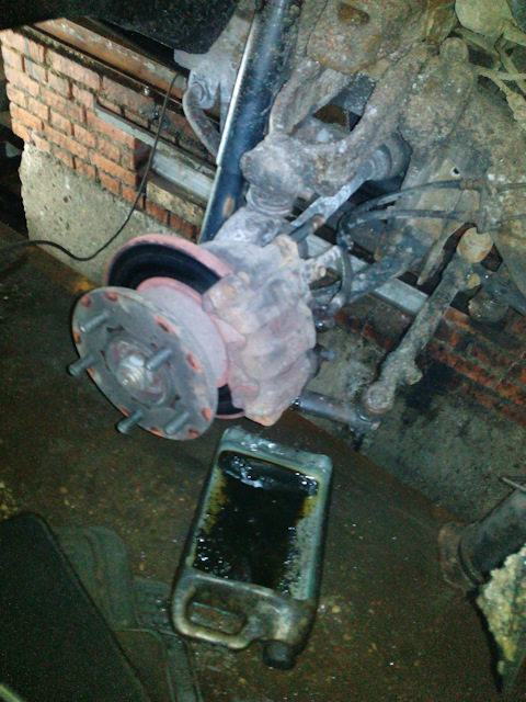

Суппорт
Ехал по городу, заклинил левый суппорт. На мкаде снял колесо, достал палец, нижний цилиндр вжимается а верхний нет… Заехл к Володе он поставил мне подменку пока не атремонтирую свой. Подскажите где м…

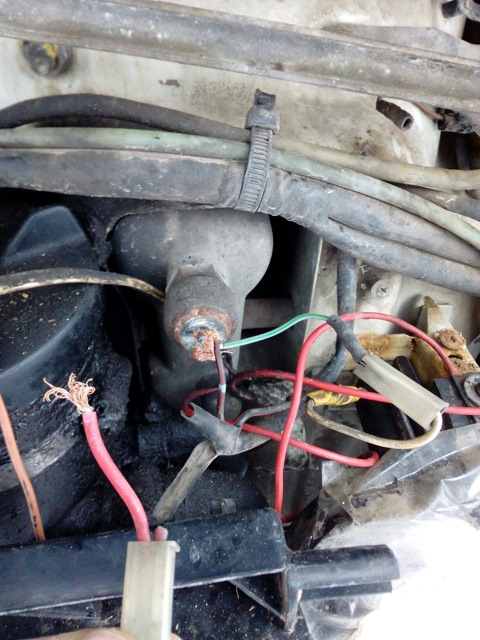

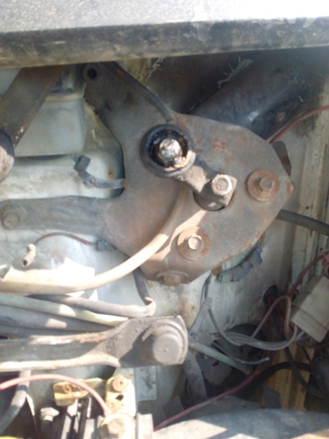

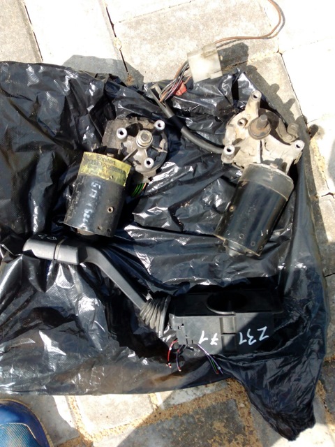

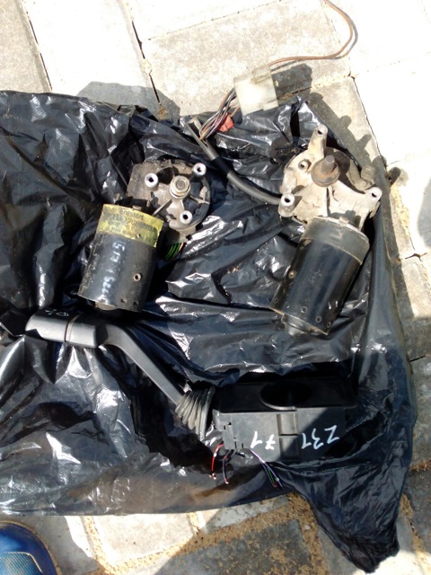

Двигатель стеклоочистителя
Опять сломался ДС, второй по счету или третий… прошлые покупал по 60-75 баксов. По совету драйвочан попробывал поставить от т4. Все получлось! Час работы, 10 баксов и готово!

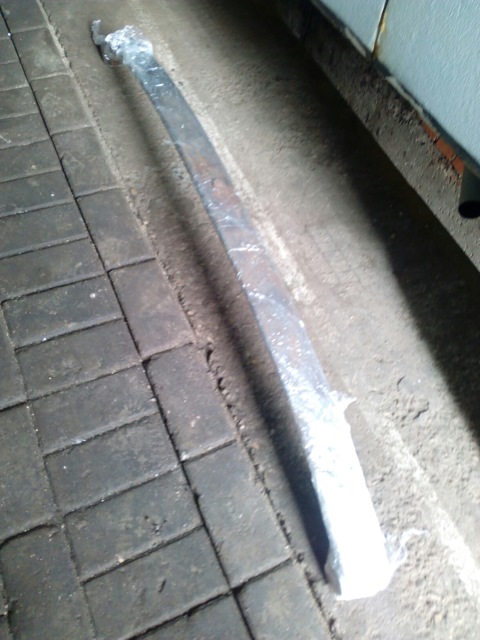

Ремонт мурзика
Лопнула рессора, позвонил привезли, поменял. Заодно и правый суппорт поменял, пальцы новые поставил. Масло поменял, фильтр топливный и смазался.

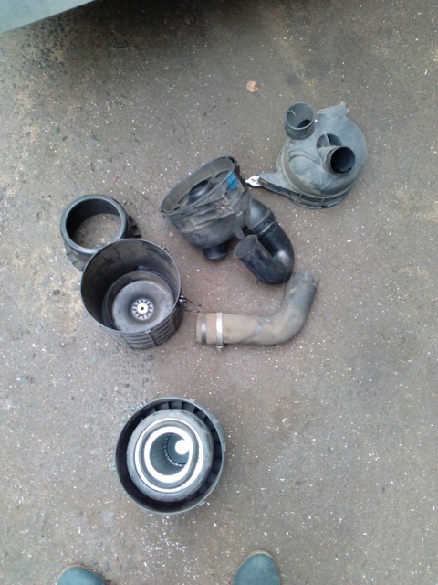

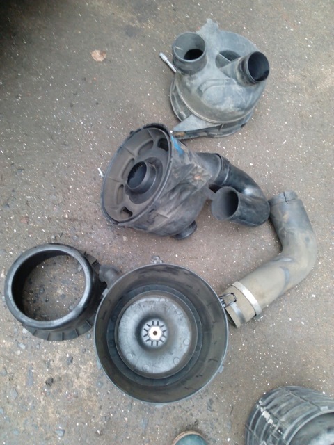

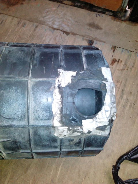

Воздушный фильтр
Поменял корпус воздушного фильтра. У старого было много ненужных отверстий.

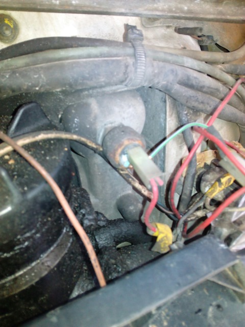

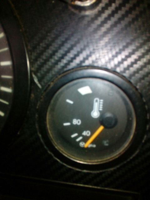

Датчик температуры
Подскажите, потух датчик температуры, ввезжал, работало все. Провода на двс вроде на месте.

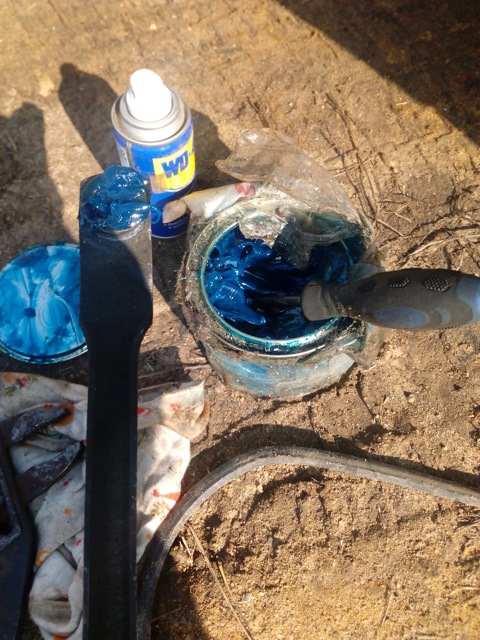

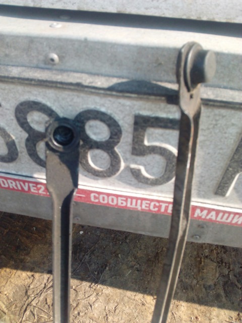

Ремонт трапеции
Туго работали дворники, решил смазать трапецию. Тесть подогнал смазку, старую вытер, ервую намазал с излишком :). Работать стали лучше!

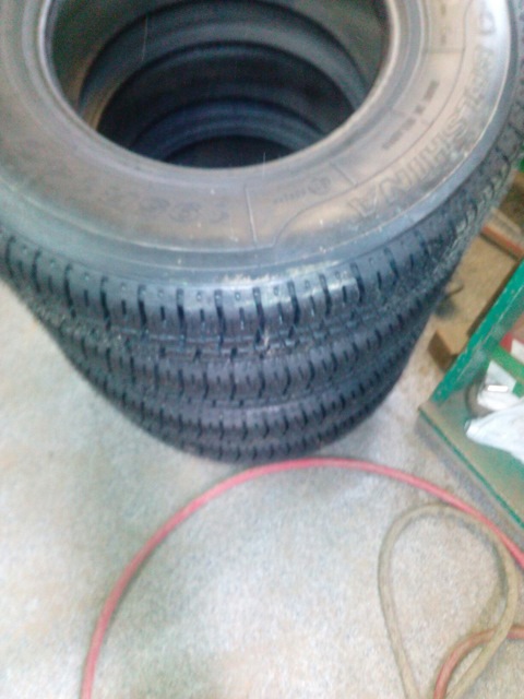

Замена шин
Решил заменить задние шины. Они были 13года и при езде уже немножко заносило зад. решил перед поставить на зад, а новые на перед. Передние покрышки менял осенью 2015-го. Цена за бел-78 803000 бел.руб…

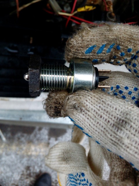

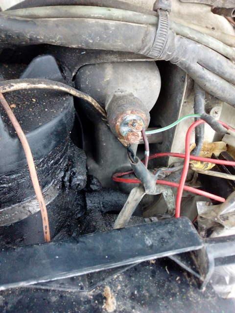

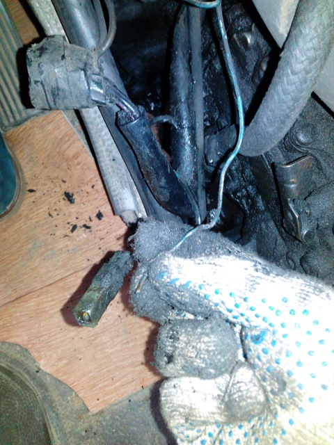

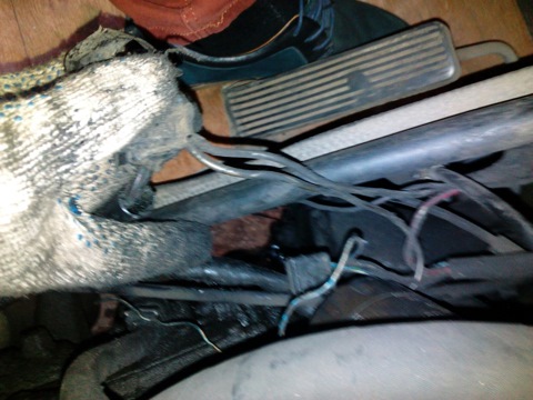

Замена лягушуки
Сломалась "лягушка", с Вашей помощью нашел на рынке такую деталь. Стоила 11$. При замене подсоединил провода стопы загорелись, вкручивал датчик до того пока стопы непотухли. И закручиваем к…
Лягушка
Перестали гореть стопы, полез сразу к лягушке. Напрямую горит, значит не работает лягушка. Какой ее номер или артикул? Может кто покупал?

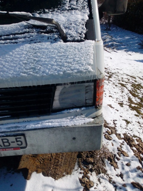

бампер своими руками
Устал искать бампер и решил сделать сам. Заехал в стройматериалы купил два конька(1500*250) и заклепки(4*6).И начал мастерить. Получилось вроде неплохо.
