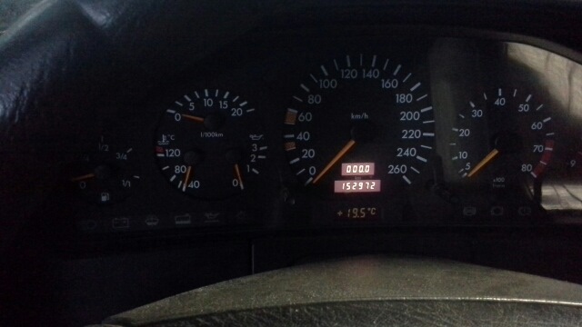

При перегоне оказалось что не работает спидометр, и уровень топлива …
Заправляли полный бак … но как оказалось 3.2 литра, не так мyого жрет по трассе …
Пока всем доволен. …
На днях начну описывать массовые проблемы 😁😁😁
Пока гнали, я на своей стороне замерз … воздух у пассажира дует кипятком ! А у водителя морозом …, .
Будем разбираться почему не работает абс …

Часы ставятся легко. Не нажимай а тяни на себя и поворачивай по чесовой. Удачи с кабанов
Спс ., . часы установил. .,

Поздравляю с покупкой, попробуй сначала разобрать блок клапанов и почистить. Возможно и менять ничего не придется.
спс ! этот блок клапанов под капотом ?
Именно. Здесь на драйве масса материалов по их оживлению.
ок… спс, будем искать .
У меня абс и пбс не работали из за того что неправильно вставили штекер компьютера, один из многочисленных усиков на штекере был загнут и вдавлен. А разница температур это обычно из за неисправности клапанов печки.
Я правильно понимаю что эти клапана печки находятся под капотом … как три моторчика ? или всетаки придется разбирать панель полностью ?
Под капотом, слева по ходу движения, над аркой.
Я на правильеом пути ? www.drive2.ru/l/6112715/
Все верно👍
Спс…😆
