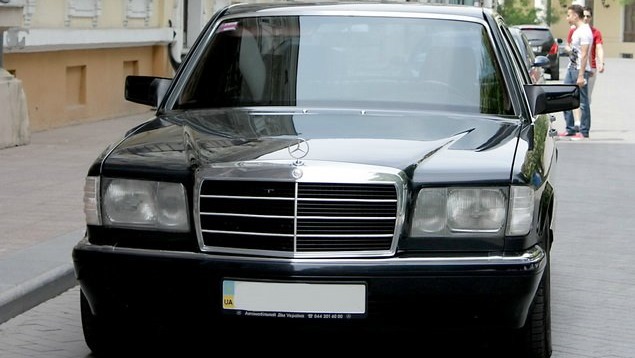

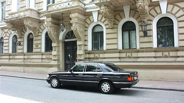

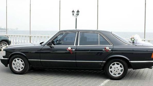

Моя вторая машина — Mercedes W126 модель 500SE 1989 года, «Изящный Самец»

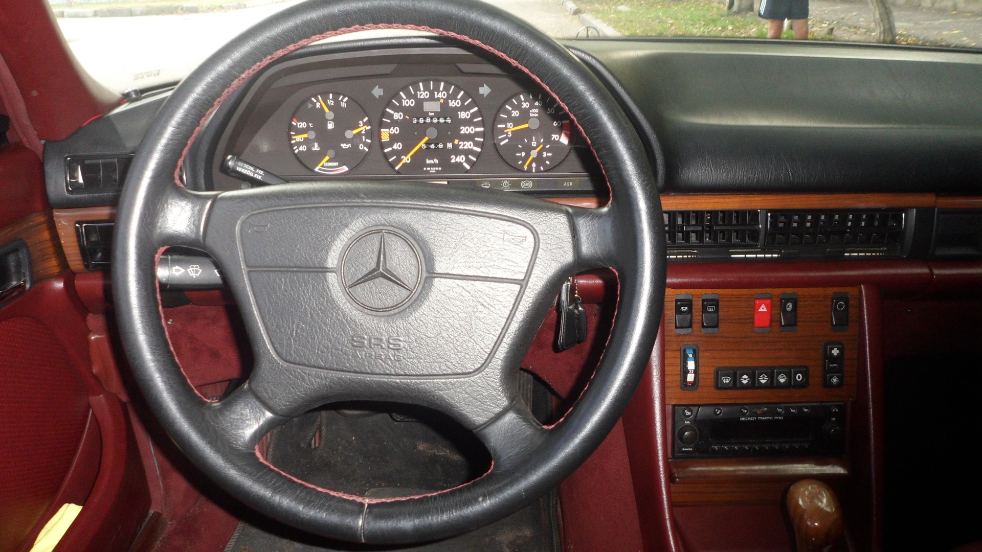

Комплектация очень внушительная, особенно для «лохматого» 1989 года. Достойный 5-ти литровый движок
М 117 965 везет «на все деньги», ABS, антибукс, адекватная 4-хступенчатая коробка-автомат, климат-контроль, круиз-контроль, подушка безопасности и пр., включая даже подогрев жидкости в бачке-омывателе. Проще сказать, чего не хватает, как для 126 «в топе»: сиденья без электрорегулировок (не напрягает), сиденья без подогрева (а это уже намного хуже), фары без моек и дворников (не особо).

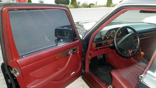

Сначала немного напрягал психоделический салон – в стиле «Взрыв на буряковой фабрике». Хотел разбавить бежевыми (под цвет потолка) вставками в дверные карты и участки под торпедой, но потом понял, что по машине и так много чего делать, а потом просто привык.

Сейчас надо бы некоторые мелочи по ходовой и подварить глушитель (или радикально его переделать). На прошлой неделе поменял масло и фильтр гидроусилителя, натяжной ролик мотора, пару задних амортизаторов. С самого начала так и не дошли руки до мелочей по приборке (не работает корректор фар и указатель забортной температуры). На эксплуатацию не особо влияет, но в такой машине все должно работать «зер гут».

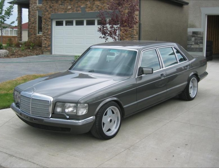

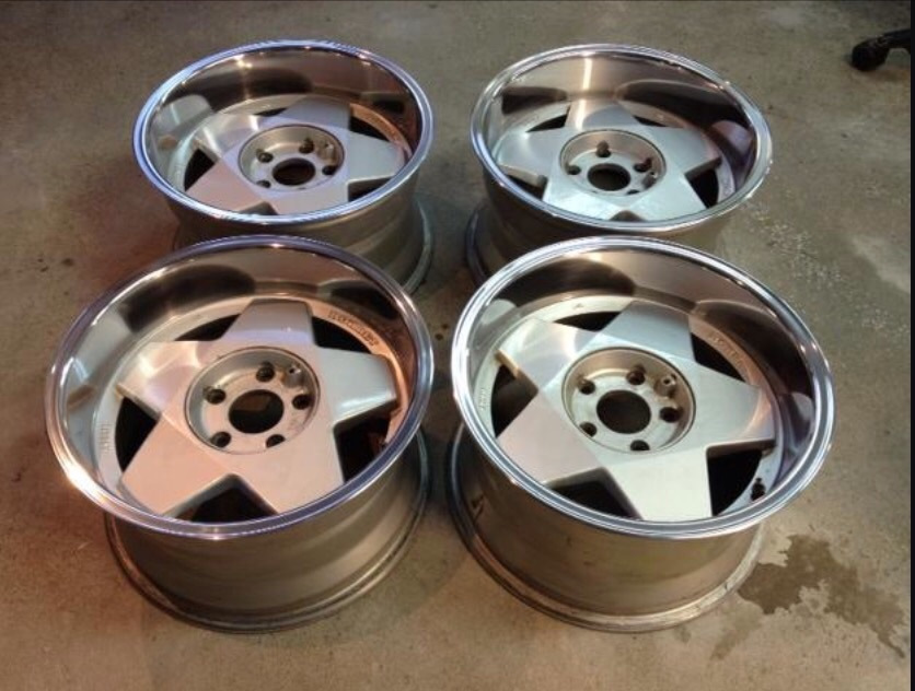

Добрый день!хочу на мерс w126 поставить такие диски, Borbet (Germany) 10Jx17 ET20 5x112
Диаметр ЦО (Dia): 66,6, параметры диаметр 17 дюймов, разно-широкие (8.5/10), цо 66,6 — 5*112
Добрый вечер.
Берем любой шинный калькулятор, с графическим отображением, например shinteh и сравниваем тот размер, который хотим поставить, с базовым. Сравниваем по трем зазорам:
— до колесных арок (по вертикали)
— до крыльев (по горизонтали)
— до подвески (по горизонтали)
— а также погрешность спидометра при новом размере
В качестве базового варианта для 126-го Мерса выбираем диск размерность 15 шириной 7 дюймов и вылетом 25 мм с резиной размера 205/65/15
Как по мне:
а) размер 17 не для наших дорог. На 126-м надо максимум 16 на лето и 15 на зиму
б) при ширине диска 8,5 и 10 и, соответственно широкой резине, ухудшится управляемость, в частности, машина будет чувствовать колейность сильнее
в) "Борбет" лично мне не нравится на 126-м. Для этой машины внешне идеален Lorinser Lo70, в просторечии "солнышки".
Если сам из Одессы, насчет дисков поговори с Ромой из Сухого Лимана — "Рома с.х." на "Бензуа". У него бывают отличные экземпляры.

В продажі диски BORBET A R16 7.5j 9j цікаво?
С каким вылетом ЕТ ? Состояние? Цена?
7.5J ET30 9J ET15, без сварок бордюрки і… В даний момент диски після піскоструя, якщо в такому стані то 250$ якщо покрашені 300$ якщо з покрашені і полірована полка то 350$
Да, интересно. Нужны подробные снимки каждого диска.
Что с крышечками?
Дай номер скину у вайбер або vk
