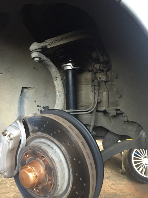

Установили задние амортизаторы
Установили задние амортизаторы И так закончили установку задних амортов Сегодня сделаем сход развал и попробуем первый выезд
Установили передние амортизаторы
Установили передние амортизаторы Сразу говорю что гидравлика течь не будет, так как на трубках стоят обратные клапана, которые не дают течи масла Их просто чтобы грязь не попадала можно закрыть пакет…
И так течь задних амортизаторов
И так течь задних амортизаторов и было принято решение избавиться от этой подвески вообще ! Так как на данный момент родные аморты стоят свыше 100 тр решили попробовать Был куплен полный комплект обы…
