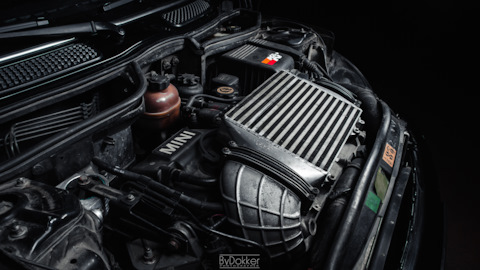

220 сил, компрессор дует 1.2 барра, 5.5 сек до сотни.
Капризная механика, малость жестковата.
Мелкий злюка, который уходит в потоке при легком нажатии на газ постреливая огоньком!🔥
Идеальный кузов без ржавчины и гнили, прошивка под 100 бензин.
И как я хотела- панорама во всю крышу 🥰
Стабилизаторы H&R.
Подвеска sport+.
Интеркулер GRS.
Голова, компрессор и форсы jcw.
Ролик компрессора 15% шкив коленвала 2%.
Выхлоп jcw.
Коллектор supersprint.
Реактивная опора powerflex.

Компрессор никуда не стартует на R53, до 2500-3000 об там несчастный, разжатый по степени сжатия доисторический 1.6 пытается раскрутить тяжеленный маховик и компрессор наддува. Начинает ехать он только с половины первой передачи. Полторашка F56 на трех цилиндрах турбо стартует бодрее со своей турбинкой.
