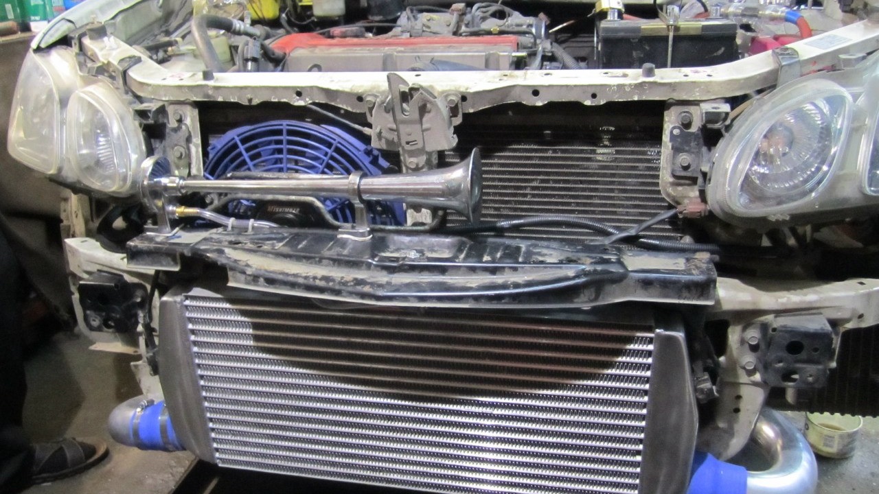

— Кулер Greddy Spec-LS
— Пайпинг Greddy
— Маслокулер двигателя Evo 8

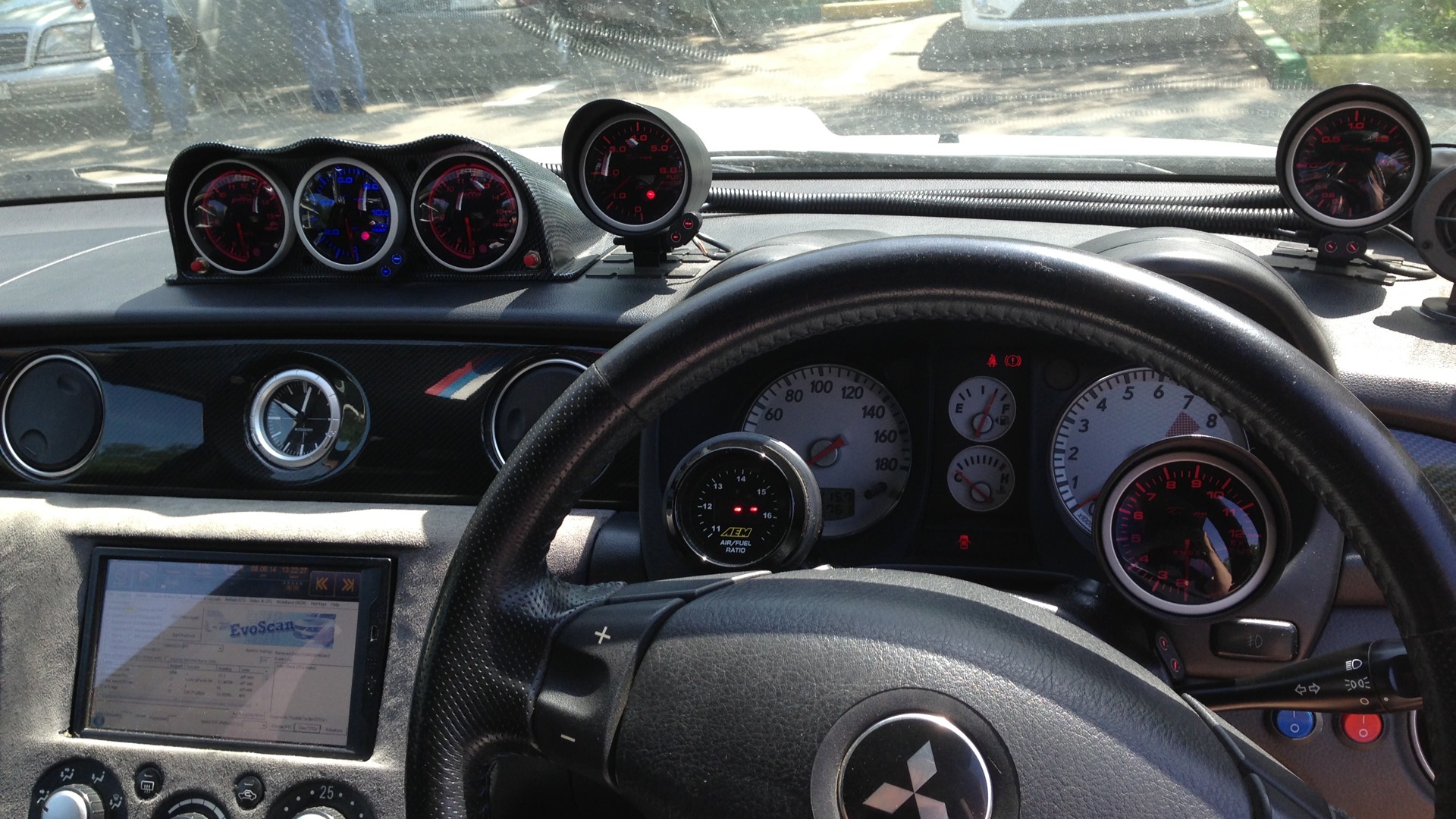

— Сенсоры: A/T Temp, Oil Pressure & Temp, Fuel Pressure, Boost, EGT, AEM UEGO Wideband.

Затем отогнал в один из наших клубных сервисов — сделал задний левый угол, покрасил капот, передний бампер, решетку радиатора, обе левые и правую заднюю дверь от царапинок (они были не до металла, но делал все и сразу), поменял текущий шланг ГУРа (извечная болезнь многих мицуб), стойки и втулки заднего стабилизатора, сгонял на диагностику к Д.Ю. (Меку) — компрессия оказалось очень даже в норме с совсем небольшим отличием в 3 или 4 цилиндре (не помню), ГРМ и ремень балансиров в хорошем состоянии, подвеска вся до сих пор в идеале (её почти всю перебрал продавец). Сразу же взбесило качество тормозов и моментальный перегрев интеркулера в пробках, да и даже просто при отжиге.
Потом сдох ДМРВ, отдал Ёжику-Пыху на пропайку, пока живет ) Дальше катался и получал удовольствие, пока в сентябре в пробке на мкаде мне в попу не приехал груженый камаз на скорости около 10 км/ч, протащив меня во впередистоящую новенькую 740i. Полгода разбирательств со страховой, независимая экспертиза, суды. У водятла была просрочена почти на месяц страховка… И вот только в феврале, получив выплату, отвез свой холодильник в ремонт. 3 недели ожидания и я снова на коне!)
Не так давно поставили проваренные лазером планеты от вр-4, попутно поменяв кучу резиночек и фильтр в коробке, а также подняв давление заветным болтиком (кстати, если бы не авария и полугодовой простой, то коробка очень легко могла рассыпаться, ибо усиление я планировал на весну), тормозные диски и суппорта от аутлендера турбо (диски немного побольше родных аировских), колодки kebono type-d на 850 гр. Теперь можно более уверенно гонять, ибо тормозов хватает, а в коробке крутятся изначально живые и к тому же заваренные планеты!) За работу с коробкой и установку тормозов выражаю огромную благодарность Антону (jam) с нашего форума)
