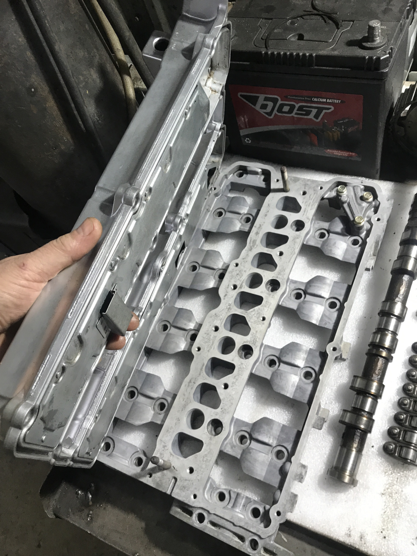

Соответственно все прокладки сальники будут новые

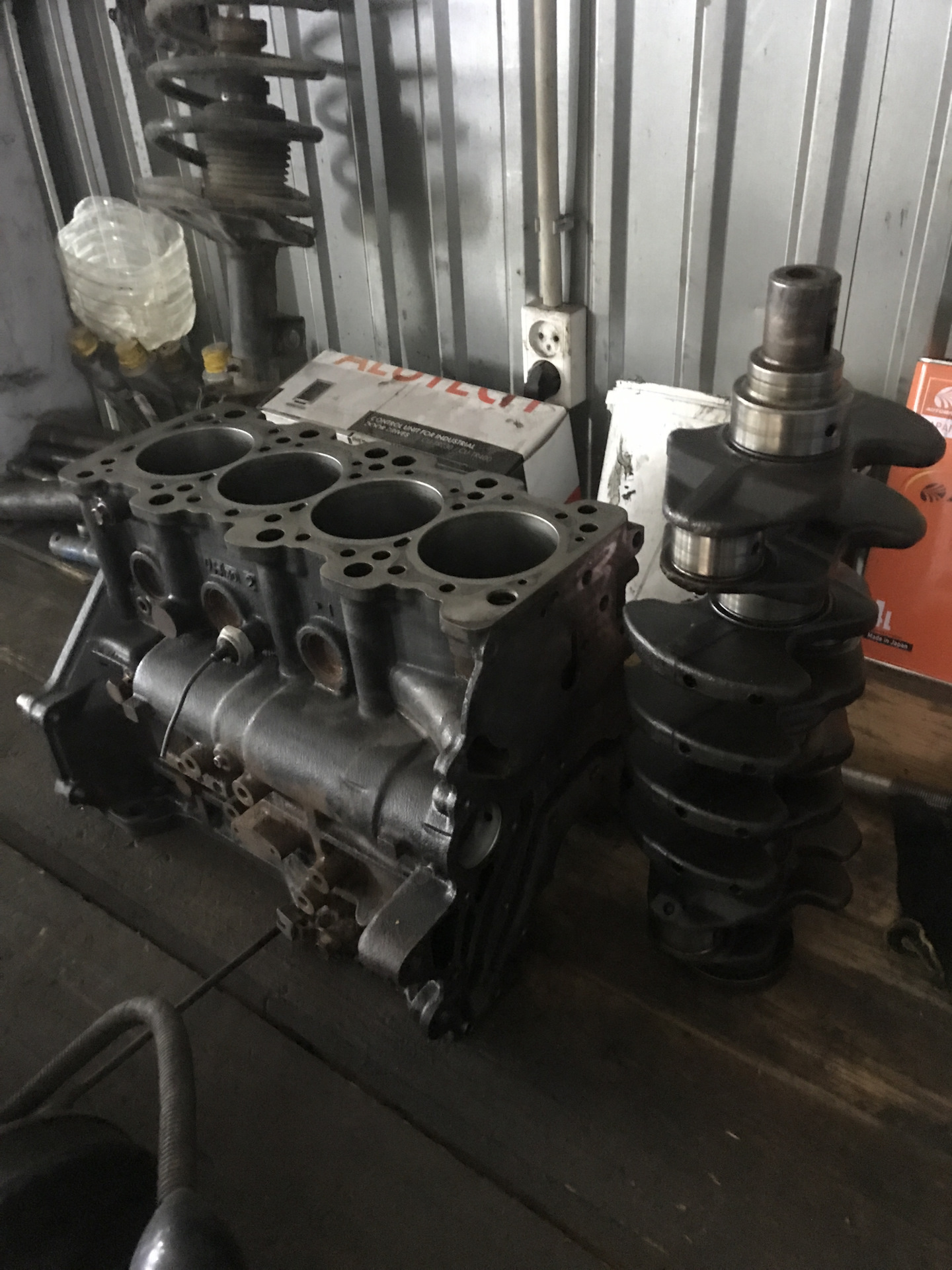

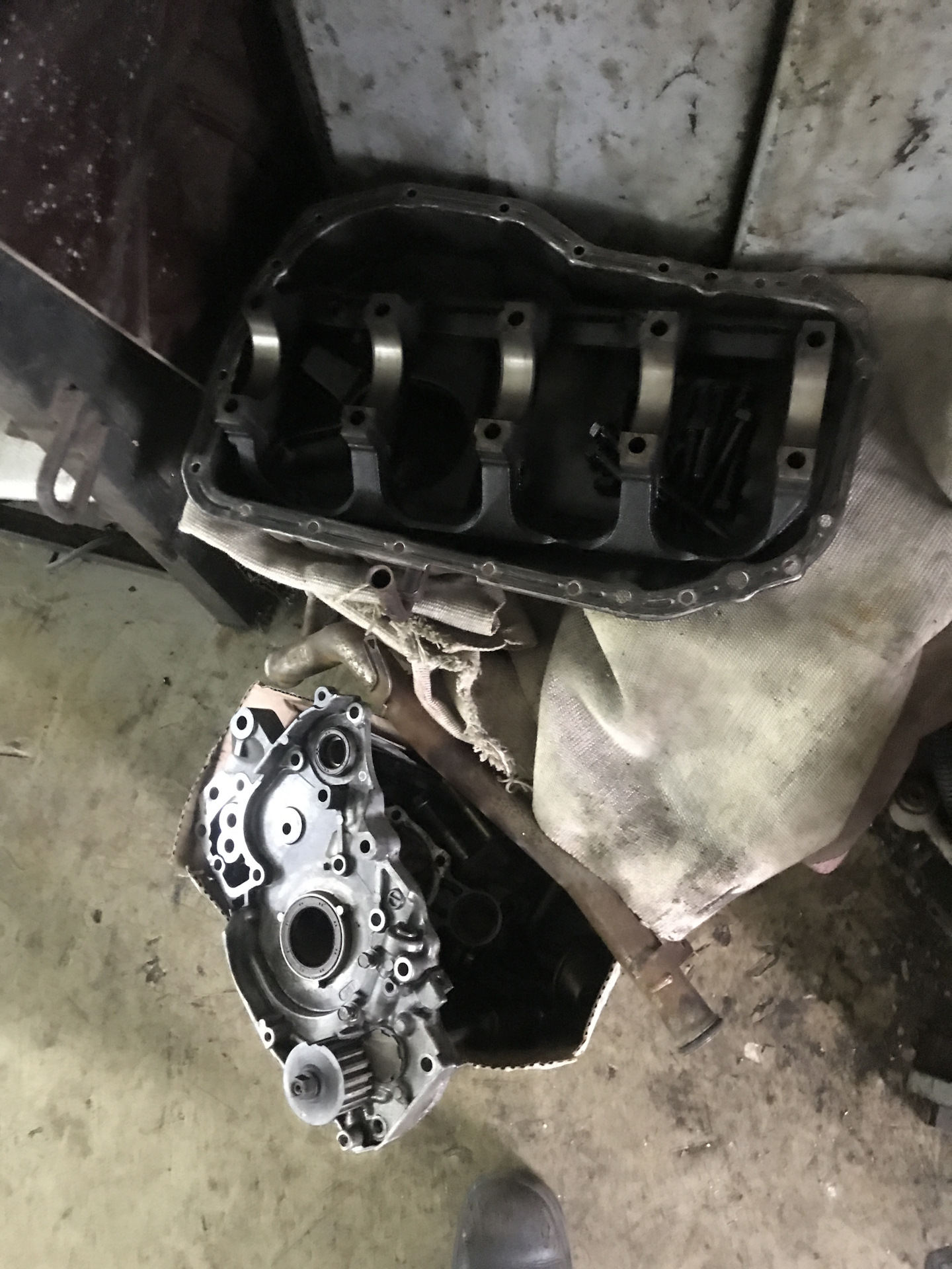

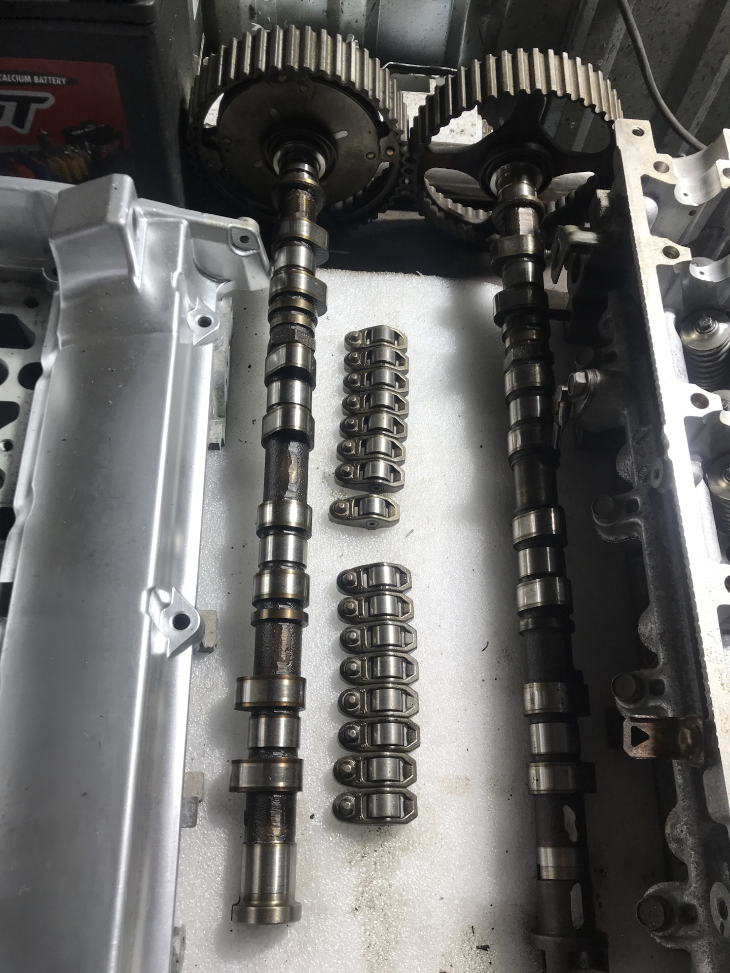

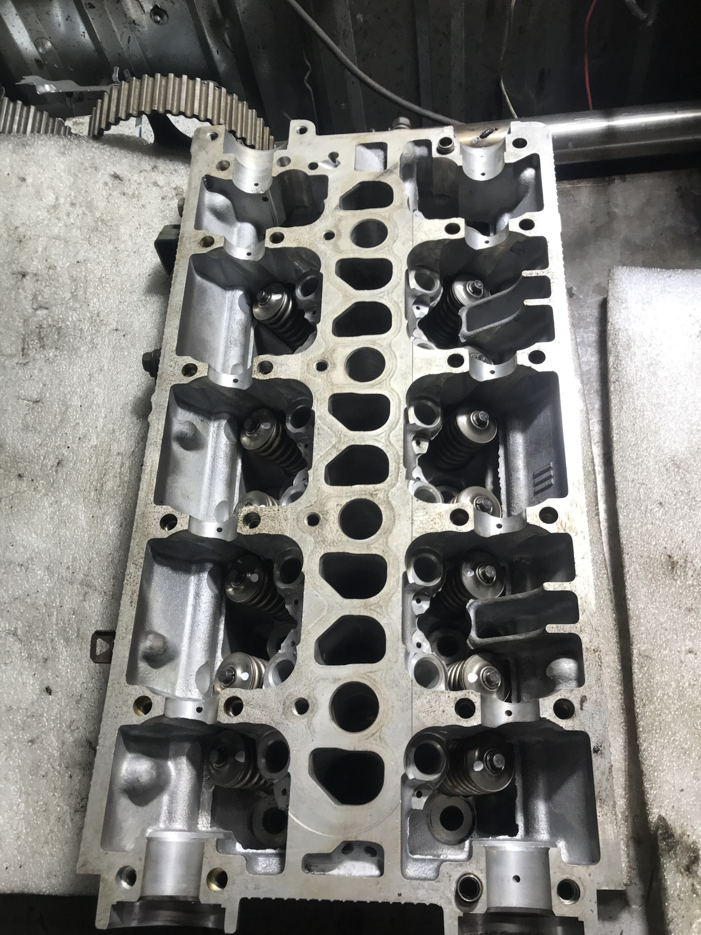

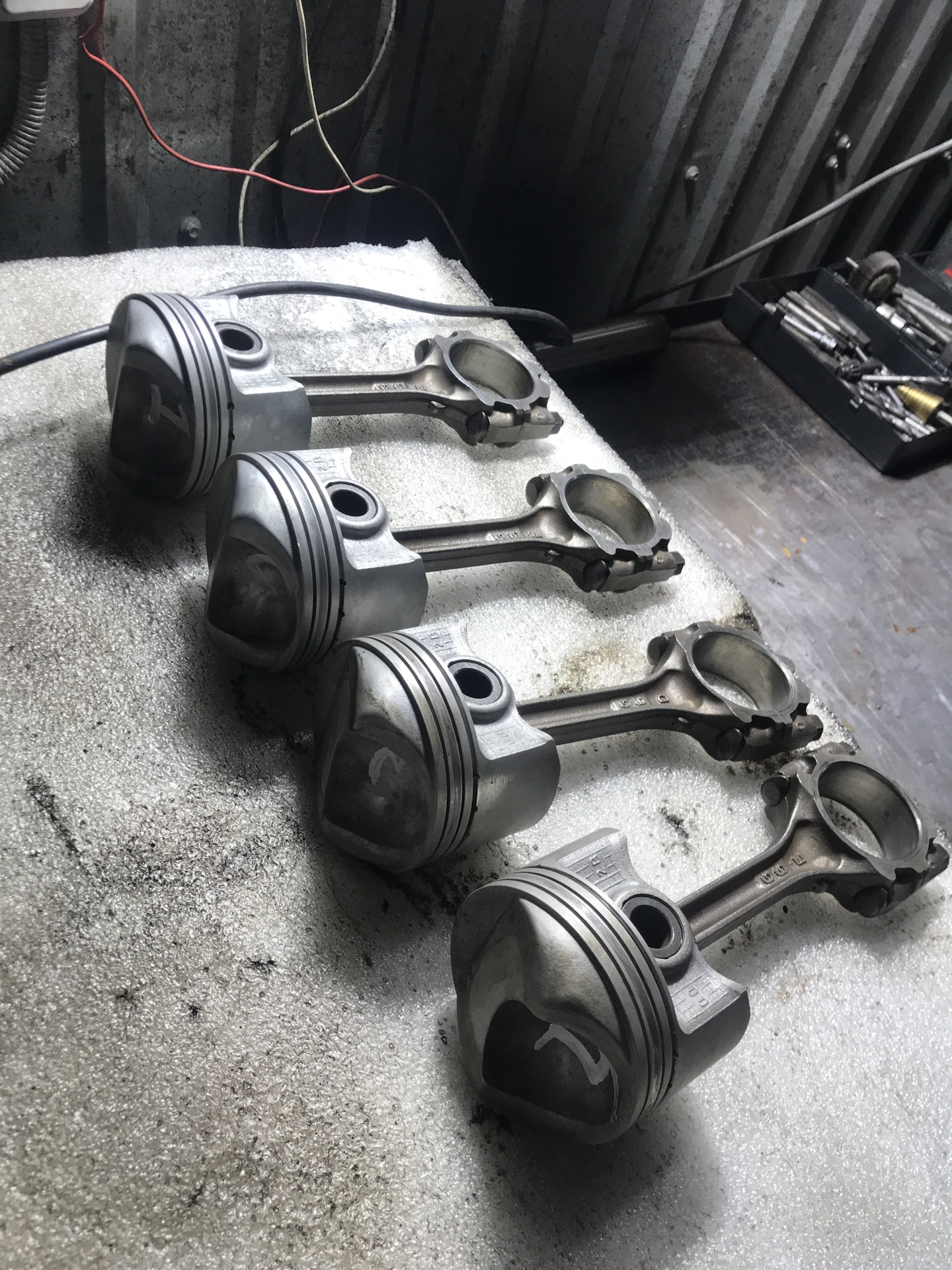

Я нижнюю часть еще не снял. Пока только верх. По внешнему виду цилиндры вроде бы еще в норме. Но однозначно нужно снимать, мерять. Начал с навесного порядок наводить генератор и тнвд. Опыт не большой, все поэтапно неспеша.
Раскидал весь, башку перебрал, сменил маслосъёмные колпачки, притёр клапана, коленвал в шлифовку под новые вкладыши и коренные и шатунные, блок отличное состояние, поршневые кольца будут стандарт
