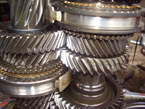

как помирает коробка
на днях произошло не приятное событие в коробке вал на пополам и 4 передача рассыпалась на 200 км ч…ощущение было не очень приятное но…всетаки коробка выдержала 16 т км настоящего ада

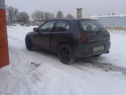

просто так

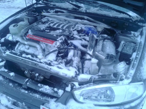

вот так вот замерз бедный мотор кольта во время недавнего снегопада …ну и так он благополучно оттаял )))))

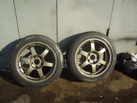

диски (изменение цвета)
надоело на черных ездить вот и перекрасил диски…резине все равно алес а летних еще нет поэтому немного обклеил и покрасил

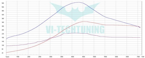

еще замер (диностенд)
ну вот какбы и цель 350лс 550нм все настроил Влад xfet теперь можно и в космос

небольшая настройка (диностенд)
в качестве эксперимента сегодня настроили немного машину …мозг пластик от 2.5 атмо переделан в турбо впуск к.н выпуск вся трасса 76 мм настроил ВЛАД xfet бензин 95 белнефтехим 335 лс 525 нм

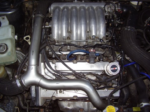

впускной коллектор
называется голова рукам покоя не дает …попробовал отполировать впускной коллектор но видимо не расвчитал силы и целый день драл его до блеска но видимо мало …для этого было использовано: болгарка дре…

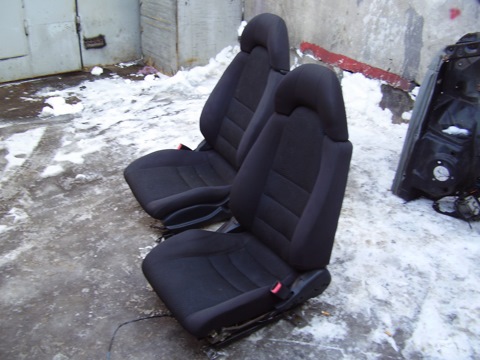

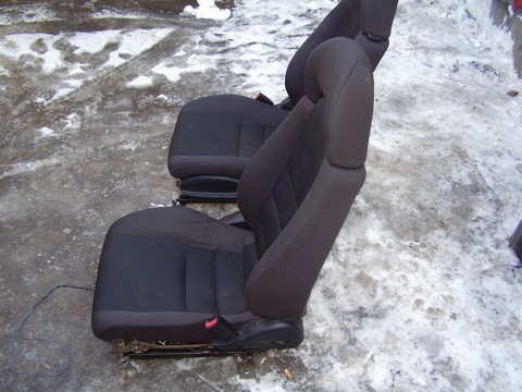

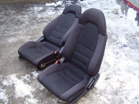

сиденья перед
передние сиденья нам предоставила тойота супра … долго сиденья лежали и ждали теплых дней но я не выдержал и все установил на место …сиденья стали с минимальными дорабртками и оказались очень удобным…

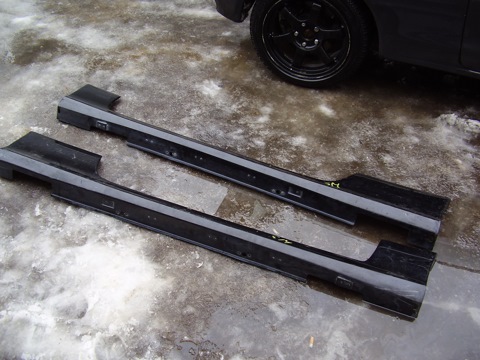

пороги
не дождались весны пороги …да и не выдержал сам после вывода выпуска в сторону было очень не красиво пришлось установить сейчас хоть и мокро но …пороги от ниссан 200сх с14

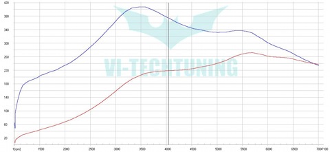

первый замер тт (диностенд)
неплохо для около стока 278 лс и 407 нм …выпуск даунпайп 2х54мм в 76мм впуск к.н мозг железо наддув 0.55 бенз 95

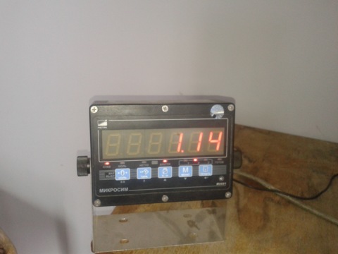

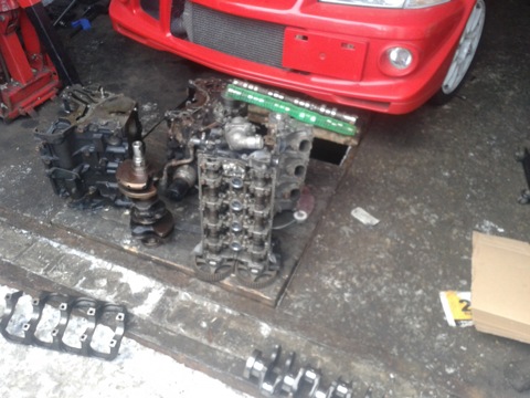

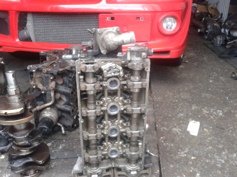

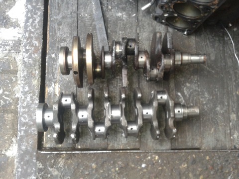

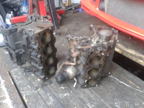

взвесился часть 2(запись ниочем)
так как очень много людей утверждают что 6а13 гораздо тяжелее чем 63 мотор да и просто потому что стало самому интерестно я взял взвесил детали разобранных моторов 13 v6 и 63r4 ///просьба комментарии…
взвесился
сегодня посетил весы уж очень интерестно было мне …результат предсказуем никакой космической массы 2.5 тт нет 1140 против 1120 с 2.0т

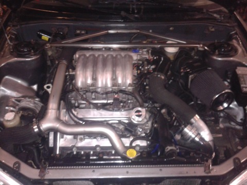

+1 фотография
финал …все на месте
все стало очень плотно можно сказать с трудом…я думал подкапотное с лансером одно и тоже но нет на 5 см короче в этом и получилась основная проблема…с проводкой покончено это был самый страшный этап…

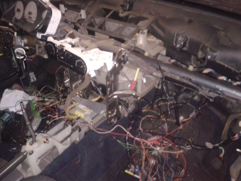

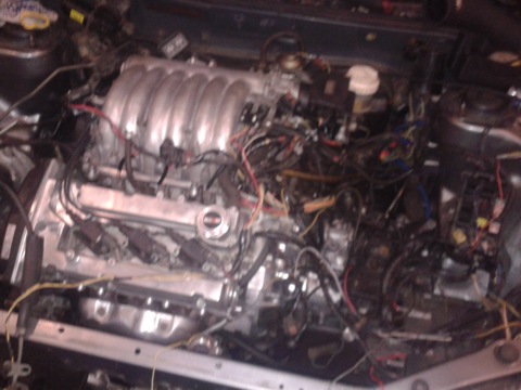

мотор ожил
итак 2 дня или в общем 24 часа ада закончились успешным запуском 2.5тт…я сам себе не верю что это произошло …просто очень люблю проводку но я ее победил … теперь приведу все в порядок

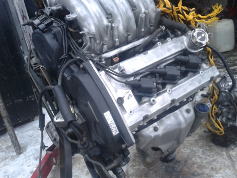

+9 фотографий
хорошая новость мотор на месте
сегодня был снят и вымыт мотор …заменены сальники и ремень грм …установлено сцепление макс-перфоманс…найден а загашнике маховик от 2.5 и все это благополучно заняло место в моторном отсеке кольта

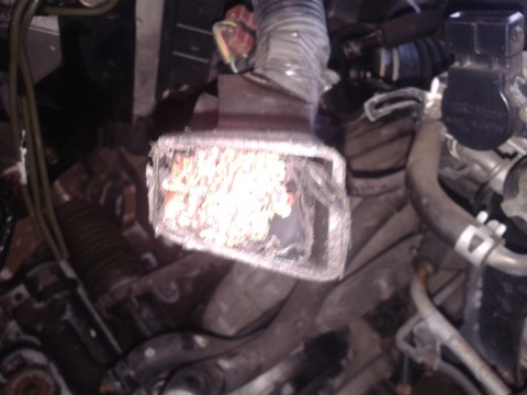

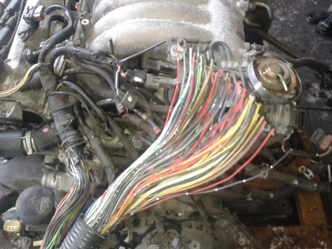

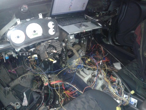

плохая новость (проводка)
сегодня с утра было испорчено настроение полностью…видимо приразборе японцы перепили саке и гады отрезали мне моторную косу…ууух я очень не доволен был
