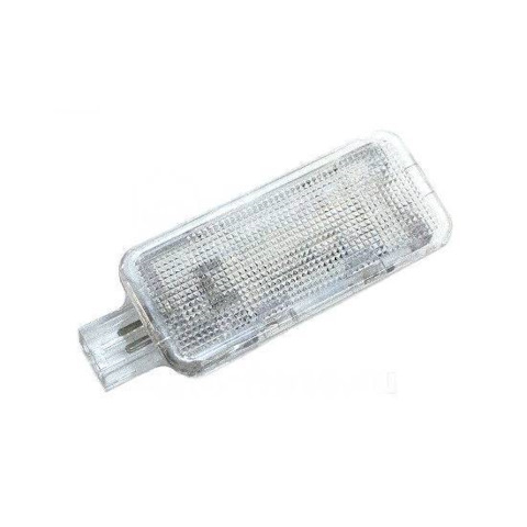

Дополнительная подсветка багажника
Полгода живем в темноте, надо добавить света) Подключены непосредственно к лампе светильника багажника. Номера в подписях к фото.

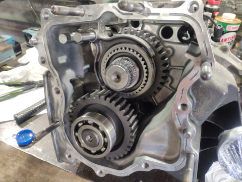

Включение пониженной без блокировки ЦД + 3.63
Немножко доработал раздатку, сделал включение пониженной без блокировки центрального дифференциала, иногда пониженная нужна, а блокировка нет, только мешает. Идея не моя, таких машин уже много ездит.…

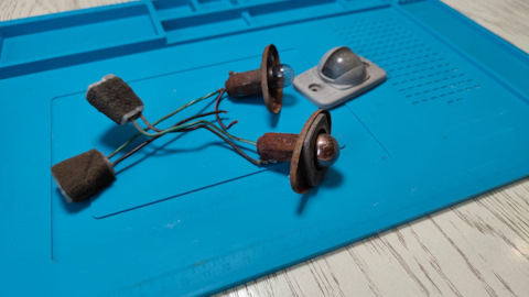

Подсветка номера
Родные фонарики сгнили, нужно было чем то заменить. Сначала просто заказал оригинальные, но прождав месяц заказ отменили. Решил колхозить) Но колхозить аккуратно. У делики сложное место крепления…

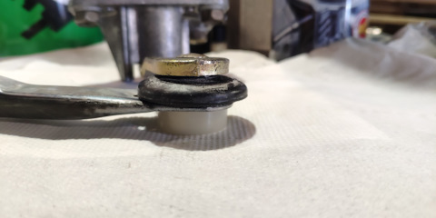

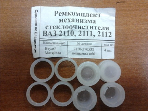

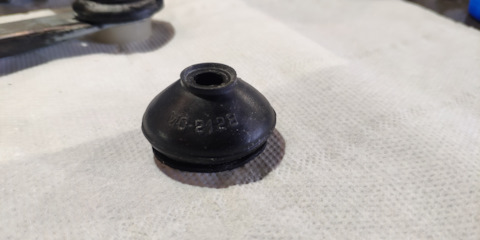

Ремонт трапеции стеклоочистителей
Для ремонта нужны 2 ремкомплекта от 2110, номер 2110-370533, в наборе 4 втулки, нам нужно 6. На втулках есть фиксирующий выступ, не нужно его срезать, для него нужно сделать пропил в тяге, иначе втул…

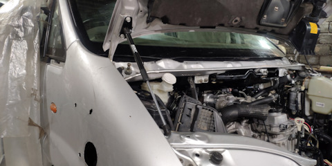

Газовый упор капота
Для такой установки нужен упор с длиной 390мм, ходом не менее 140мм и усилием 30-40кг. (усилие, необходимое для удержания капота в этой точке 18кг). Под нужные параметры подошел упор капота от VW TRA…

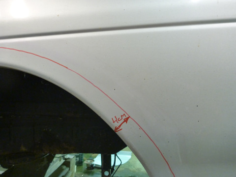

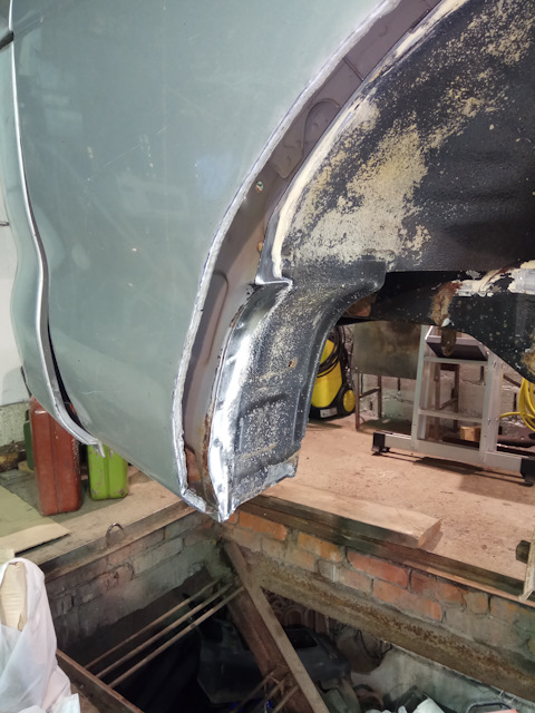

Резка задних арок, чуть подробнее.
Как говорил, напишу небольшое руководство. Подробно не получилось, как оказалось не так много фотографировал) Но основные моменты надеюсь будут понятны. Увеличить задние арки можно относительно безбо…

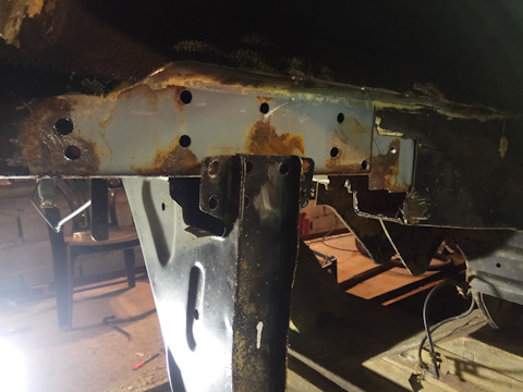

Усилители задних лонжеронов.
Всем привет) Движемся… медленно, но верно) Заменил усилители задних лонжеронов. Самое сложное — снять два родных слоя усиления, не задев других элементов. В общем, все точки сварки видны и доступны,…

Резка задних арок
Всем привет. Начал резать задние арки. Делик с вырезанными арками полно, но нет ни одного отчета как это сделать) Постараюсь это исправить и чуть позже сделаю подробный отчет, а пока просто фото почт…

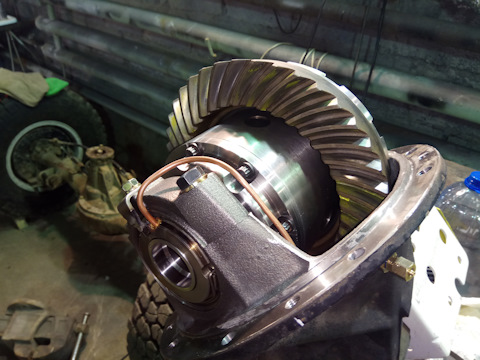

Блокировка RD46, пары 4,875, регулировка редуктора.
Всем привет) Не писал 2 года, машина просто стояла в гараже. Но вроде потихоньку дело пошло. Для замены пар на 4.875 были куплены контрактные мосты. 5.285 конечно было бы лучше, но не хочу отказывать…
