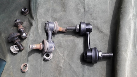

#33 Удлиненная стойка стабилизатора
Передние стойки родные не очень любят лифт как оказалось, тема давно обсосана на форуме, но я то не знал. В очередной раз одна стойка рассыпалась. Загуглил ниссановские удлиненные стойки на передок C…

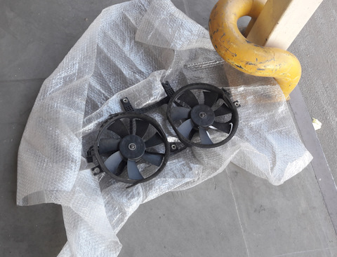

#32 Вентиляторы кондиционера
С приходом лета стало жарко ездить, поехал проверить фреон и как выяснилось один из вентиляторов окончательно заклинил и палил предохранитель, а с системой все отлично. Заказал во Владике с 2000го ра…

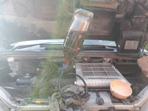

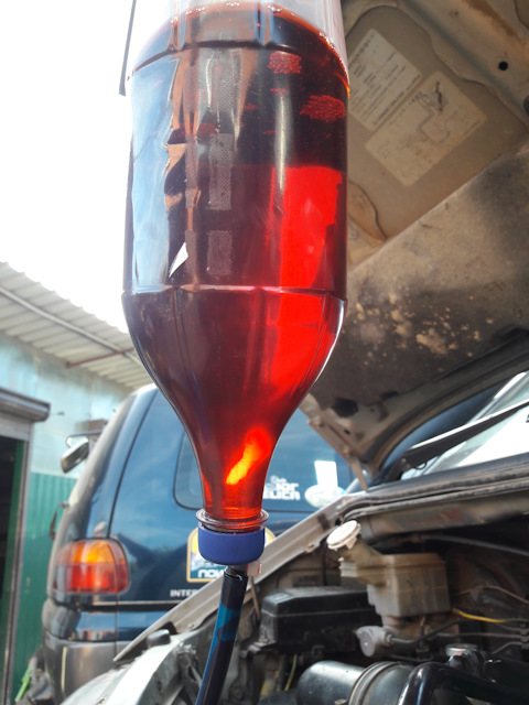

#31 Замена жижи в коробке
Не понравился запах декстрона на щупе, начал попахивать, решил сделать замену. Процедура простая и безболезненная, вытеснением заменил до цвета заливаемого, хватило 10 литров. Старая жижа уже б…

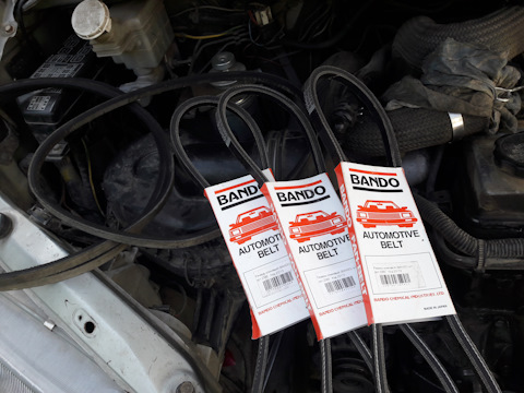

#29 Замена ремней
Просто замена ремней. Запомнить номера и пробег.

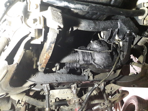

#28 Замена рейки
Процедура замены рейки проста, делать желательно на яме, иметь литр жижи (Декстрон) на замену и один хомут для пыльника: -задомкратить и снять защиту с колесами, -выбить рулевые наконечники, -открути…

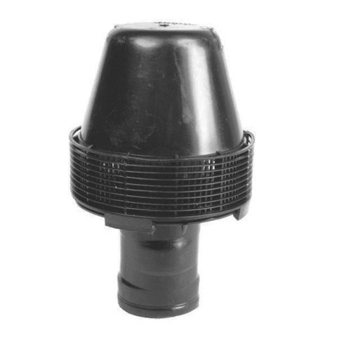

#27 Моноциклон на шноркель
Встречайте всем известный моноциклон МТЗ A5321000. Качество пластика на мой взгляд получше китайского. Часа полтора сидел чистил от наплывов пластика и литников, а потом феном оплавил мелкие зазубр…

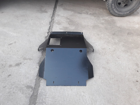

#25 Защита картера (лыжа)
За основу взята была "заводская" защита. Лекало лежало наверное пол года и лишь недавно дошли руки. В качестве основной доработки сделали люк для замены фильтра. Сливать масло попробую…

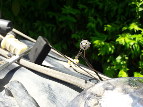

#24 Рестайловый шноркель на дорестайл
Ребята сделали подарок, сигналку и шнорк. Если с сигналкой все и так понятно, то про шнорк написать стоит. Шноркель с рестайловой булки, тот что уголком заходит на поворотник. Процедура проста : О…

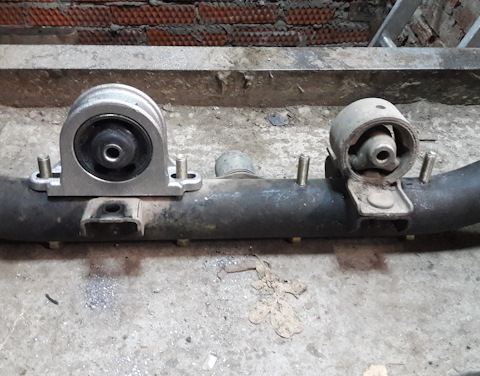

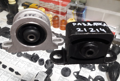

#21 Сайлентблоки коробки
На НИВУ есть два вида подушек раздатки. Левая от обычной колется и сайлент из нее перепресовывается в родной корпус деликовской. А правую лучше брать если вы решитесь на мой подвиг, т.к. она лучше дл…

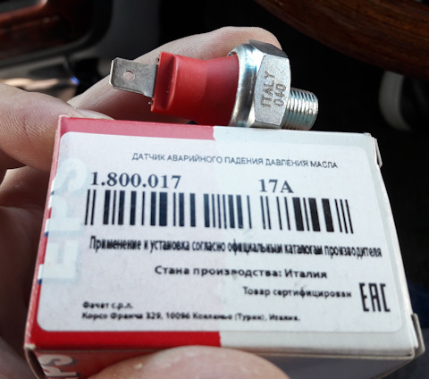

#18 Датчик масла
У родного датчика давления масла беда постоянная, заклепка раздалбывается и пропадает нормальный контакт, лечить бесполезно, хватает не на долго. Родной MC840219 Замена EPS 1.800.017 Найден аналог…

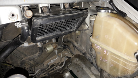

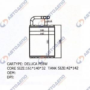

#16 Печки
Радиаторы печек, родные и китайские номера: Предупреждаю! Запрашивайте фото у продавца печки передней, одна трубка должна быть как на рисунке с изгибом иначе придется делать его шлангом. Гуглим HR-41…
