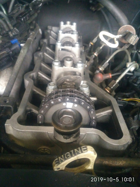

Проблема с запуском(решена вкручиванием цикловой)
Выставил метки, хотя практически ничего не менял.Метки у меня стояли правильно.на фото видно метку сделанную краской на коленвале, она реально не совпадает с родной.распредвал выставил как советовали…
Help нужна помощь
В общем ситуация такая:Собрал вчера двигатель.Заводить не заводится.Крутит но нет вообще вспышек.Метки ГРМ, не выставлял, при снятии лобовины, делал метки на шкивах и шестернях.Выставил в ВМТ, но мет…

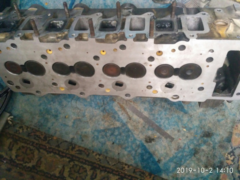

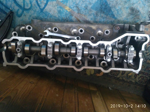

Пришла гбц.Сьездил опрессовал, отшлифовал.Вчера собрал со своими клапанами и распредвалом.Зазор масляный у распредвала с постелями в допусках.Короче собрал и тут пришел пушной зверёк и сказал "А…

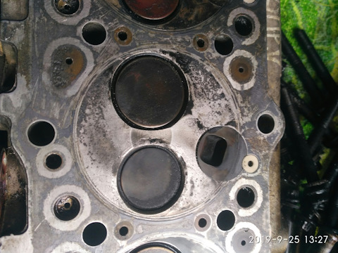

Клапана

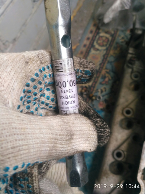

Сегодня снимал клапана со своей старой гбц, для рассухаривания взял обычный трубный ключ 13*14, запихал туда магнитов чтобы сухари не посеять.При снятии просто охренел с такого прикола от прежнего вл…

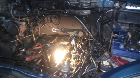

Сегодня подготавливал машину к установке головы.Поменял полностью ГРМ:успокоитель, цепь, звёздочку(OSK), поменял сразу колечко уплотнительное на ТНВД, сальник ТНВД.поставил лобовину, поменял помпу, з…

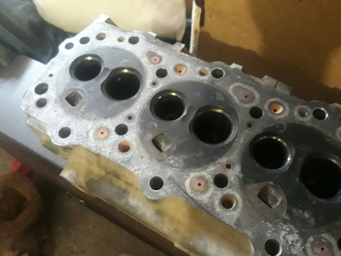

Короче произвели опрессовку, в выпускном коллекторе третьего цилиндра прорыв!Не зря охлаждайка уходила.Теперь жду гбц.По хорошему придется шлифовать распредвал под головку, буду надеяться что голова …

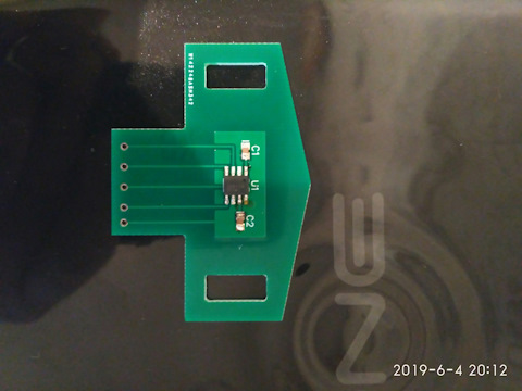

Сегодня прошёл первые 100 км на электронном тпс.Первые впечатления-ура оно работает.Машина подрывает, она у меня с покупки так не ездила. Поведение прогнозируемое и адекватное. Зашил вчера примерно …

Наконец-то получил платы от китайцев. Платы выполнены на высшем уровне. Завтра постараюсь провести испытания. По результатам отпишусь. Ну и фото комплекта. Кстати если мне память не изменяет на Сафар…

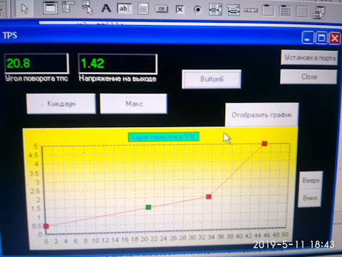

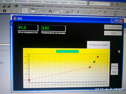

Накидал программку на Delphi, блютуз модуль пока не дошел до меня.Посмотрел видео на сайте, и не стал мудрить, сделал подобие.В принципе любую характеристику зашить можно будет.Почти закончил, остало…
И снова тпс ч.2

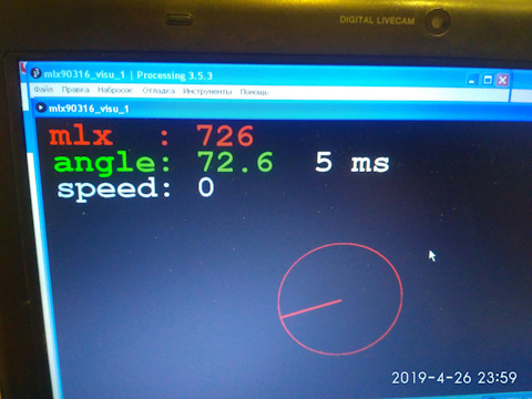

Снял график с родной тпс, получилась характеристика как на фото, соответственно ни о какой линейной зависимости тут речи быть и не может. Угол рабочий примерно 48 градусов. Начал ваять прошивку на …

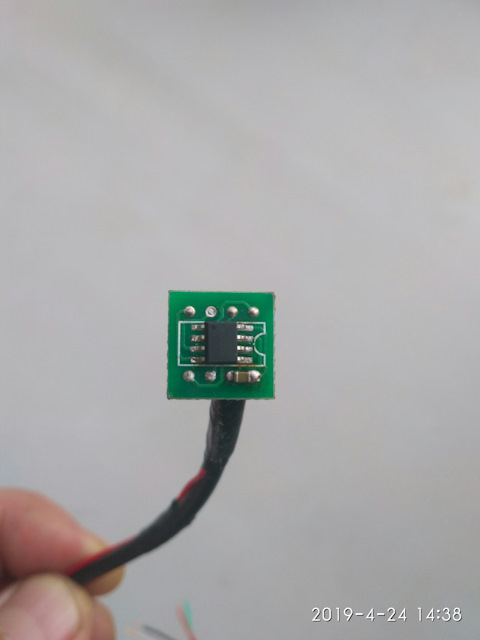

Пришли микрухи с али.Заказывал mlx90316- это магнитный датчик угла поворота.Работает или в аналоговом режиме(выдает напряжение до 5в в зависимости от угла 0-360 грд) или в режиме spi(выдает угол в ци…

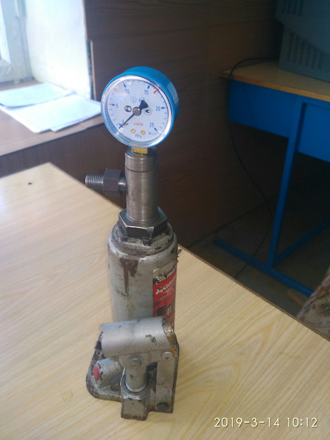

Готовлюсь к замене распылителей
Пришло время заняться топливной системой, машинка начала тупить, чувствуется нехватка мощности, особенно на разгоне.Попросил знакомого токаря выточить втулку на домкрат. Сделал аппарат по опрессовке …

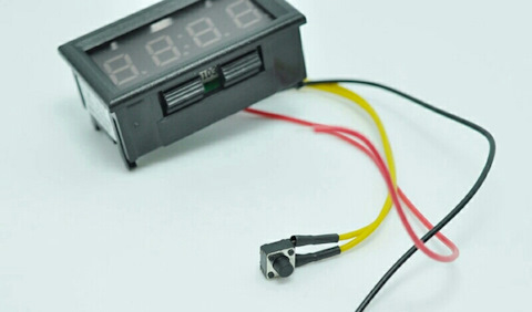

Часы на Делике никак не хотят работать, поэтому был демонтирована родная плата и заказаны часы с АлиЭкспресс в.Встали внутрь как родные, посадил на клей, кнопку установки также залил термопистолетом.…
