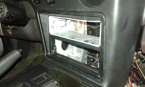

Установка OEM магнитолы Mitsubishi
Долго к этому шел, и вот все на своих местах! Теперь по порядку: Как то на досуге мониторил интернет ресурсы dsm-club, ebay, avito и пр., и неожиданно подвернулась OEM магнитола в идеальном состоянии…

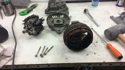

Ремонт генератора
Работа генератора не вызывала особых нареканий но не понравилась в логах EvoScan'a пульсация напряжения. Решено: демонтаж-разборка-дефектовка. Все работы проводятся самостоятельно. После вскрытия выя…

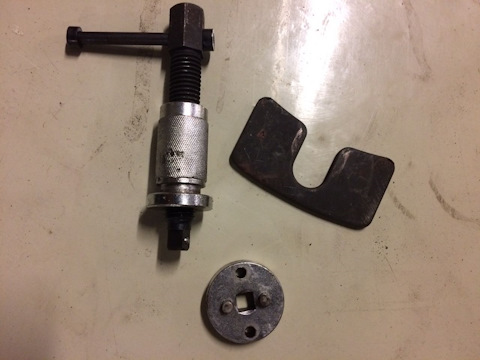

Полная ревизия задних суппортов
В этом комплекте пришлось менять и подшипник ручника, так как он оказался мертвым, поэтому все полностью разобрали, пришлось греть, что бы вытащить направляющие и сам подшипник, потом все промыли и с…

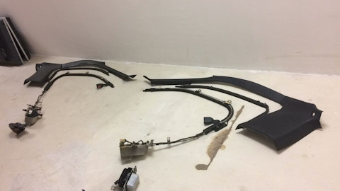

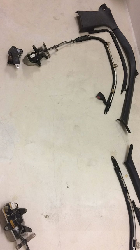

Комплект автоматических ремней безопасности со всем пластиком.
Когда то давно на этом авто стояли такие ремни безопасности, но они были сняты по причине их поломки. И нам наконец то удалось собрать и подготовить к установке в авто родной полный комплект автомати…

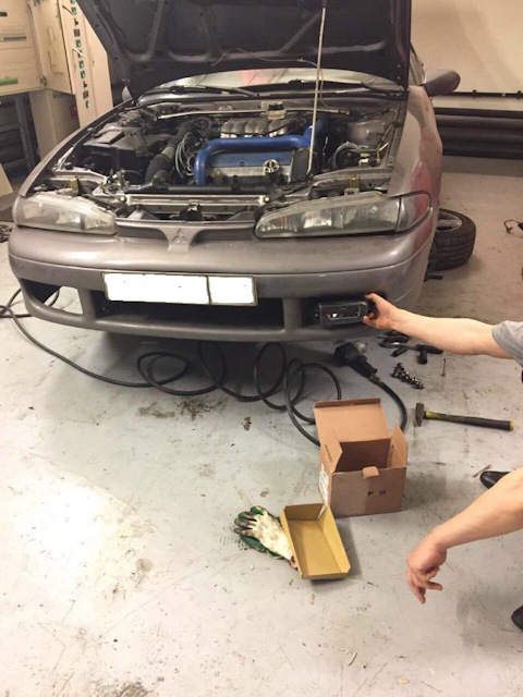

Установка усилителя переднего бампера и примерка противотуманок
Все, наконец то усилитель поставлен на место, ничего не мешает и ни чего не пришлось подрезать…

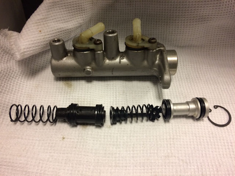

Ремонт главного тормозного цилиндра
Разобрали, заказали на него ремкомплект…ждем пока придет)

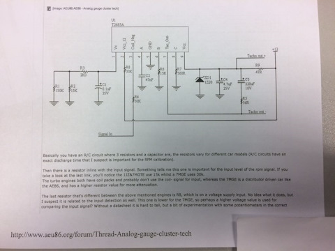

Правильная калибровка тахометра
Так при установке мотора 6а12тт V6 в эклипс, где ранее стояла рядная четверка 4G63т, обороты на штатном тахометре оказались завышеными в полтора раза. Был эксперимент с установкой аналогового делител…

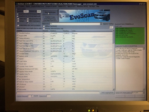

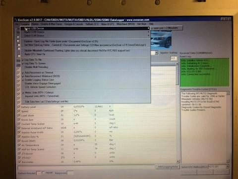

Open port 1.3 и EvoScan 2.9
На днях приобрели очередную полезную игрушку шнурок Open Port 1.3 с прогой "EvoScan 2.9" Подключились к ECU провели первичную диагностику… мозг к сожалению не шьется, ну может это и к лучше…
