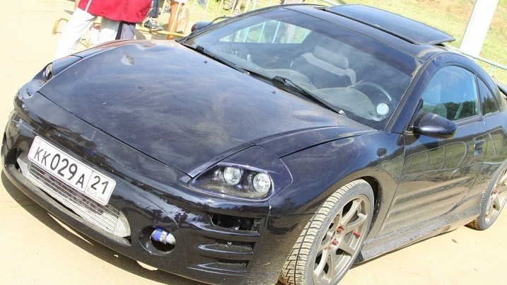

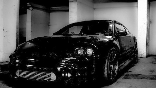

трансмиссия: механическая (переделан из АКПП)
двигатель: 4G64T (переделан из атмо)
кузов: купе
Спеки:
Топливо:
FIC 950cc
Deatschwerks DW300 320lph
Выпуск
Равнодлинный коллектор
FP Green HTA
O2 Housing Megan
2.5" turbo-back exhaust
Впуск:
BOV Tial 50mm
Intercooler Trust 600*300*100 вх/вых 75мм
Intercooler piping kit 2.5" t-bolt хомуты, силикон
Двигатель
ГБЦ Evo 8
Расперд валы HKS 280/280
Разрезные шестерни
Шпильки ГБЦ ARP
Усиленые пружинки клапанов BC
Кевларовый ремень ГРМ Greedy
Manley Platinum Series Pistons
Eagle Rods
ACL tri-metal race Bearings
Масло Кулер Trust
Удалены балансиры
Полиуретан подушки двигателя
Электроника:
Blitz SBC i-D
Blitz Power Meter i-D
Свет
handmade корпус + Hella модули
Скоро донастройка xFet' ом на пик надув и стенд)

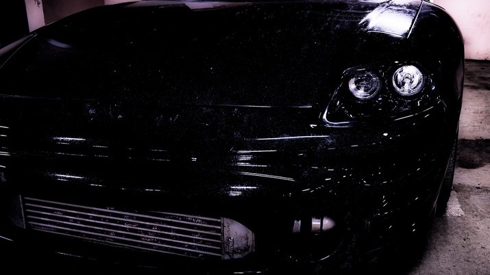

Фары супер четкие! Респект!
когда то были да!
