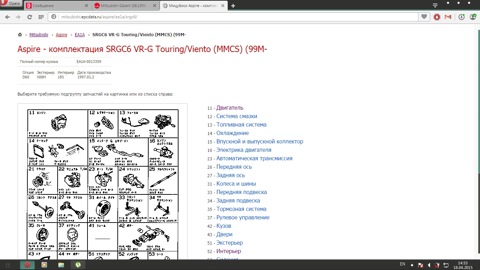

150 разъяренных пони

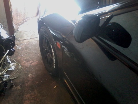

Сегодня обнаружил что мой 135 лошадиный галант на самом деле не такой. VR-G Touring/Viento (MMCS) — 150 лошадиных сил. Забавно)

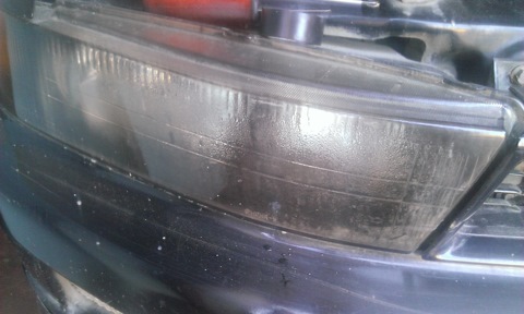

Планы на будущее

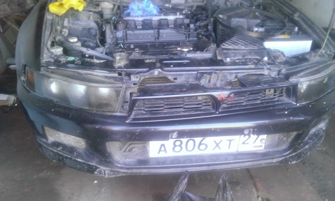

Так как галант достался весьма в плачевном состоянии по кузову, решил запечатлеть что в перспективе нужно исправить. 1. Запотевает правая фара. Нужно заделать трещины. Заодно и стекло почистить. Воп…

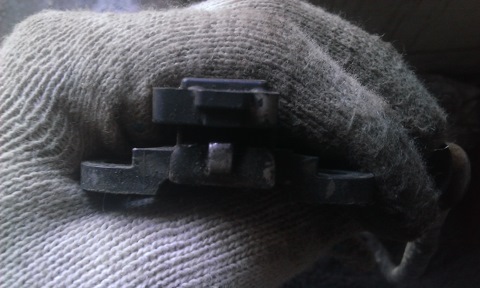

ДПКВ в очередной раз
Решил не испытывать судьбу. Занялся вплотную ДПКВ. Снимается так, скидываются ремни с гидроусилителя и генератора. Снимается шкив. Затем снимается крышка (защита) которая находится за ним. Для этого…

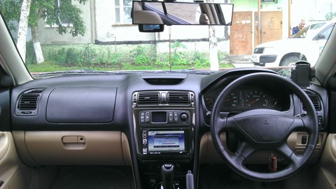

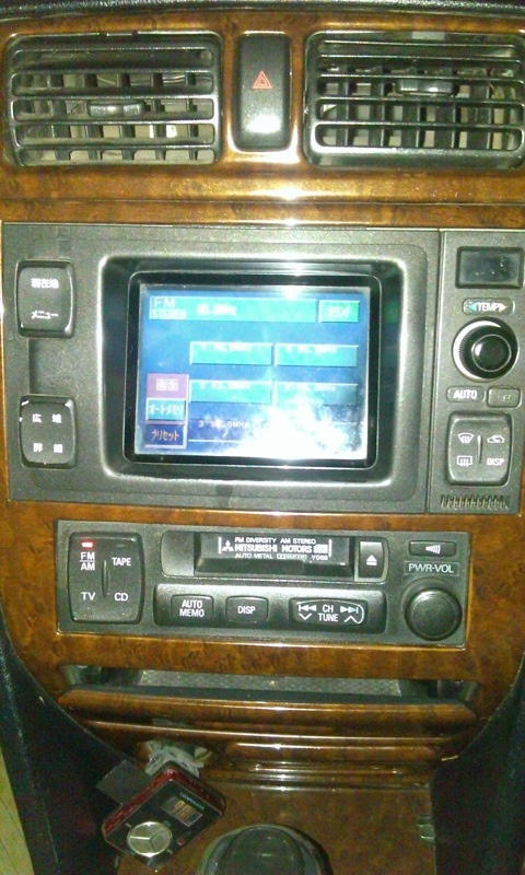

Замена навигации
Хочу заменить штатную сенсорную навигацию вместе с консолью на обычную кнопочную. Есть какие нибудь сложности с этим? Или просто фишку вытащил, фишку вставил и готово? Может кто в курсе. А может кто…

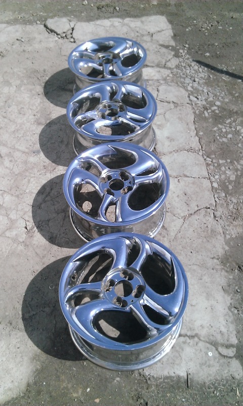

Осталось немного краски от дисков. Вот что из этого получилось

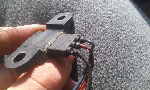

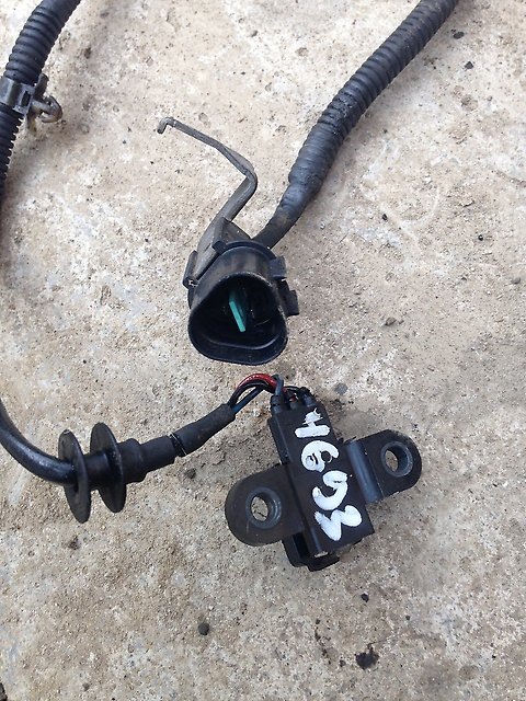

Корень зла — датчик положения КВ
Вот и дошел до корня всех бед, с которым мучаюсь по сей день. Сняли датчик. Заметили пробои в изоляции проводов у самого основания датчиков. Их залили герметиком и поставили все назад. О чудо, он…

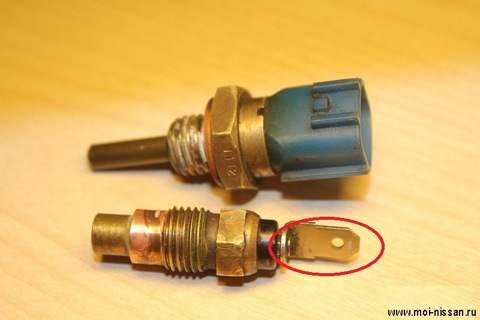

Датчики температуры охлаждающей жидкости
После самодиагностики начал проверять датчики. Начал с Д темпер. охл. жидкости. Находится он чуть дальше термостата в головке двигателя. Хотя на самом деле их два: 1. В термостате одноконтактный — от…

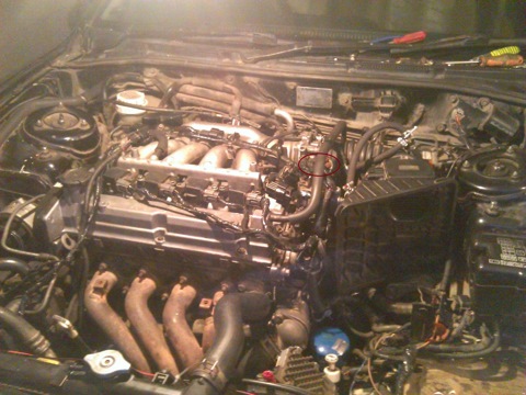

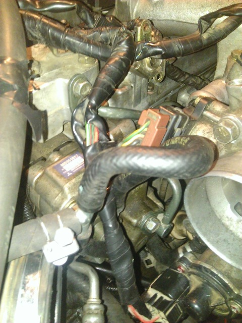

Регулировка датчика положения дроссельной заслонки
Время шло, а галант стоял. По неопытности нос был засунут в этот самый датчик и сбиты его настройки. Держится на двух болтиках. Регулируется след образом. Находим на фишке черный и желтый провода…

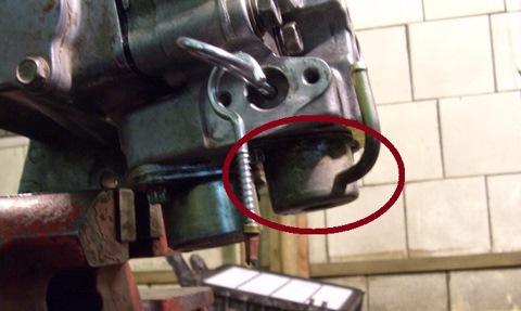

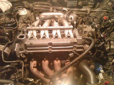

ТНВД и фильтрик
Все бы хорошо, да не все по инструкции. По инструкции фильтрик в ТНВД выкручивается саморезом, но не тут то было. Фильтрик застрял.Саморезом только расковырял. Пришлось искать обходные пути — клапан…
