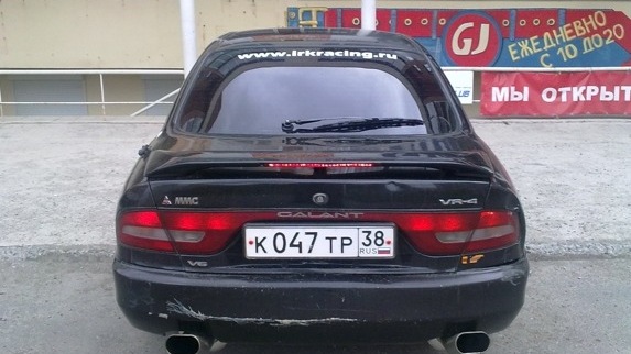

Galant приобретался в очень печальном состоянии, машина ехать вообще отказывалась…Турбовую двушку как не было бы смешно обгоняли даже восьмерки атмо сток,
Было принято решение — востанавливать и причем основательно, процесс пошел…
Заменена МКПП — на старой вылетала первая скорость и остальные включались с хрустом…
Заменен топливный насос — старый после пяти тысяч просто задыхался…пока сток но планируется установка Walboro.
Заменен датчик холостого хода — ушла проблема с плавающими оборотами, и постоянной остановкой работы двигателя…
Заменены свечи — на Denso iridium, после замены которых появился странный стук в моторе, как выяснилось после снятия ГБЦ в цилиндре болталась шайба … и похоже очень давно… причина была устранена, шайба до сих пор лежит как реликт))
Заменен датчик коленвала — в один прекрасный день просто пропало зажигание . долго определяли причину, но разобрались только после полной прозвонки электрики, отсутствовал сигнал датчика.
Вырезан штатный интеркулер — так как стоковый сифонил и давка не понималась больше 0.25 кг

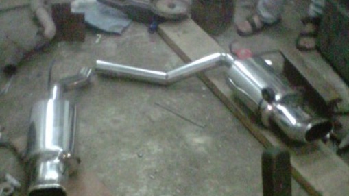

Самостоятельно был изготовлен двойной прямоточный выхлоп общим диаметром сечения 126мм, звучок порадовал.
Установлен нулевик .
Установлен Blow Off HKS

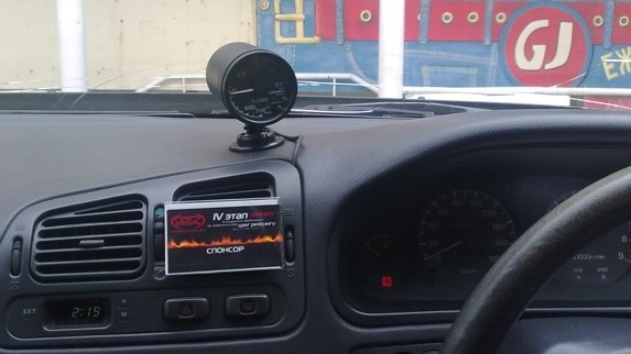

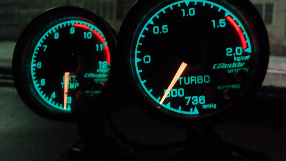

2 Датчика Greddy Trust, буста и температуры выхлопных газов. брал в Интернет-Магазине Elite Tuning!

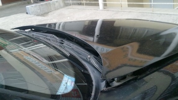

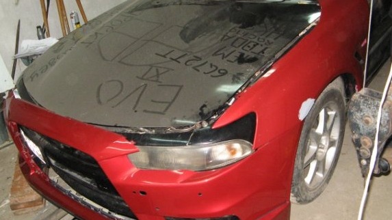

Куплена целиком морда от EVO X для установки на данный авто, вот такой рестайлинг планируется…

придумали как решить вопрос с разной шириной новой морды и родным кузовом?
как вариант можно сделать пороги по ширине морды и раздуть задние крылья!
