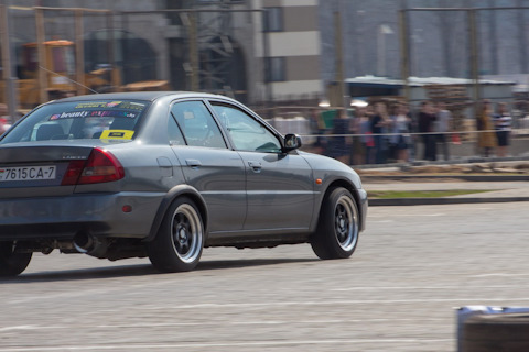

в пятницу 22 июня проходили гонки на которые я посетил вместе с лансером …время прохождения 402 м 11.4-11.6 …зацеп не очень потому как было прохладно 60 фт 1.7-1.75 бензин как всегда 98 без всяких до…

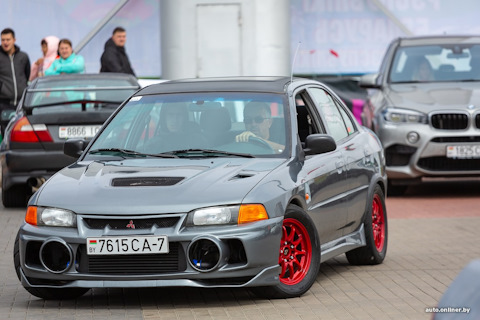

не много фото нового облика Лансера
произошли некоторые изменения внешности машины …давно хотелось красные диски )

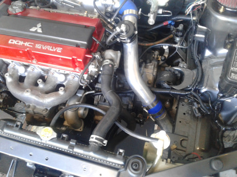

впускная система
давно не занимался машиной и вот дошли руки …не большая модификация впуска и перенос расширительного бачка …вся конструкция крепится одним болтом для простоты снятия… материал алюминий

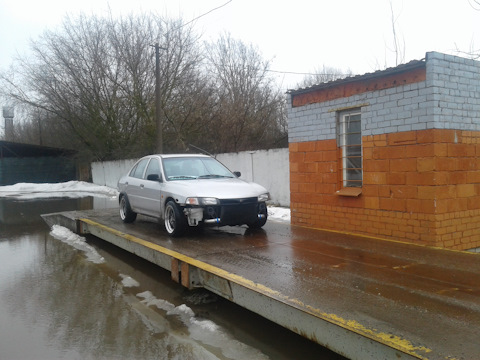

все по плану )…взвесился
после сборки как всегда к Саше на весы …1280 кг все как положено

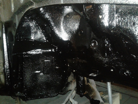

вычистил и обработал все полости антикором DINITROL …на это раз попробовал несколько составов для внутренних полостей и защита днища
продолжаем сборку …впуск — часть 2
сварил не большой кусочек от турбины до пайпа кулера поставил фильтр …

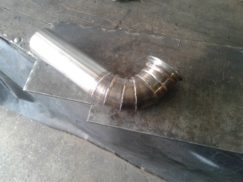

продолжаем сборку …выпуск
сварил даунпайп … труба нерж 76 мм гофра 76 мм нерж

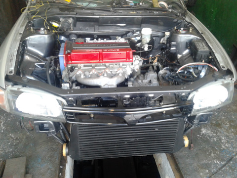

мотор на месте теперь все подключения в том числе сварил впуск

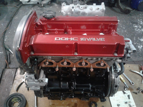

сердце для Лансера
мотор собран на базе двигателя эво-8 …все сток кроме поршень шатун

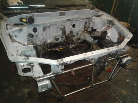

приводим в порядок подкапотку
вычистил переварил и покрасил все под капотом …зеленого цвета не было так что покрасил в графит))))

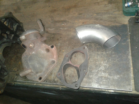

выпуск часть — 1
сегодня по быстрому спаял о2хаузинг "яйца" из подручных материалов

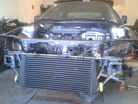

подкапотка кулер и мелочи

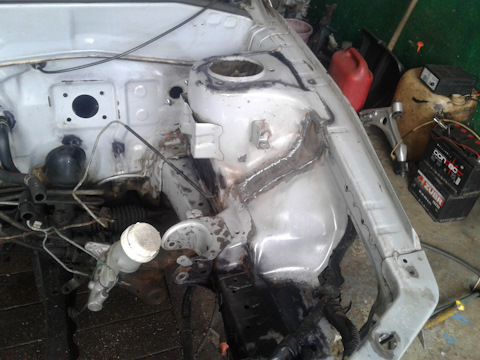

вычистил подварил под капотом …переварил телевизор и подогнал кулер чтобы все становилось в сток бампер

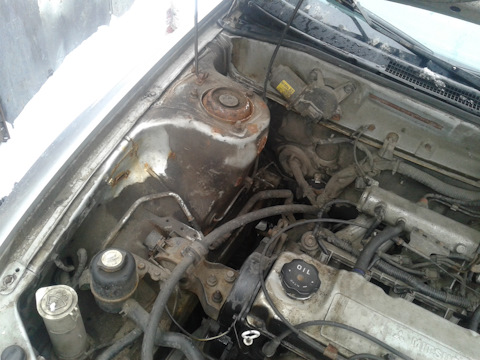

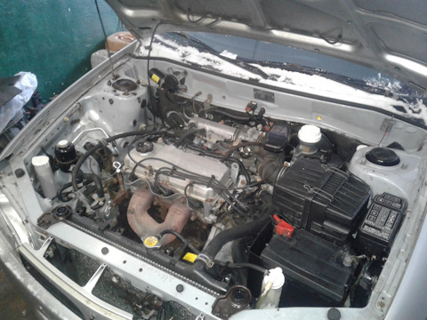

загоняем машину в гараж и начинаем все готовить к внедрению новых компонентов
покупка осмотр и мойка
машина выбиралась ровно 5 минут потому как выбирать не из чего …особо не смотрел и сразу забрал …приехал на место дислокации … первым делом отмыл подкапотку и был приятно удивлен тем что лансер по мо…
