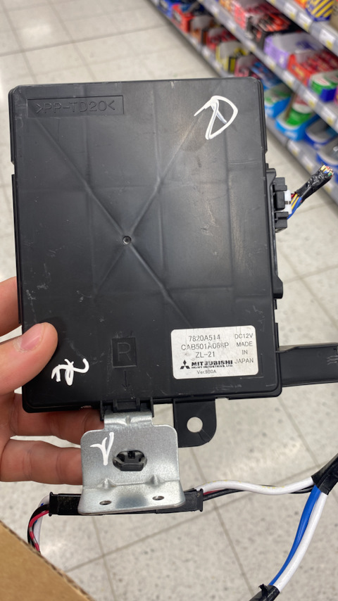

Блок климата 514 установка
Заказал с Англии себе новый климат, вышел он мне 20€ или около того в то время как в рф он стоит 8к 🤦‍♂️ Пришёл через пару недель, упаковка конечно добротная В такую коробку влезет штук 6 таки…

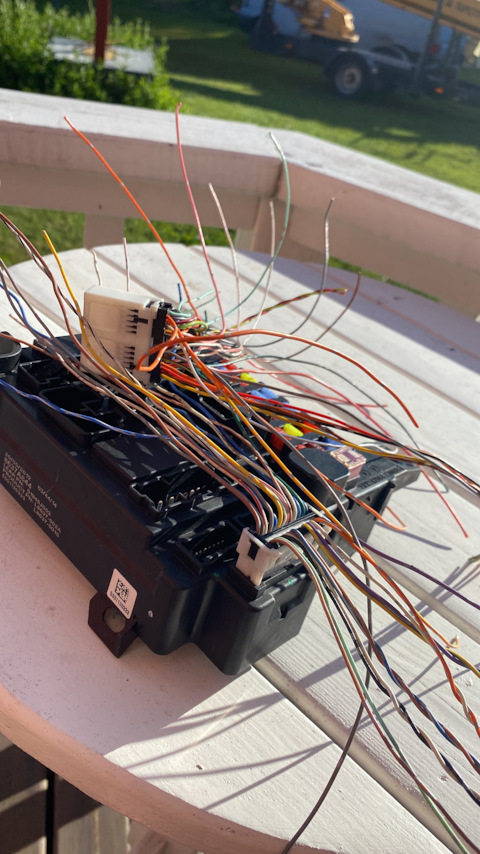

Рестайлинговый етакс 644 Переходник
Стоял у меня 825 етакс, вроде всего хватало, но нужно немного расширить функционал и выгодно достался мне рестовый 644 етакс Для его установки нужно изобразить переходник т.к. разъём С-3(допишу ка…

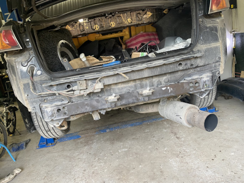

Задний усилитель бампера Evo X
Т.к бампер у меня закошен под эвик, решил взять усилитель алюминиевый чтобы подсветка номера была по штату и камеру заднего вида заодно прикрутить к нему уже готовый вариант Ну и пару фоток мо…

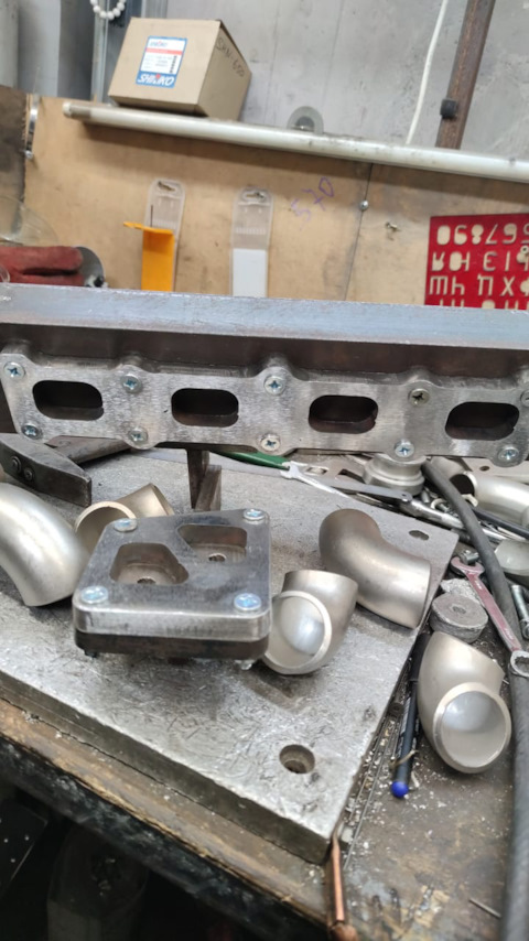

Выпускной коллектор MPR
Фланцы вырезали давненько уже, пора бы и сварить это дело до кучи)) Толщина фланцев 10мм Под сток расположение тд05 твин скрол Раннеры 38мм Стенка 3мм 321 сталь Результат)

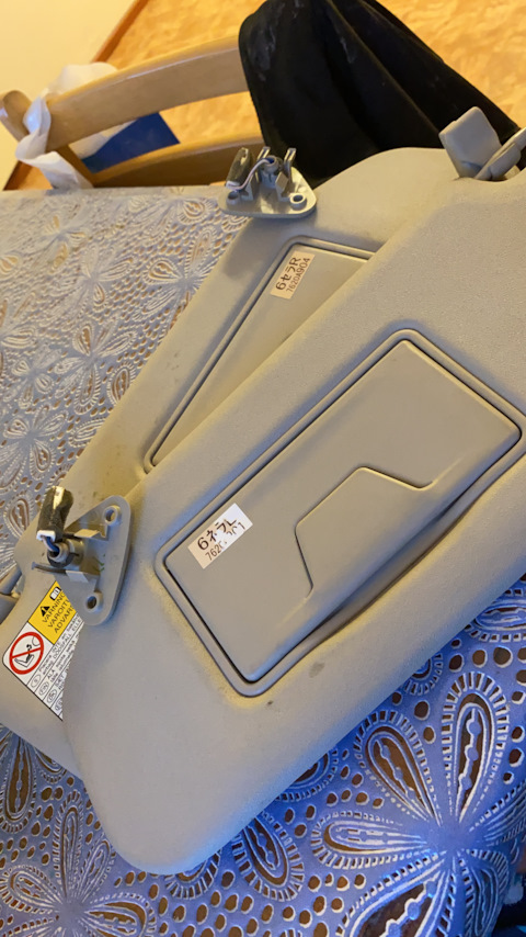

Перетяжка солнцезащитных козырьков в алькантару +установка подсветки
Зачесались руки от скуки и решил интегрировать себе подсветку в козырьки + перетянуть все это дело в алькантару Заказал пару козырьков от аутлендера с подсветкой Их отличить легко по разъёмам в к…

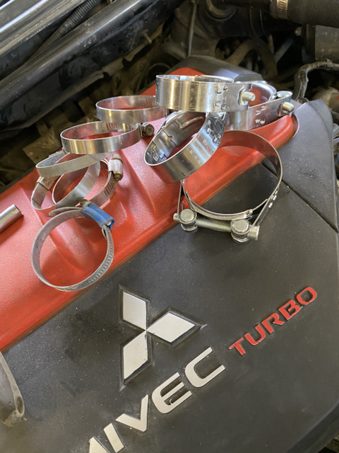

Силовые хомуты на впуск
Притоварил себе хомуты получше, тк штатные доверия не внушали особо)) Надо ещё обновить соединения Поставлю позже силиконовые соединители Как-то так Размер больших Мелкие 56мм

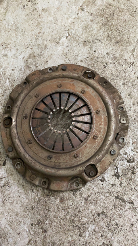

Усиленная корзина сцепления с двойным рядом лепестков
Перед свапом уточнил какую сцепу будем ставить, и сошлись на том что будет двойная корзина, ибо аст по курсу стоил космос Снял старую корзину Ногу с газа не убирали никогда ))) Купил ещё пару б/у…

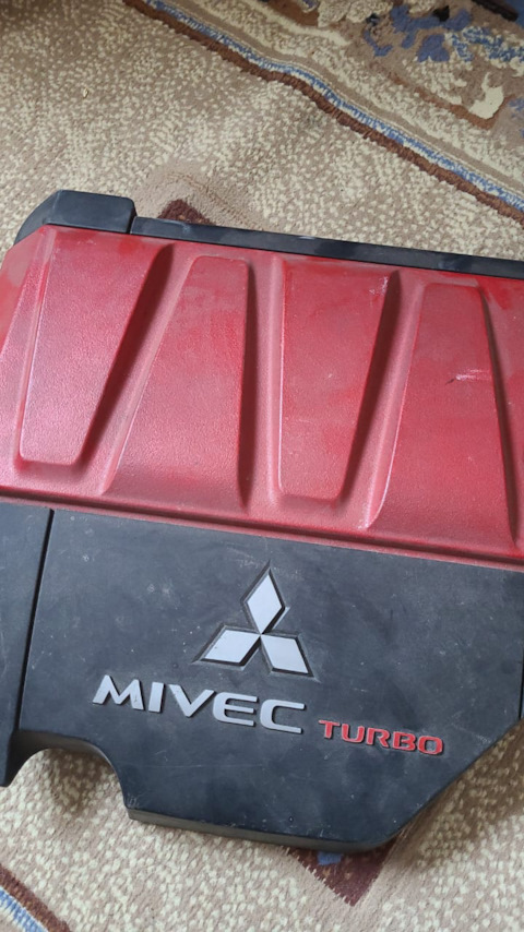

Декоративная крышка двс
Пришёл моторчик на свап знакомому, блок возможно от эво, или только крышка 🤷‍♂️ Поменялись неглядя, теперь езжу с красной крышкой)

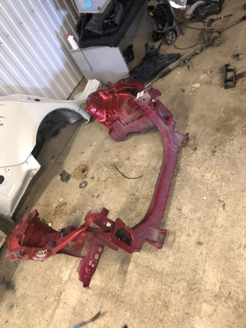

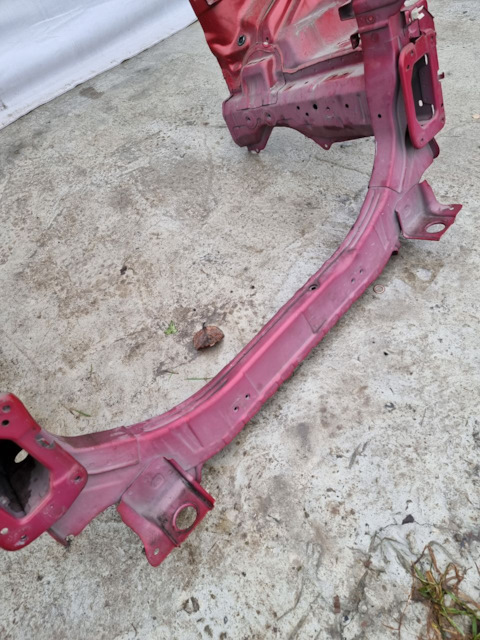

Усилитель левого лонжерона мкпп Evo X
Пришло лицо от эвика, теперь надо его поподробнее рассмотреть)) В лонжеронах наблюдаем дополнительную усиливающую пластину Ну и пара фото для Илюши )) Nekrasoff76

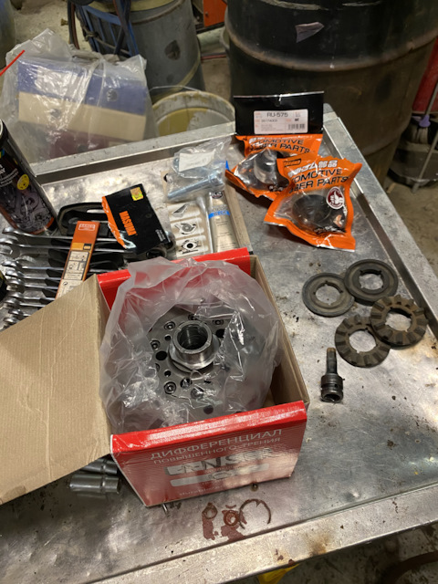

Установка заднего винтового дифференциала Quiafe
Пришло время для установки блокировки в задний редуктор, да и обновить пару сайлентблоков пора уже) Имеем вот такого пациента на операционном столе Поднимаем машину и начинаем разбор Снимаем ка…

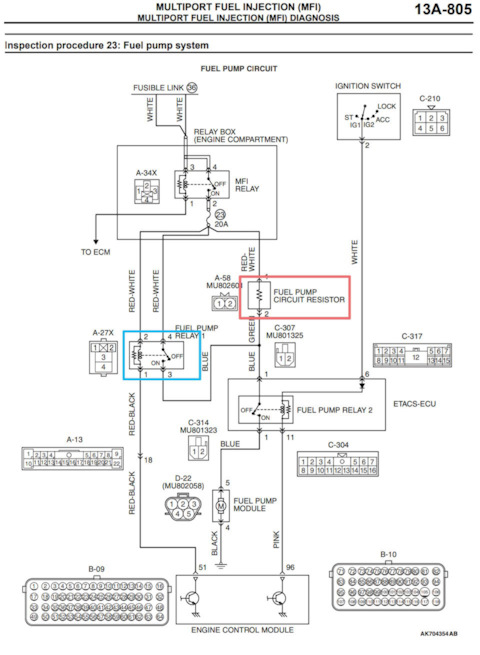

Подключение топливного резистора 4b11t
Сам резистор я конечно же не сфоткал, но может быть добавлю, стоит в моторном отсеке с правой стороны по ходу движения Принялся подключать по штатному, чтобы реле стояло на своём законном месте, н…

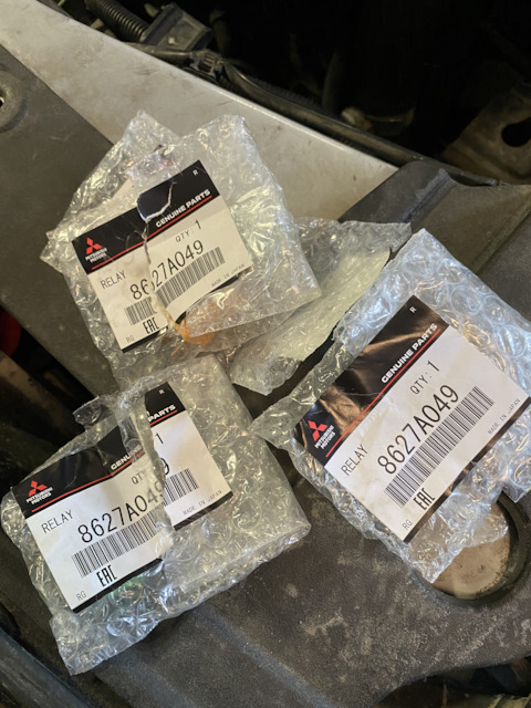

Замена реле /ошибки по трансмиссии
Часто при высоких нагрузках выскакивали ошибки P0223 P1234 P1238 P0122 P1233 Связанные с трансмиссией, непонятно почему, может прошивка слетела или ещё какие траблы🤷‍♂️ Посмотрел у lexa609 и то…

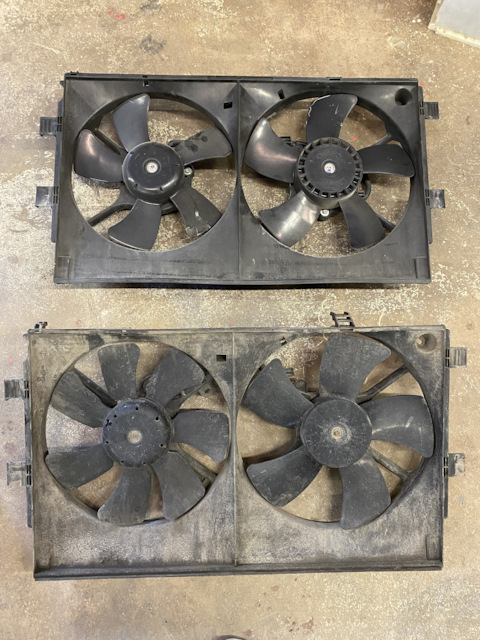

Установка диффузора с вентиляторами от Ralliart
Наверное от старости помер один из моторчиков вентилятора, что ж меняем) Купил диффузор целиком от ралика, там моторы жирнее и живее моих Правый по ходу движения подключился хорошо, левый надо…

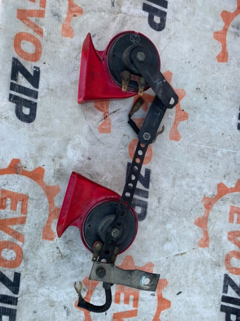

Установка сигналов Denso
Раз уже морда была разобрана все разом и решил махнуть, давно были куплены новые фам-фам, где можете сами наблюдать Свои старые я отправил на свалку, один перестал работать, а одного как-то сл…

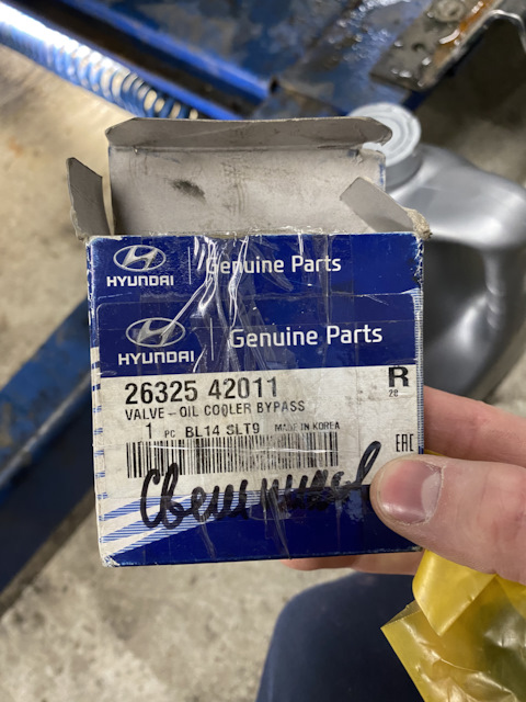

Масляный термостат установка
Посоветовал l10nmsk мне вещицу хорошую, очень хорошо подходит для зимней эксплуатации т.к мотор прогревается куда быстрее Сам термостат Артикул 2632542011 После поездки в рф накат на масле у…
