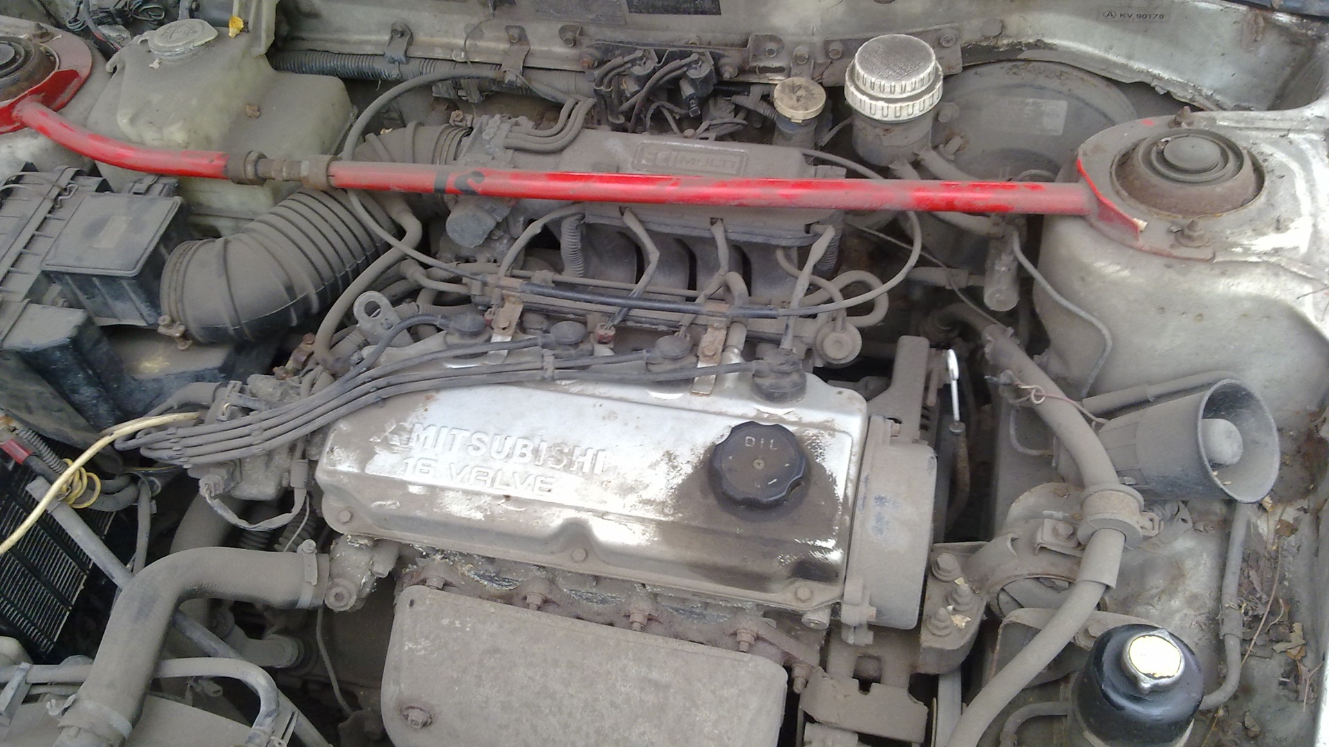

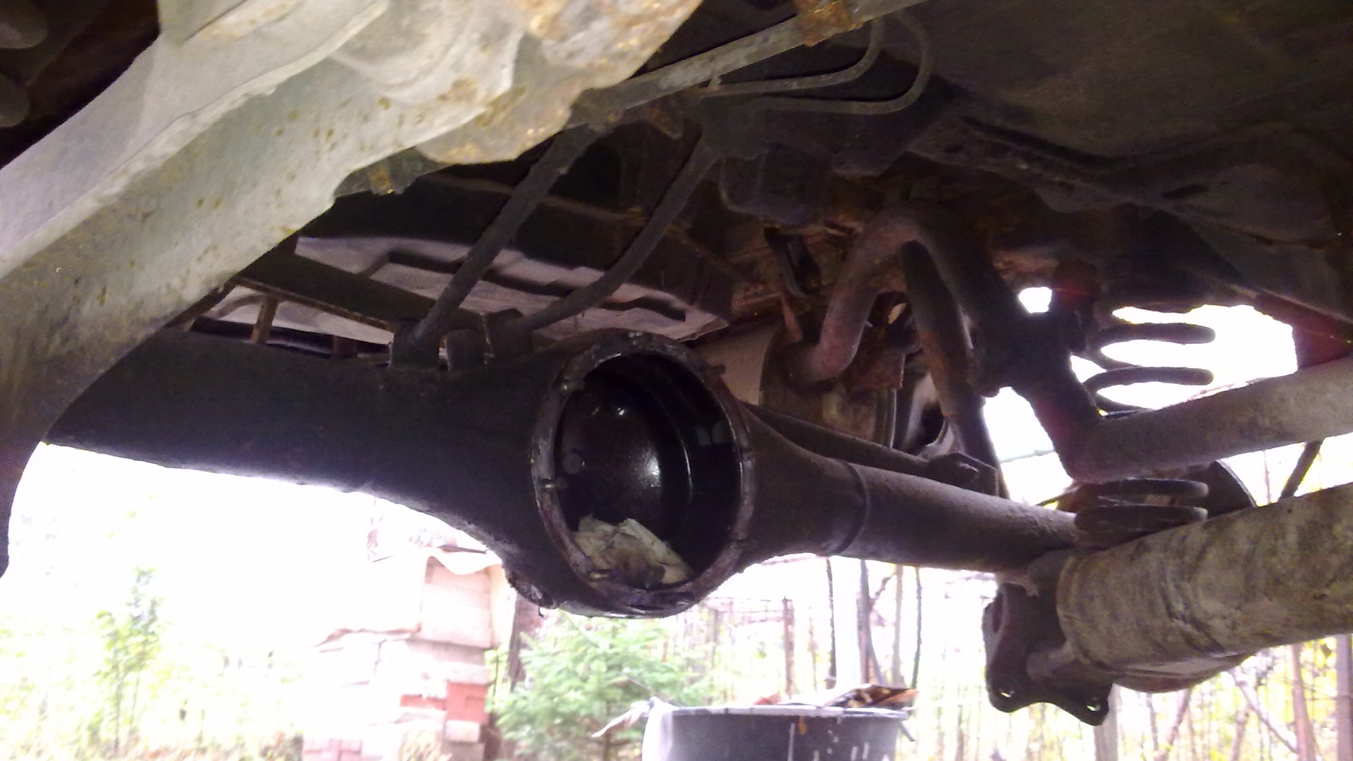

Машинка стояла 1г 2мес но завелась без проблем. ХХ правда совсем низкий, на грани заглоха. Почему она стояла — накрылся задний редуктор. полностью и в хлам, скрежет такой что даже буксировать нельзя, пришлось забирать эвакуатором.
Че еще… компрессия почти 13 во всех. салон ушатан в хлам (тот владелец стройматериалы возил), все что кроме торпеды надо бы поменять. Оптика побита тупо вся, разве что передняя правая фара целая, но крепления обломаны.

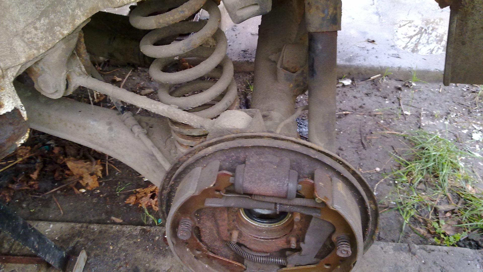

Какие планы… для начала выпотрошить задний мост. Если же ездить только на передке н евыйдет то думаю купить все от 2вд машины и сделать только передний привод, а задний мост пускай в холостую крутится.

На счет задка, я планирую пока вынуть редуктор, посмотреть че с ним, и, если получится, его частично выпотрошить, оставить только части куда вставляются полуоси и оставить мост без привода.
