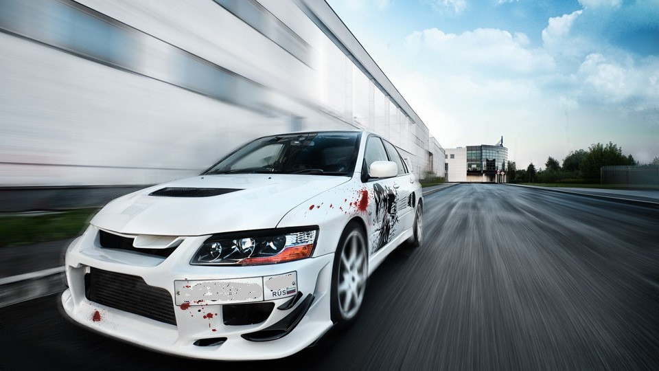

Эво 9 ГТ. Вес около 1430 кг. Чугунный редуктор. Блокировка Куско. Подвеска Тейн русспек. Коробка передач 5-ти ступенчатая механика.
Конфиги автомобиля:
Конфиг №1
Машина изначально ко мне попала в следующей конфигурации:
Сток низ мотора
Сток головка блока, шпильки головки блока АРП
Распредвалы косворт М2, пружинки и тарелки
Впуск: сток + нулевик в коробе.
Форсунки RC1000
Насос валбро 255 л/ч
Выпуск: яйца томей, приемка томей, выхлоп 76-мм ХКС
Турбина FP-green
В целом это был неплохой конфиг, машина выдавала 411 л.с., уверенно ехала и радовала меня первый год, но это было далеко от идеала.
Конфиг №2
К конфигурации №2 добавился впрыск метанола Аквамист . По моему мнению это был идеальный конфиг, который выдавал с некоторыми нюансами 460 сил и 616 момента (в итоге удалось выйти примерно на 480 л.с. после замены топливных форсунок на ID1000, у RC был отвратительный распыл).
Конфиг №3
Сток низ мотора
Распредвалы Cosworth М2, пружинки и тарелки
Впуск by "от Evotrack-a" + нулевик ХКС
Форсунки ID1000
Tурбина ATP Turbo / Garrett GTX 3071.
Выпуск: яйца Tomei, приемка Tomei, выхлоп 76-мм ХКС, коллектор сток не портированный (это не самая "лучшая" конфигурация под 30-ку, но идея была потестить эту турбину в болт он варианте). С таким выхлопом было 390 WHP
В последствии заменили приемку на раздвоенную по типу Map-a и сделали гейт наружу. Это позволило существенно увеличить расход воздуха (около 8%) и очень прилично выиграть в углах во всем диапазоне.
буст HKS EVC6. Примерно вышло 415 WHP
В последствии был возвращен впрыск метанола. Увеличен буст до 2.1-2.2 бара в середине на метаноле и 1.9 на 7500 и 1.8 на 8500 оборотов.
Мощность неизвестна.
