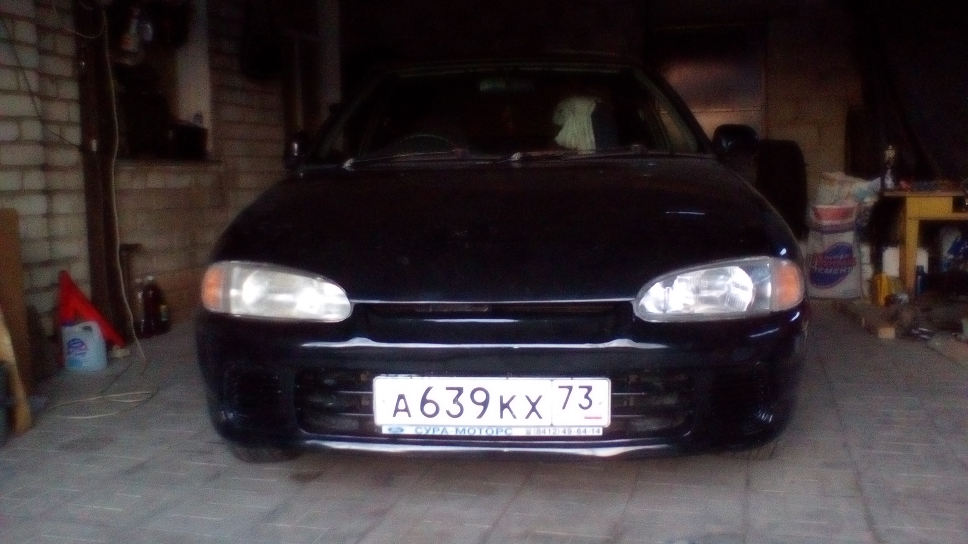

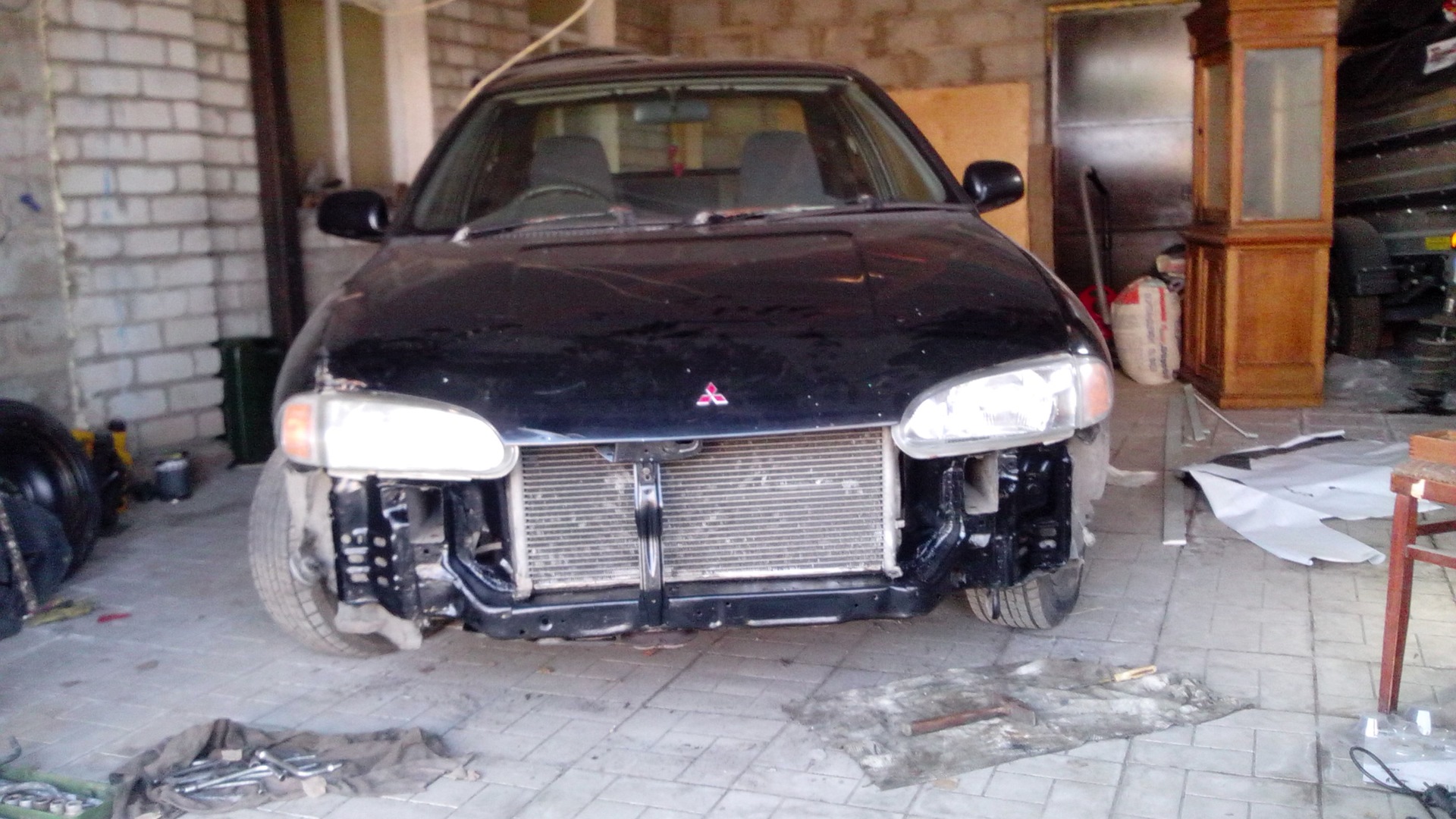

Машину взяли в декабре 2011 году сыну. состояние плохое. вместо ОЖ заливали воду. была разморожена, меняли заглушки, полетела помпа, радиатор отопителя не работает, промывка на месте результатов не принесла. подвеска требует ремонта. коробка через год крякнула, но не умерла, предстоит ремонт на сто. двс весь сопливит. тоже требуется переборка своими силами. карбюратор требует ремкомплекта (с которым не могу определиться) чистки и переборки. расход был 18 — 20 литров. машина за ненадобностью стояла. решили заняться.
