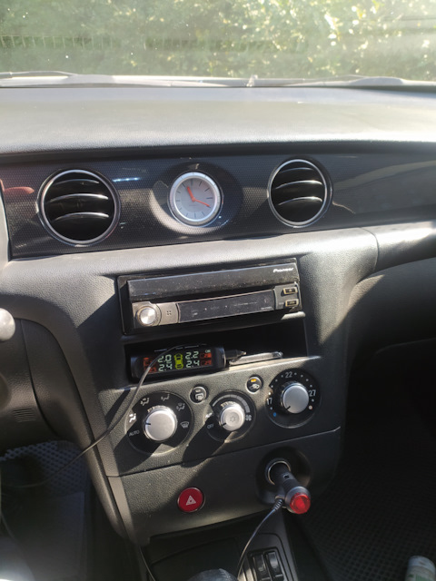

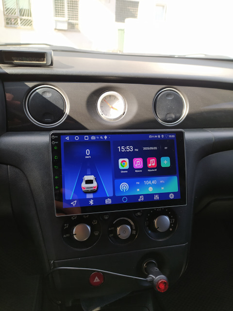

Пришло решение поменять маг… Старый обсалютно рабочий и даже диски до сих пор видео показывают. Но навигатор стал нужнее. Магнитолла, к ней рамка и камера 170°, ну и микрофон понадобился(старый не по…

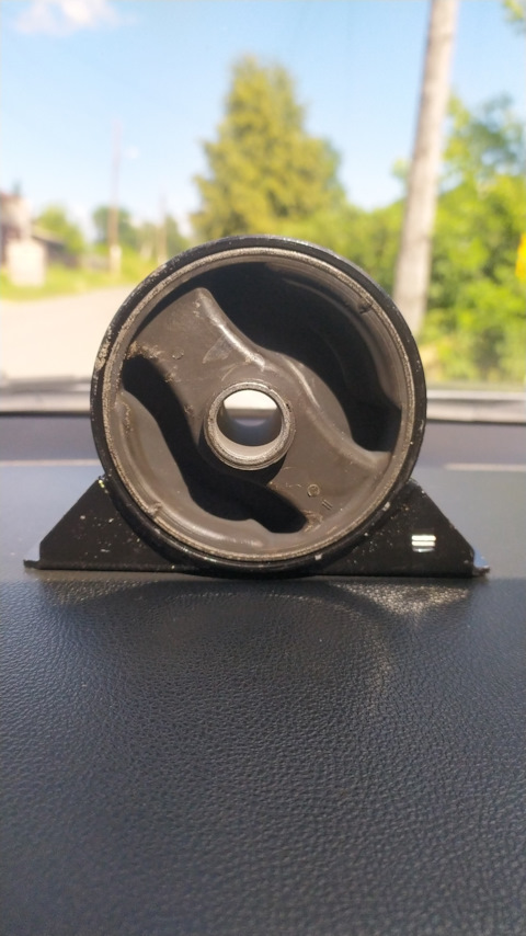

Нужна подсказка

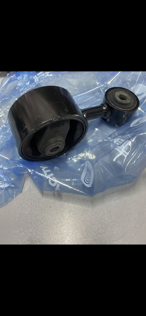

Всем здравствуйте . Как правильно ставить переднюю подушку ДВС. Фирма TENESITI . кто как ставил, точка внизу есть. Я думаю её к ДВС

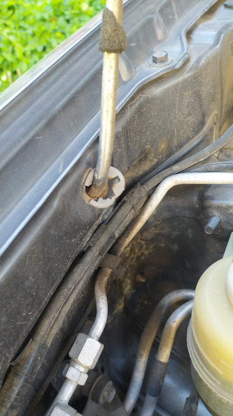

Если не лазить долго под капот

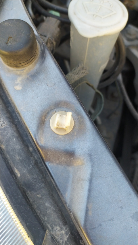

Не лазил часто под капот, и вот смешной итог. Сначала одна клипса, и тут же вторая. Как-будто высохли. 170+150 р

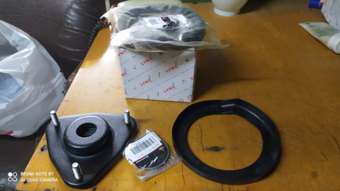

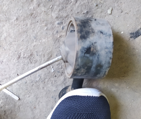

Подушки ДВС

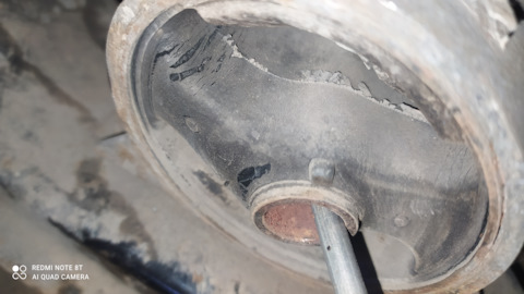

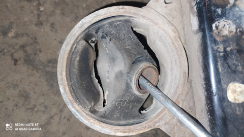

При парковке задним ходом, слева стал появлятся хруст какой то. Полазив снизу не понравился ход задней подушки ДВС. Смена помогла. Хруст ушёл. У старой на золоме виден надрыв. Новая гнётся чуть чуть.…

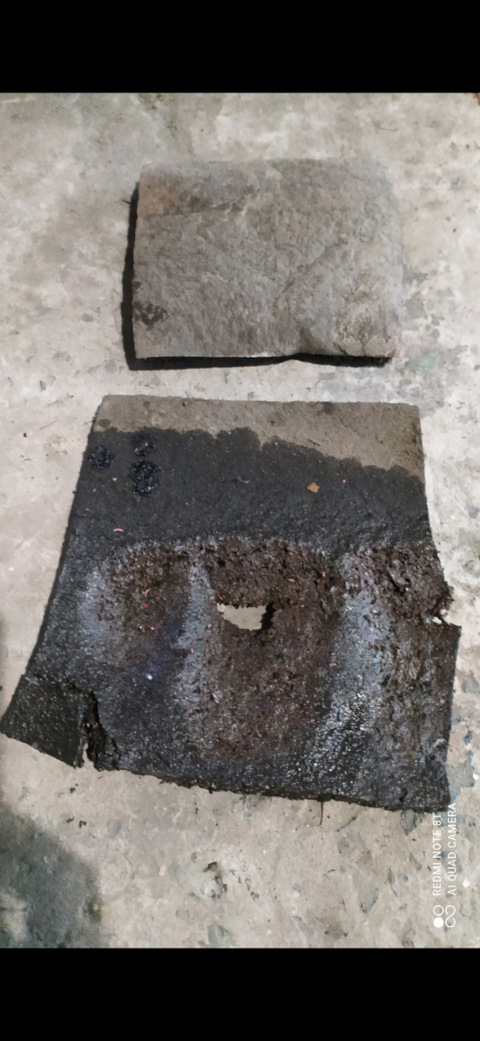

Привет форумчане. У кого-нибудь была такая проблема?! Запахло бензом, у любителя лить подгорло. Искать устал пока не потекло. Между лючками, на изгибе. Как такое могло с ним случится, не пойму. И сня…

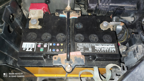

Взбодрил батарейку, с 62 ah на 77 ah

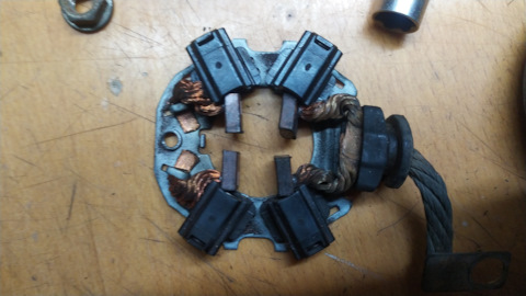

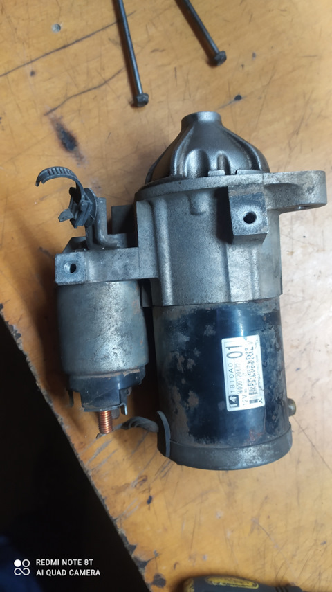

Профилактика стартера
Стартер крутил не очень активно. Думал АКБ. Попробовал другой, без изменений. Заводил последнее время и в -30, -20, -10 одинаково. Решил разобрать и почистить-помазать(может что увидеть) Не понравило…

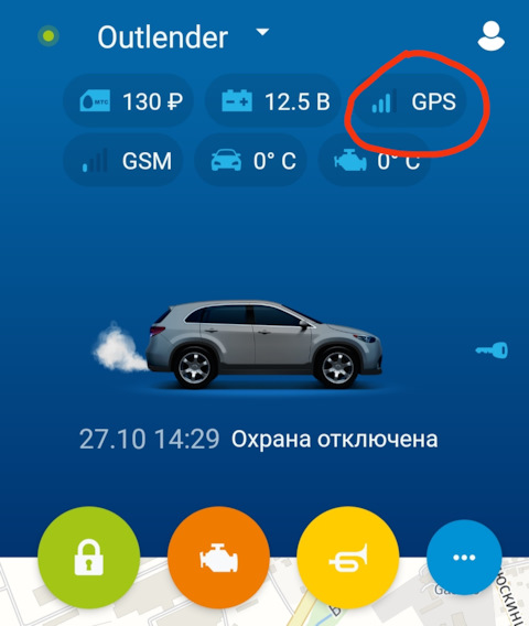

GPS антена установлена
Теперь до двух метров точности и показания пробега со всеми остановками…

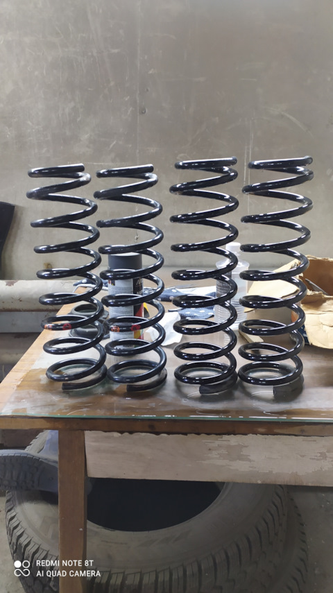

Пружины + стойки…

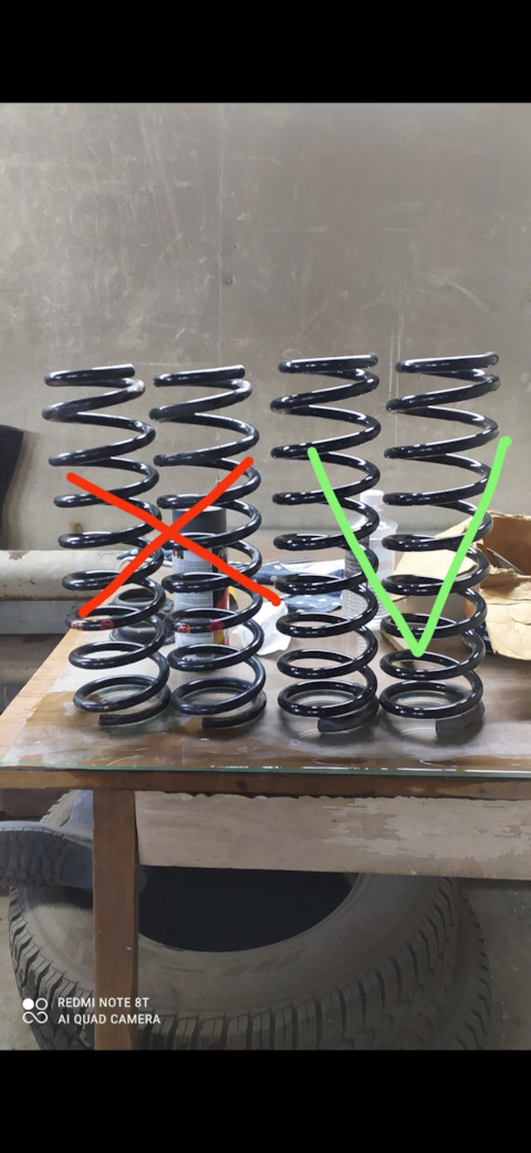

Решил поменять просевшие задние пружины. На полицейских пробивало до отбойников при двух крупных пассажирах.Итог : к пружинам добавились две стойки. Не знаю кто так и чем затягивал… Но одну не пистол…
Нужна подсказка
Ставлю назад пружины "линкс" И стойки "Майлс" Проставок не было. Народ у всех проставки стоят или как у наших авто? Нужны они или нет, дайте совет

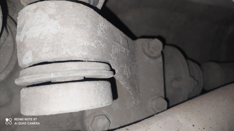

Появился стук сзади при переключении, побоялся что АКПП. Осмотр на яме показал порванную подушку раздатки справа. Купил LYNX 900+300 пресовка, две подушки починил

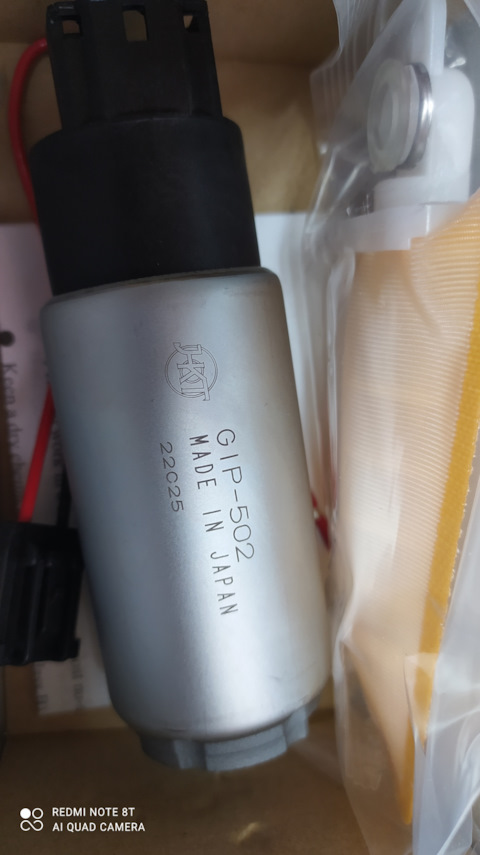

Признаки беды…
Час катания с утра в понедельник. И машина перестала ехать, давлю на газ… И ничего не происходит?! На холостых 5.5-6 т оборотов. На ходу не развивает никак. Срочная замена насоса НКТ-4700 р. Фишку пе…
