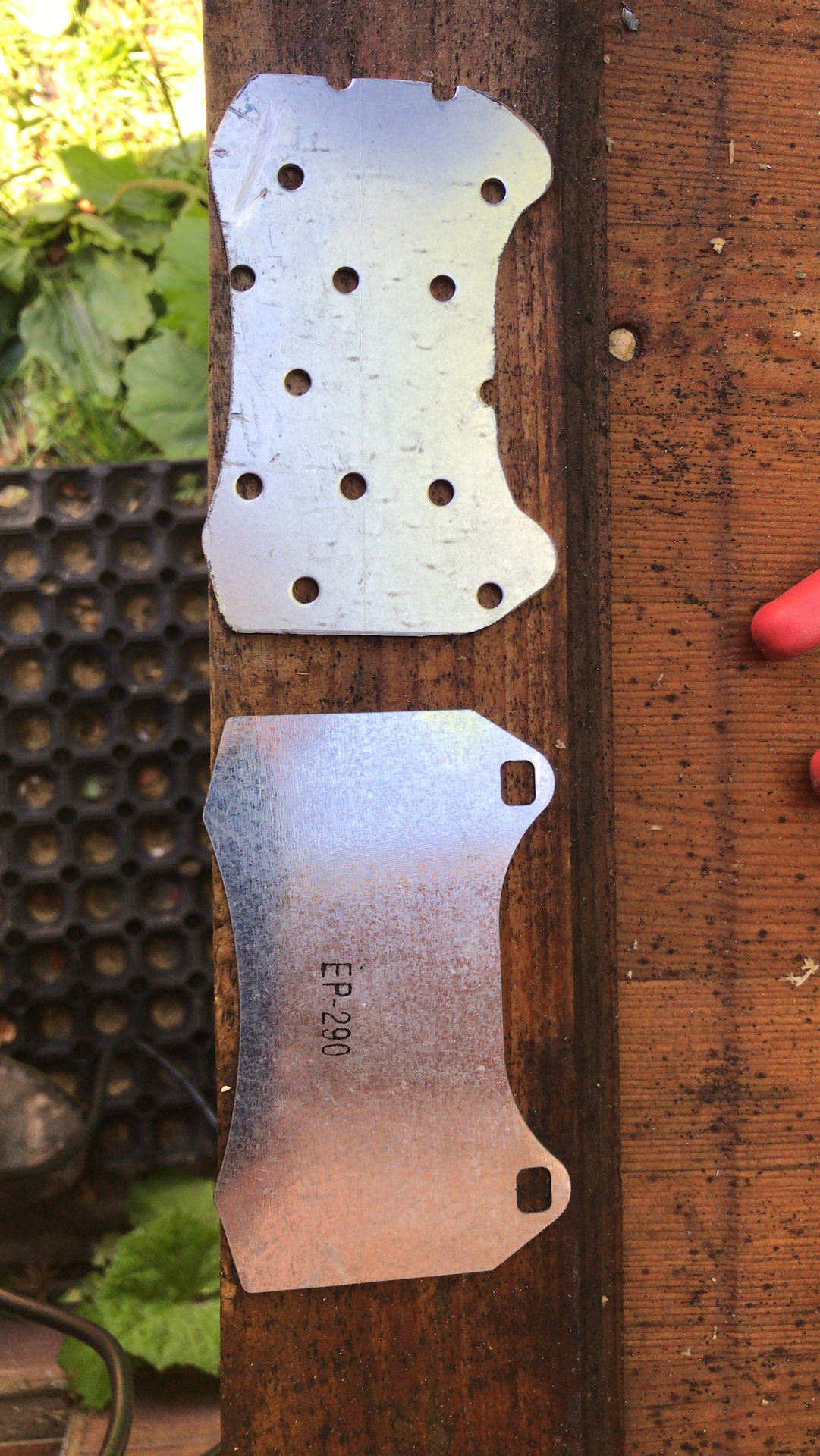

Замутил себе дополнительные противоскрипные пластины под брембо
а откуда замутил пластины?
В Леруа купил метал, а оригинал был с колодками.
поставил — между колодкой и поршнями, т.к. суппорта рассчитаны на более "жирный" диск, ща новые буду делать из стали в 5 мм
а имею ввиду где купил?
Наконец-то победил ватность тормозов, а всего то нужно было поставить дополнительно к противоскрипным пластинам дополнительные платистины, тормоза огонь стали
