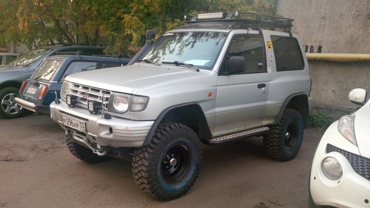

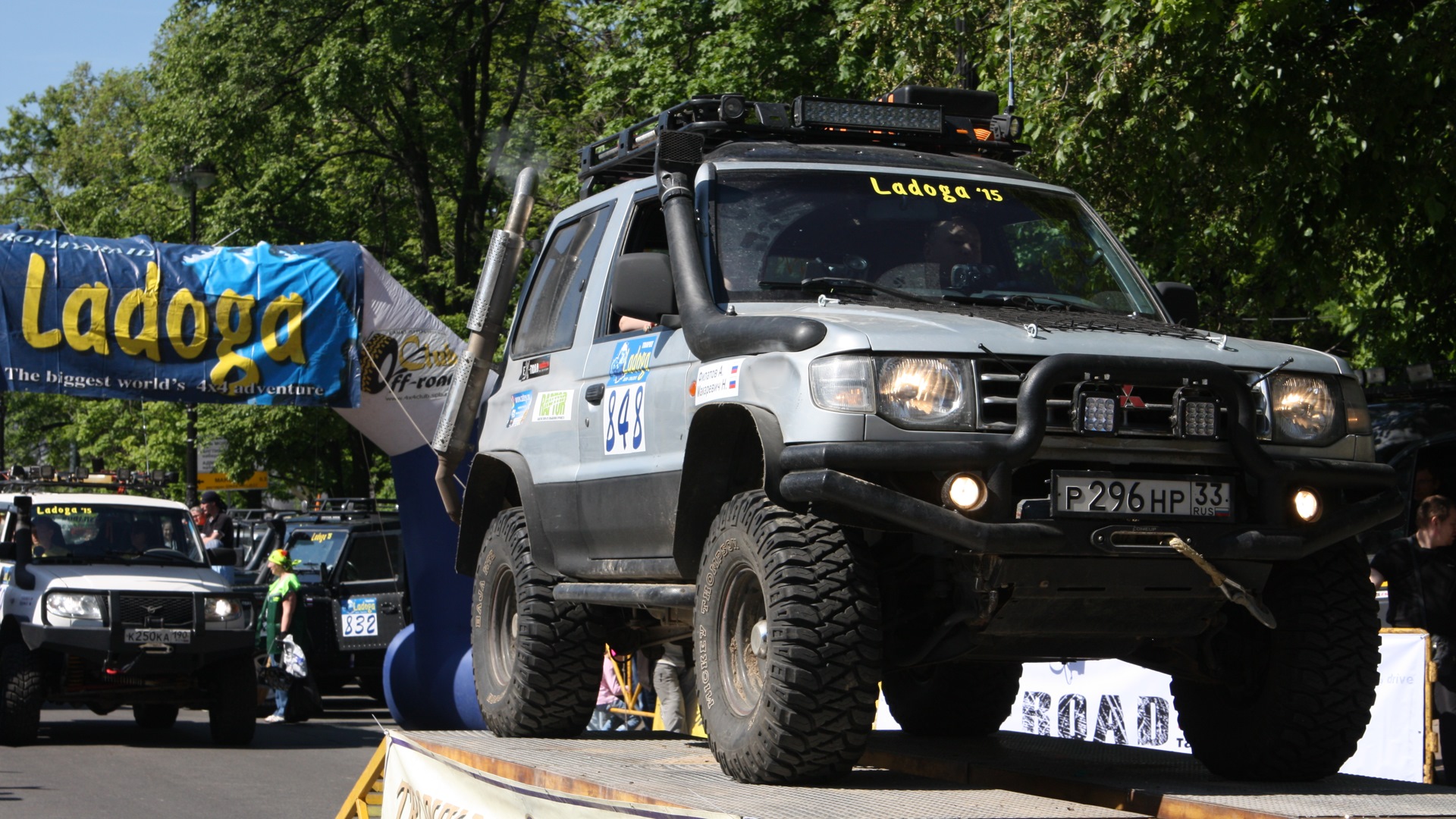

Накатавшись вдоволь на УАЗах пришло время задуматься о комфорте. 'Иномарка' — сверкнула очевидная мысль.
Паджеро оказался отличным вариантом для длинных лайт-поездок. Мощный движок, передняя независимая подвеска и большой по меркам коротыша салон.
Автомобиль предназначен только для удовольствия.
Тактико-Технические Характеристики:
ДВС: 3.5л MT
Раздатка с усиленной цепью
Лифт кузова
Лифт подвески (какой-то набор от TLC), торсионы родные.
Задний кардан на двух крестовинах
Текущая резина: MickeyThompson MTZ 33x12.5R15
Силовые бампера: Pajero Shop Custom
Выхлоп: кастомный, без банок, с коброй на крыле :)
Лебедки: спереди comeup 12000, сзади superwinch 9500

жаль технической части мало у вас, почитать бы, какие колеса, какие гп, какой лифт, как сделан и тд.
Колёса неправильные, микки MTZ (МТ, которые в грязи ничего не могут). На них только по асфальту и кататься;
ГП — родные (те что под 3.5л), лифт — выкрученные торсионы + пружины, проставок нет. Подвеска как итог не работала вообще.
В общем, машина очень неправильно сделана. Но переделывать уже не стали. Своё она отслужила нам.
