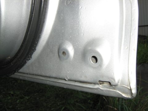

Всем привет! Заметил случайно на передней двери снизу дырдочку — на второй — тоже самое Непорядок посмотрел в каталоге — должен стоять резиновый отбойник Бъёт он в стойку Порылся в закромах — есть…

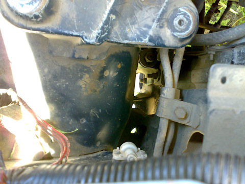

Коллеги, прошу совета Заметил что пластиковый кожух вентилятора в месте примыкания к радиатору сверху имеет щель и в ней — останки какой то мягкой прокладки-уплотнителя (видно что к кожуху она прикле…

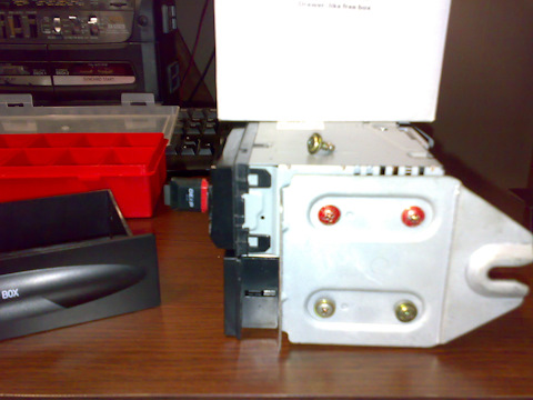

№43. Карман (бокс) под 1-дин магнитолу для Паджеро
Купил универсальный бокс — с кучей отверстий (артикул СХ-38) встал без колхоза Выдвижной ящик который не вписывается в благородный интерьер — легко снимается В качестве шурупов были использованы ориг…

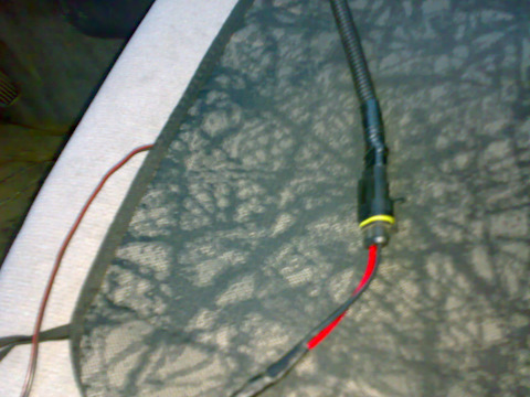

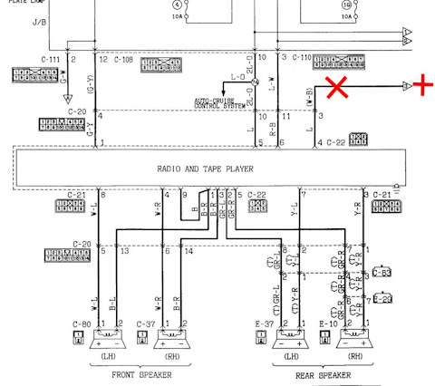

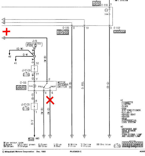

№42. Управляй своей антенной как хочешь — без всяких ограничений
Привет всем! Известны разные способы доработки управления штатной антенной. Например — делают надпил посредине поводка самой кнопки чтобы было нейтральной положение (в таком случае антена не выдвинет…

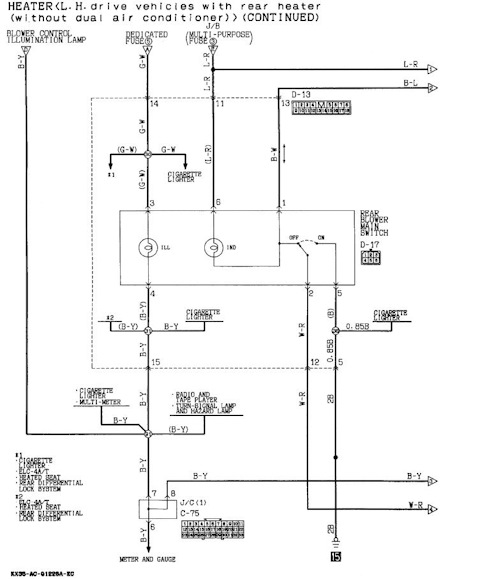

Хэлп. Задняя печка
Ребята, кто знает в КАКУЮ СТОРОНУ по шлангам двигается ОЖ ? очень важно знать НУЖНА 100%-ная ИНФА ткните пальцем ВАРИАНТ РАЗРЕЗАТЬ И ПОСМОТРЕТЬ куда и откуда — не годится ! точнее не гАдится…

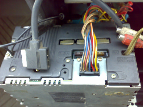

(Временная запись). Прошу помощи знатоков по японской проводке салона (Джидай)
Имеются обкусанные хвосты в отсеке магнитолы торчат в нижнем левом углу. Все системы работают От чего они? Кто нибудь знает ? На одном (коричневый с полосками — масса) остальные — молчат. Упд 10.09.…

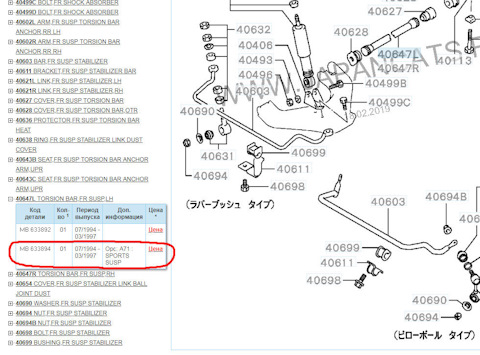

Спортивная подвеска на Паджеро-2 в заводской комплектации
Всех с понедельником! Воспоминаний пост Я уже упоминал что мой первый опыт владения Паджеро-2 поразил меня лёгкостью с которой https://www.drive2.ru/r/mitsubishi/pajero/465648398117109850/ проходил п…

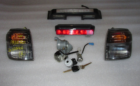

Временно. Разное по салону и не только + раздача
Скопилось лишнее, очень нужно свободное место, многое с распила, реально Отличное Техническое Состояние Руль дорестайл кожа тёмно коричневый, ОТС — 2750 р. Заглушки сидений третьего ряда серый пласти…

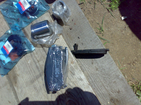

№40. Ревизия задних тормозов
Вот и моя очередь пришла После покупки почти 3 года назад в сервисе расшевелили направляйки задних суппортов и заменили их все, при осмотре ничего критичного не обнаружилось. Так и ездил все это врем…

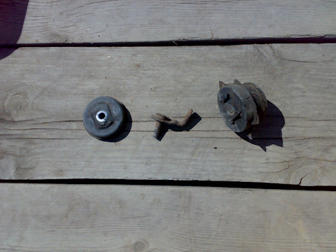

№39. Замена подушек крепления кузова
Понадобится 2 а лучше 3 домкрата 1 из них — с тонким штоком — чтобы приподнять морду не снимая стабилизатора Если 20 лет не менялись + болгарка. Сначала нужно немного размотать передние тормозные тру…

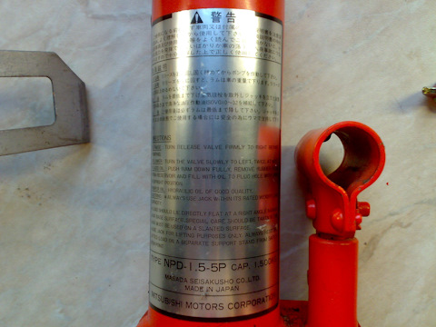

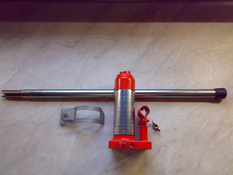

№38. Муки выбора домкрата
Возил с собой вот такой но однажды при замене заднего колеса пришлось залезть под машину сзади чтобы подставить под мост (под раму не вариант — ход повески сами понимаете) и это в чистой одежде хоро…

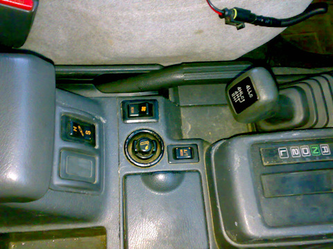

№35. Дополнительный разъём
Снова здравствуйте ! Вот и пришла зима, а сёдла достались велюровые, без подогрева (от японца 1997 г) а то что подогрев добавляет комфорта — хорошо помню по бывшим машинам. Эксплуатирую подогревайку…
