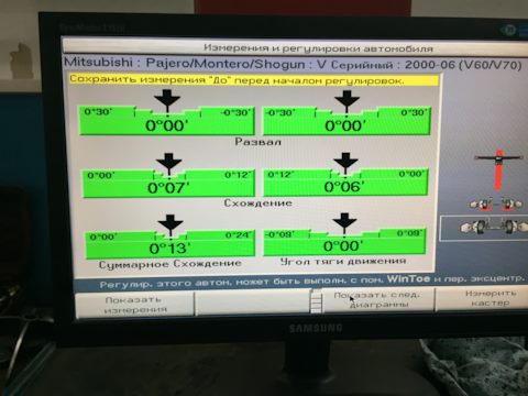

Сход- Развал
После замены болтов, поехал на Сход- Развал Все в норме )

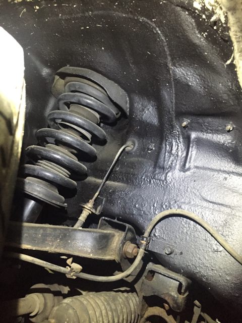

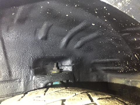

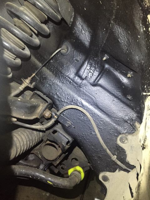

Сделал антикор
обращался к знакомым, точных подробностей не знаю. сделали арки и днище еще обработали с порогами

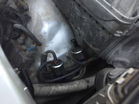

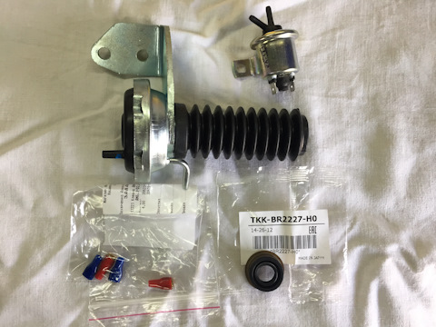

Замена клапанов и актутатора включения переднего привода MR430381 MR453711
Стал залипать один из клапанов, покупать оригинал MR430381 в данном случае не обоснованно дорого. 5тыс. Многие ставят Hyundai 51840-4A800, цена приемлема 2тыс, но на них при этом достаточно отрицател…

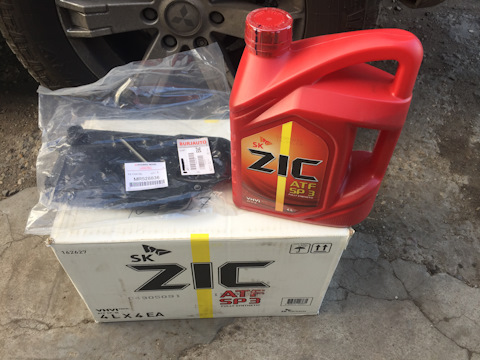

Замена масла и фильтра АКПП
Заменил фильтр АКПП Сперва откручиваем балку с подушкой frgg? потом снимаем поддон и вынимаем фильтр (при снятии фильтра ливанет немного масла, аккуратнее) Поддон ставим на герметик, я использую Loct…

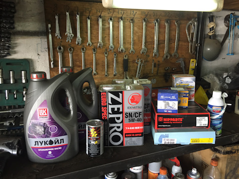

Раскоксовка BG109, замена масла двс, раздатки
Профилактическая промывка двигателя с раскоксовкой спец средством BG109 BG109 Растворяет скопившиеся отложения и переводит их во взвешенное состояние и затем легко выводит их из масляной системы в м…

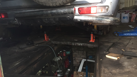

Замена сайленблоков задней подвески
Заменил полностью все сайлентблоки задней подвески, где можно поставил оригинал. Промазал сход-развальные болты. болтанка кузова ушла. MR374672 MITSUBISHI 4шт С/блок заднего поперечного и вспомогат…

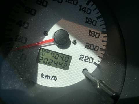

Пробег на одном баке
если кому интересно, сколько можно проехать на заправке одного бака. Прошел 704км, бортовик показывает что хватит еще на 8км. Бак штатный, бенз 95й

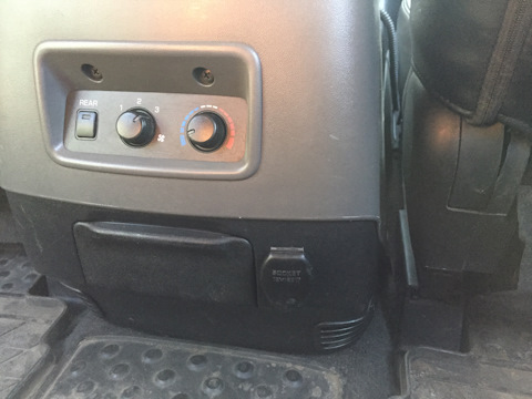

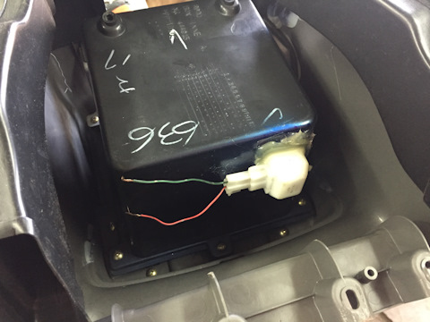

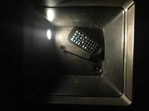

Перенос прикуривателя и подсветка подлоконтика
Снял розетку 12в из ящика подлоконтика и перенес ее в сторону задних пассажиров. На оставшееся отверстие наложил прозрачный пластик и приклеил фонарик подсветки багажника от седана MB529091, теперь у…

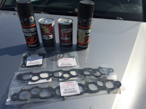

Замена топливных фильтров. Промывка форсунок
Что бы добраться до форсунок необходимо снять впускной коллектор. обязательно ставить потом новые прокладки. Промывка форсунок происходила на стенде, с проверкой факела распыла. потом ставим в них н…

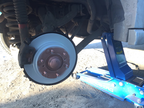

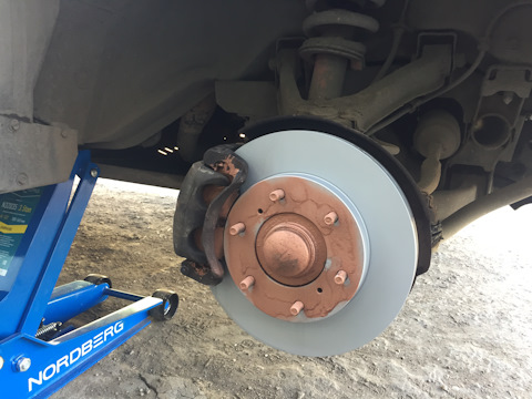

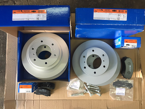

Ревизия тормозной системы
Диски тормозные передние 24012601451 ATE 5000р пара Диски тормозные задние 24.0122-0724.1 ATE 3300р пара Комплект тормозных колодок передних 13.0460-5853.2 ATE 1500р Комплект тормозных колодок задних…

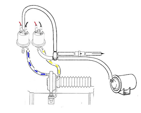

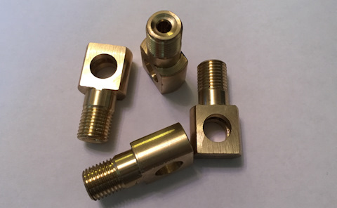

Переходник для доп. топливного фильтра GDI Pajero3
Переходник для установки дополнительного внешнего топливного фильтра вместо постоянно забивающейся сеточки в тнвд на моторе 6G74 GDI Pajero III по рекомендации Рольф. Для устранения проблемы с недост…

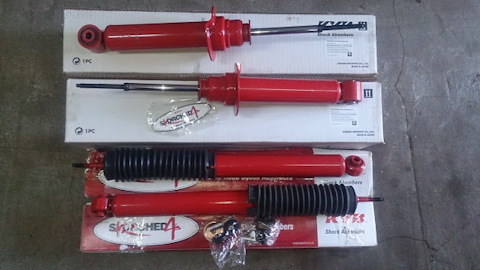

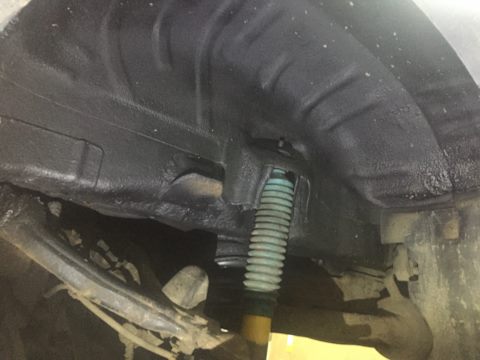

Пробуем KAYABA Skorched4´s
решил сменить свои BILSTEIN B6 и попробовать красную каябу. KAYABA Skorched4´s допускают лифт подвески до 2 дюймов. штоки у них более толстые по сравнению с бильштейном. 841001 передний 7 300.00 р.…
