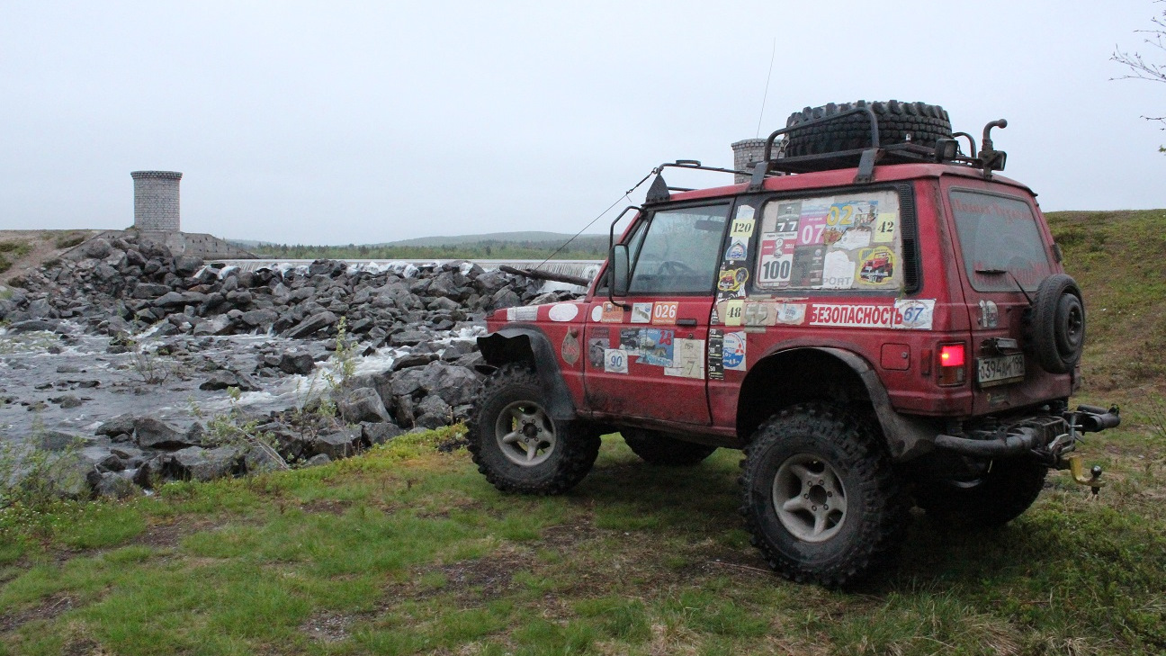

Просто "Красный" ))
двигло от "Сигмы" низ от 72ого мотора, головы от 74ого 24 клапанника, лошадей за 200, надо уточнить. :8-):
АКПП от 2,8/3,5, РК — СС (большая)
мосты от П-2, ГП 5,285 с задним жестким блоком.
верхние передние рычаги от Теракана, нижние разварены (хэндмэйд фром Мук), кулаки от 3,5 литровика
спаренные аморты перед/зад
компрессор кондея от 56ого мотора выполняет функцию пневмы (ресивер под капотом)
бензонасос вынесен, от Волги пока стоит.
2 оптимы 75+55 :[:-}:

Что это на земле твориться? Мук красную продал?.. Не ожидал.
С покупкой! Ездил на ней чутка с Муком. Бешеная табуретка:)))
Удачи с ней!
ЗЫ Ещё раз спасибо за рукойатку!:)
Вот теперь надо поработать над подвеской, а то позвоночник не казенный((((
Ручку на здоровье, мне уже не к чему, я все мехлебедки распродал, а тебе пригодится
