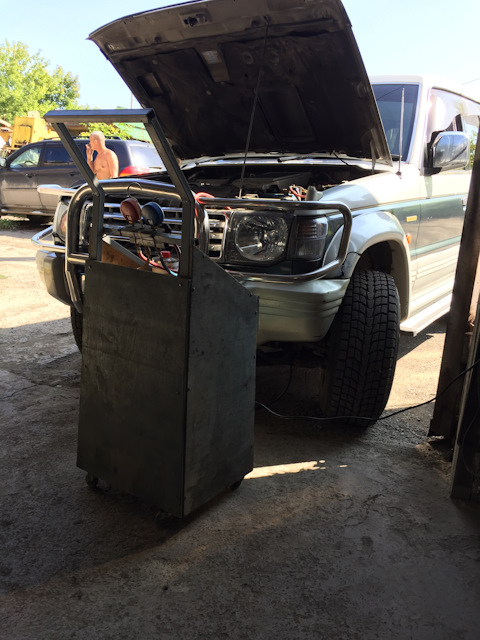

Заправка кондиционера или чем забить ленту :)
Вторую неделю жара, а я с того как почистил испаритель кондера так и не заправлял, сижу вот в сервисе вакумирую систему перед заправкой
