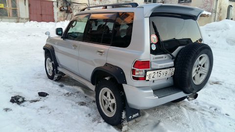

Опять предпоследние улучшения

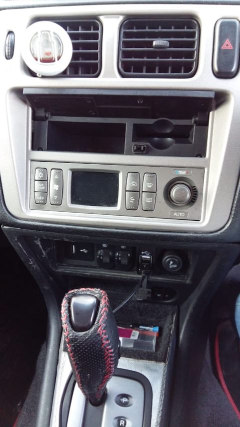

Хоть машина и в продаже, работы по ней не прекращаются. Расширители установлены, наконец-то, в полном варианте. После замены магнитолы от L200 на андроид-балалайку в центральной панели осталась незан…

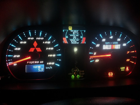

Проект TR4. Приборная панель от него же
В очередной (и, надеюсь, последний) обновил приборку. Приборка досталась мне без разъёмов. Сначала хотел обойтись универсальными пинами, но понял, что ответные места мне что-то напоминают, а производ…

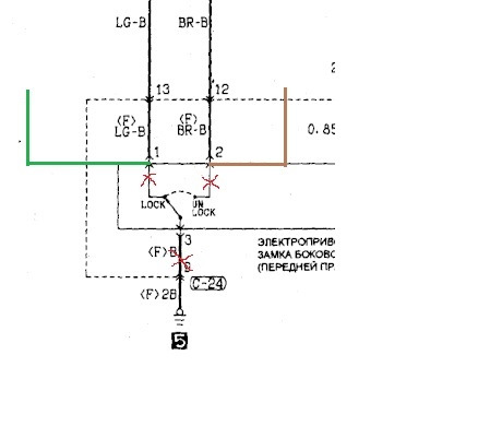

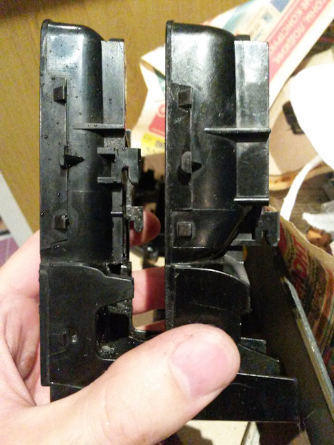

Кнопка управления центральным замком
Всегда было обидно, что Ио этим обделён. Может на Пининах и удобно закрываться поворотом защёлки, а на Ио изгибать кисть я устал. Когда переходил на красную подсветку кнопок, разбирал блок управления…

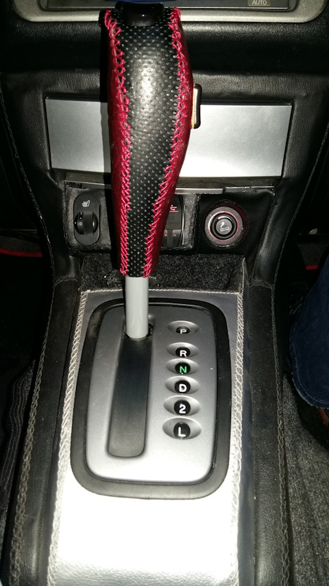

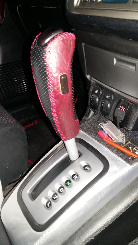

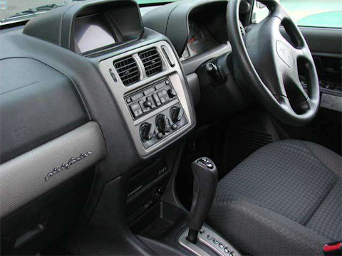

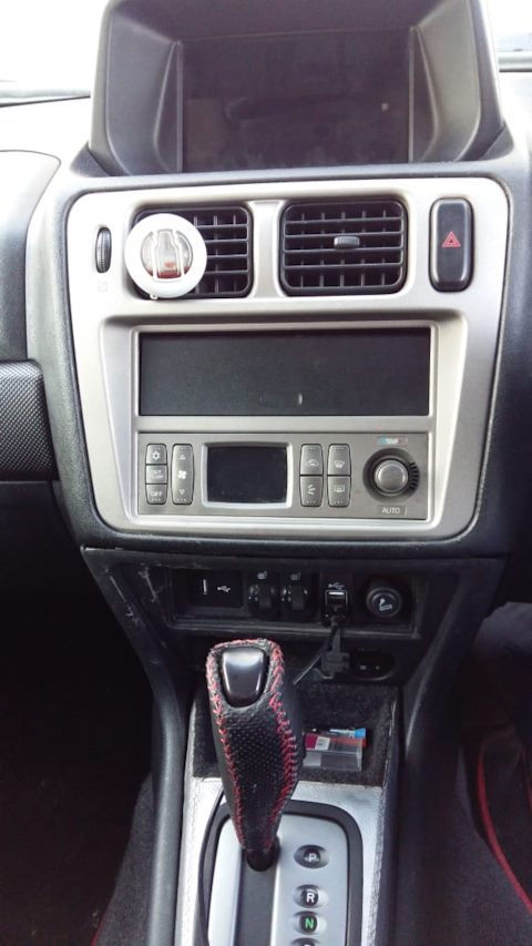

Замена рычага АКПП
Увидел вот эту картинку, сделал заметочку себе и. продал Ио. Потом, правда, купил Ио опять. Определился, что эта ручка ставилась на Galant E53A, некоторые комплектации Challenger и Strada. Зимой ку…

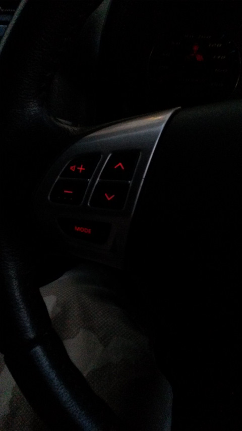

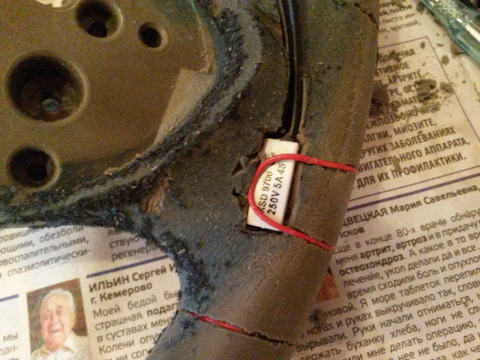

Проект TR4. Тёплый руль, новые кнопки БК и "ленивый поворотник"
Закончил самый долгосрочный проект. Дело в том, что переделка руля влечёт за собой замену "улитки". А раз уж снята улитка, то чтобы дважды всё не разбирать, захотелось совместить все улучше…

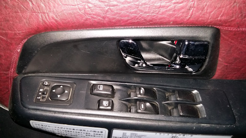

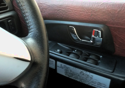

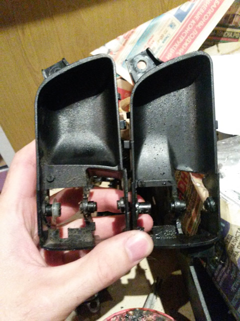

Проект TR4. Хромированные внутренние ручки дверей
Наружние ручки дверей у меня давно хромированные. Внутренние хромированные родные ручки я никогда не видел. Просмотр каталогов моделей тех же лет вывел на RVЯ и Chariot. По картинкам тоже всё сошлось…

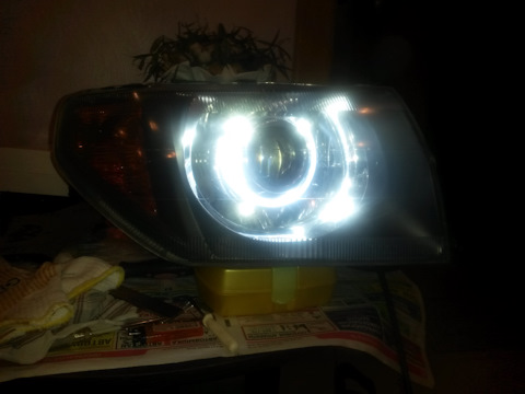

Новая морда лица. Upd
Любой ремонт влечёт за собой тюнинг. Давно лежащие линзы требовали установки. Линзы специально подобраны под нашу форму фары. Имеют светодиодные ДХО. При установке линз были установлены оригинальные…

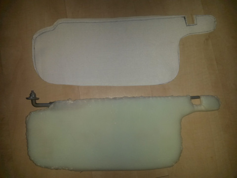

Солнечные козырьки custom
После замены салонного зеркала родными солнечными козырьками пользоваться стало невозможно. Они широкие и сбивают настройку зеркала. К тому же, они сделаны по старинной технологии — проволочный карка…

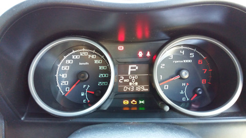

Проект TR4. Салон и приборная панель
Постепенно обновляю приборную панель по своему видению. Добавлена подсветка платах со светодиодами, внедрён плавный розжиг от CAMOKAT-BETEPAHA Давно задумал избавиться от стрелочных показателей. Снач…

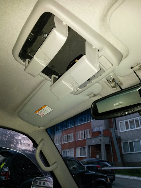

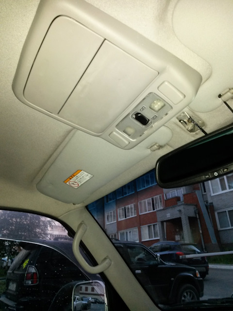

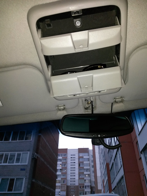

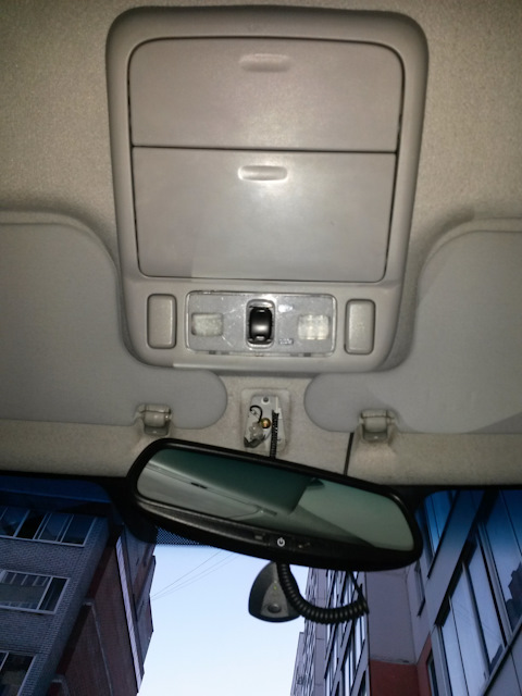

Потолочная консоль-очёчник
Водим машину с женой и у каждого своя пара солнечных очков. Очёчника над головой не хватает. Пришлось опять заняться колхозом салона. Полноценная потолочная консоль не нужна. Попалась на глаза подход…

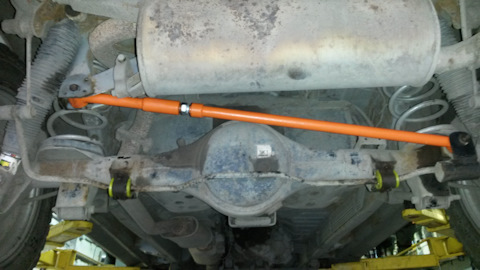

Запретная тема в чате — Регулируемая тяга Панара
Давно хотел поставить. Тяга работы небезызвестного Романа M0nstr. Купил ещё весной, наконец-то, нашлось время и свободный гараж. Полтора часа работы. Совместил с заменой сайлентов заднего стабилизато…

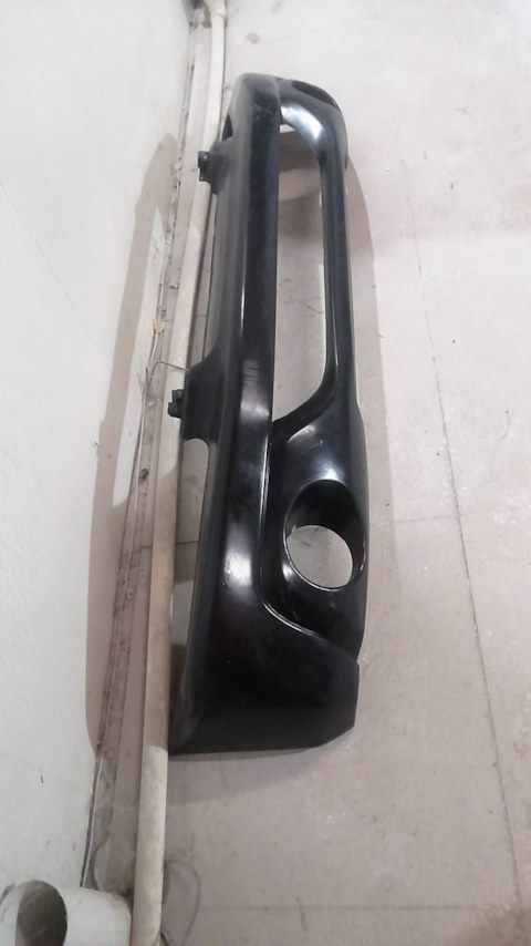

Продажа мелочей и не только
Доброго всем времени суток! За время тюнинга и стайлинга скопилось мелочёвки моей машины. На сегодняшний день хотелось бы продать или подарить: 1. ТНВД MD369956 (полный аналог 150-го). После притирки…

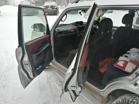

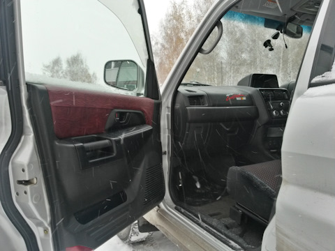

Заменил обшивки дверей
Тряпка на дверях совсем высохла. К тому же на турбоверсиях она сеточкой и стала сыпаться труха поролоновой подкладки. Быстренько перешил на кожзам. Бордовый подходит к сиденьям! Так что за цвет не ру…

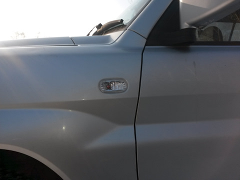

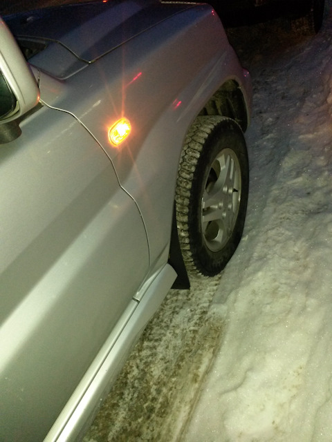

"Хрустальные" повторители поворотов
Надоели рыжие повторители поворотов на крыльях. Решил заменить на прозрачные, которые с 2003 г. ставились Купил от Colt "хрустальные". Сначала не понял, нравятся или нет. Они более выпуклые…

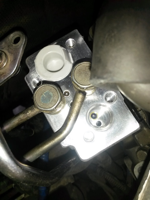

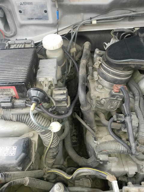

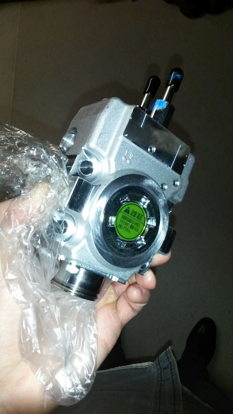

Замена ТНВД
Решил самую большую проблему GDI-ных машин. Поставил новый ТНВД. Именно новый. Модель MD367152 от 6G74 GDI. Перекрутил только топливные трубки обратки со своего насоса. ТНВД приходит с двумя фильтра…

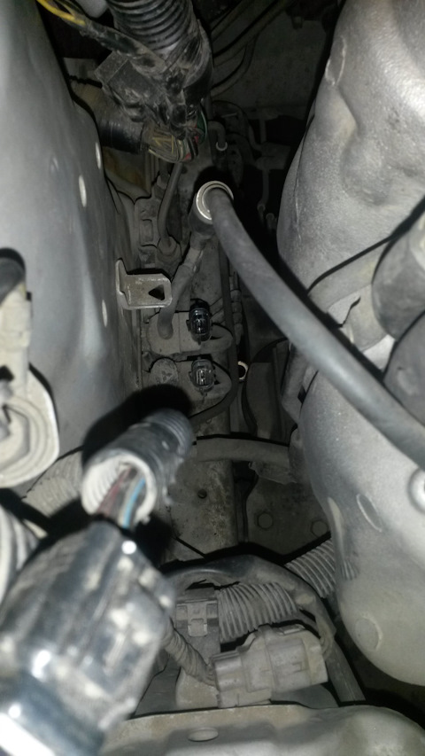

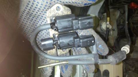

Борьба с миганием индикатора переднего моста
Наверное, все обладатели Super Select'а сталкиваются с миганием индикатора переднего моста при переключении 4H ->2H. Заметил это и я. При исправной муфте полуоси и прочих механических частей полно…

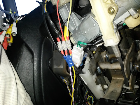

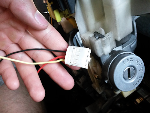

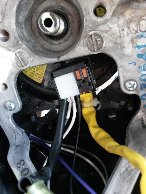

Руль стал мультирулём
Подключил кнопки руля. Всё просто, покурил схему, мне нужно 4 провода. Один масса, один подсветка и два до магнитолы. Долго провозился с разборкой панелек вокруг руля и проводами. Для начала избавилс…
