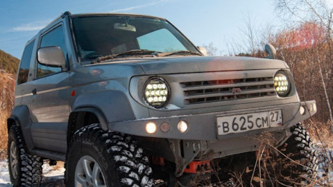

Я езжу на Mitsubishi Pajero Junior 5 дюймов на 31х (до этого — Mitsubishi Pajero Mini, Mitsubishi Pajero Mini, Suzuki Solio и Toyota Starlet)
Иркутск, Россия
Прошлый бортовик этой машины и история постройки
www.drive2.ru/r/mitsubish…unior/582034727574176266/
Машину не купил, машину урвал!
Купить Джун в иркутской области оказалось непосильной задачей, 4 машины ушли не просто в 1 день, в течении пары часов, джимники же по низу рынка это просто край-крайний, ржаво-криво-отжатые и за оверпрайс. Коротенький Паджеро ио отпугивал той самой аббревиатурой, про которую, я думаю, вы все поняли, ну и вес, казалось бы, по габаритам он не многим больше джуна и Джима, но тяжелее почти на 300кг. И вот, я уже периодически заглядываю в бортовики и объявления с Нивами… И тут этот красавец))))
Я купил готовый и хорошо собранный проект, по большому счету вмешательства нужны крайне не большие, и очень узкие, под определенные задачи.
Ну и вкратце о машине: информация обновлена на 02.2024

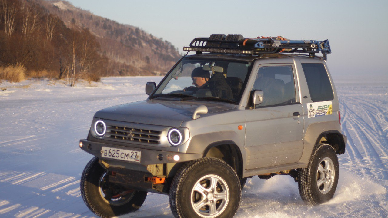

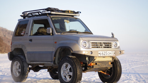

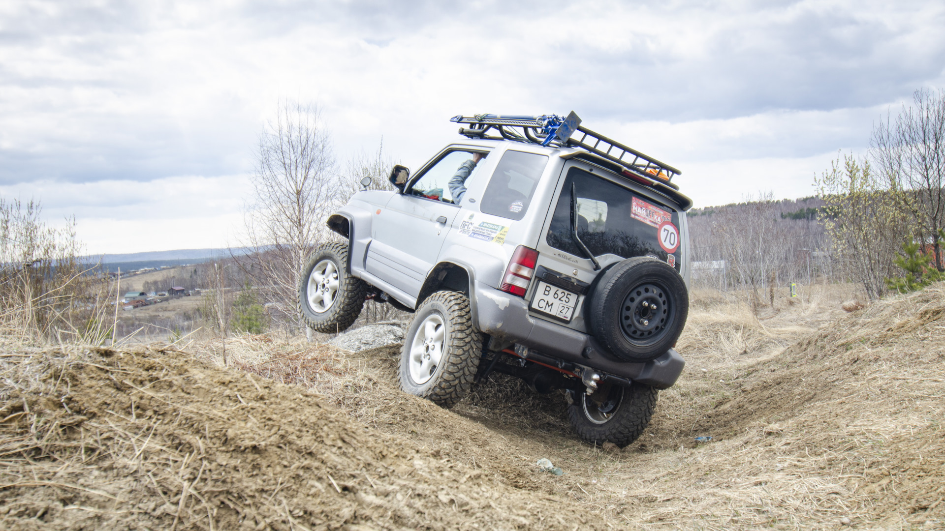

Mitsubishi Pajero Junior H57A 1.1л АКПП
Лифт подрамника 7см
Лифт передних тяг 7см
Проствка под стойки Лево-Право 12см-14см
Сайленты передние везде Точка Опоры
Стойка родная JETT
Пружина Траставто бордовая, усиленная
Опорник на стойках от мини 58

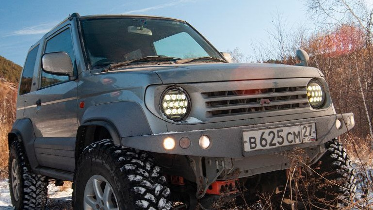

Кастом передняя защита, защита силовая
Доп охлаждение АКПП
Винт охлаждения от Форика
Лебедка 4Revo 5000lbs+ 19м тросс 6мм
Полу силовой бампер
Раздатка (1,222/3,55), кастом в родном корпусе
Раздатка опущена на 2см
Задние аморты Террано 21
Пружины ЦРВ РД1 Задние не усиленнные
Дроп панары
Все сайленты полиуретан
Редутора от Мини 58, пара(5,625)
Установлен фаркоп
Силовой багажник+люстра+крепление домкратаПроставки ступиц 30мм убраны на зимней резине 7.00/16
Диски 6j ET46 R16
Резина
зима 235/75/15 зима отказался от этого размера, слишком широко для зимы
лето Comforser CF3000 31/10,5/15 отказался от этого размера, слишком широко для данного авто
зима 7.00R16 LT (W696) а/шина Goform (Foman) 12PR актуальные колеса. Идеально, вопросов нет
лето Streamstone Crossmaxx 235/85/16 отказался от то шины, шина оказалась ужасной, ожиданий не оправдала полностью
лето Comforser CF3000 215/85/16 актуальная позиция, перехожу на нее на лето в сезон 2024 года.
