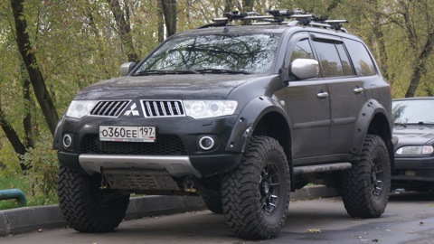

На данный момент на машину установлено:
— главные пары 4.9 (от дизельного 1го Спорта) вместо штатных 3.9
— силовые пороги от МШУ
— Задний силовик от МШУ
— защита днища 4 листа 3мм "АвтоSHIT")))
— Бодик 4см + арки от Бразильца
— Брызговики от PickupService
— радиатор АКПП
— CB радиостанция Optim 778 v3 + Optim CB2001
— Потолочная консоль
— подвеска Lovells
— 35" тапки
— прошивка от АДАКТ "100500 egr_off_04"

Да уж планы гонечно грандиозные, только зачем ГП и кит в раздатку одновременно? Первую передачу можно вычеркивать. Бюджет космос результат сомнительный. 35" колеса тоже вопрос, дело конечно хозяйское но я бы посмотрел на тех кто уже их вкрячил в процессе эксплуатации надежность агрегатов уменьшается на порядок. С бездора каждый раз скорее всего ехать придется сразу в сервис и чаще не своим ходом. Ну это так, субъективное мнение.
