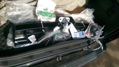

Фаркоп после бодика.
После бодика, между фаркопом и рамой образовалась очень некрасивая щель в 5см. Вчера в 3 часа ночи понял, что мне не спиться и я думаю об этой самой щели ( вспомнил, что у меня лежит уголок толщиной…
+9 фотографий
