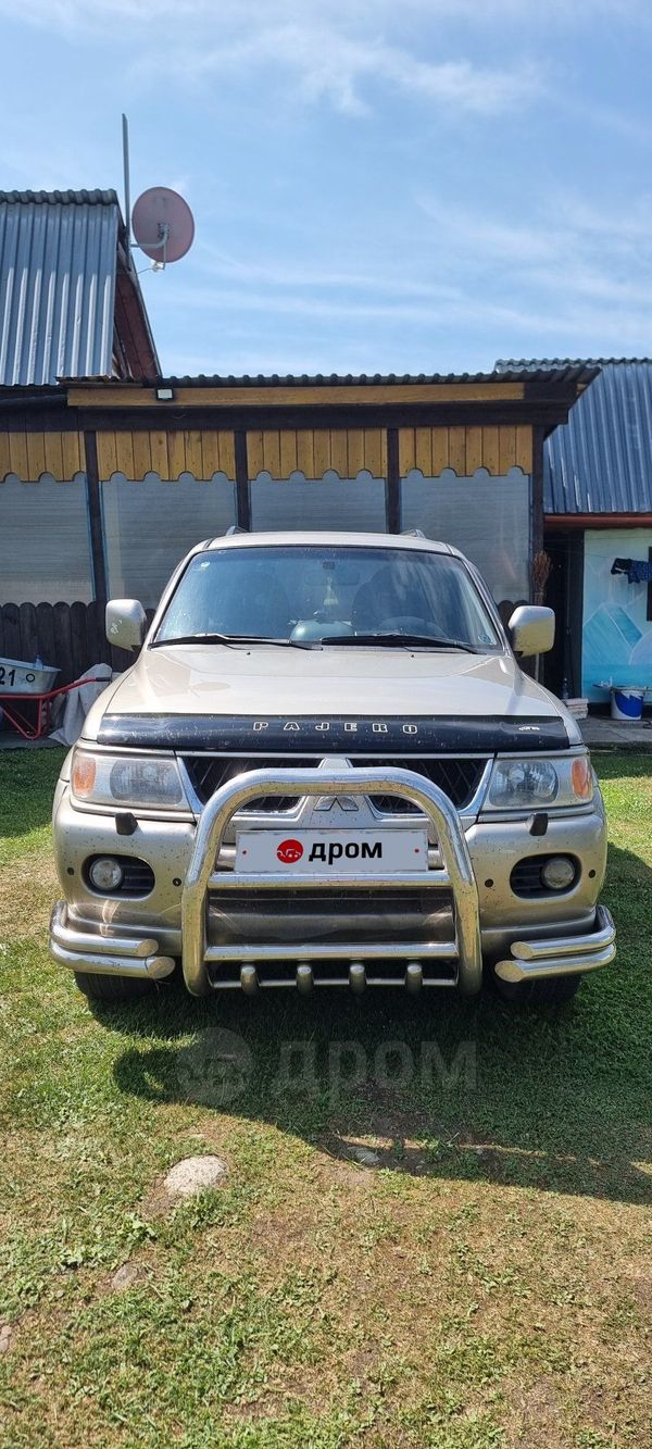

Здрастуйте усе! Тупо поменялся на В6 в прошлом году. Замены все ремни и ГРМ, свечи и провода, антифриз, топл. фильтр, замок и петельку 5-й двери, B1S2. Как поменялся была проблема плохой завод на холодную и обороты низкие. Сейчас стоит, не завод (((, отремонтировал стартер www.drive2.ru/l/3983101/ т.к. не выдержал )). Грешу на бензонасос. После замены отпишусь в борт. В кратце — от прошлого хозяина ГБО, лифт 4см проставки, багажник на крыше, колеса ALL-TERRAIN + комплект зимних DUNLOP почти новые))). По мере нахождения свободного времени буду писать про моего РОНИН сана))). За фото сорри скоро будет гуд куалити и побольше!
