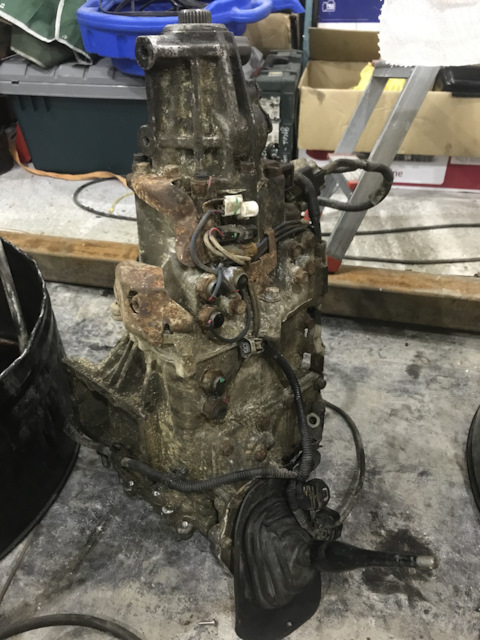

Раздатка пробег 5000 км

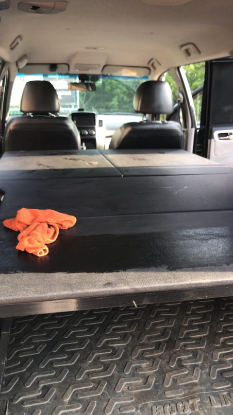

                            Так как концепция меняется с каждой поездкой я понимаю что кое что мне теперь не нужно.
Понял что спальник теперь не нужен от Лапокрузер, также бокс на крышу инно 400 л, ну и всякое борохлишко сепара…

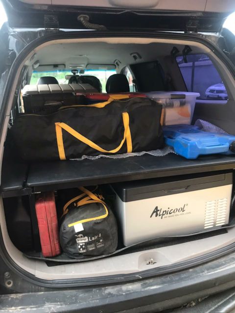

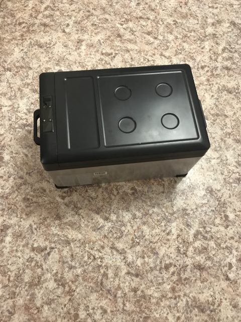

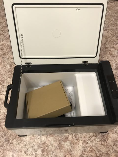

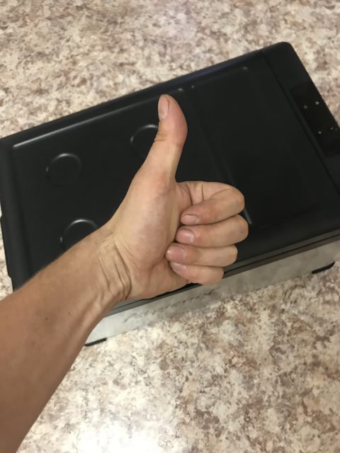

                            Давно хотел данный девайс и вот купил теперь холодильник будет работать вечно да и зарядка гаджетов будет проще . Рад как ребёнок

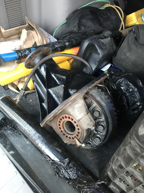

                            Хотел ставить пары 4,6 ну не смог выставить пятно контакта на переднем редукторе и в итоге пришлось поставить 4,9 . После замены понял что 35 быть

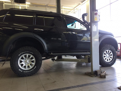

                            Собственно опять лифтим ))
Перед стоика п4 пружина 90cfr кольцо под чашку 10 мм проставка над стойкой 20 мм .
В итоге перед 71 см это без бодика .
Зад пружина 32 hd и проставка 50 мм .
Попутно поменя…
