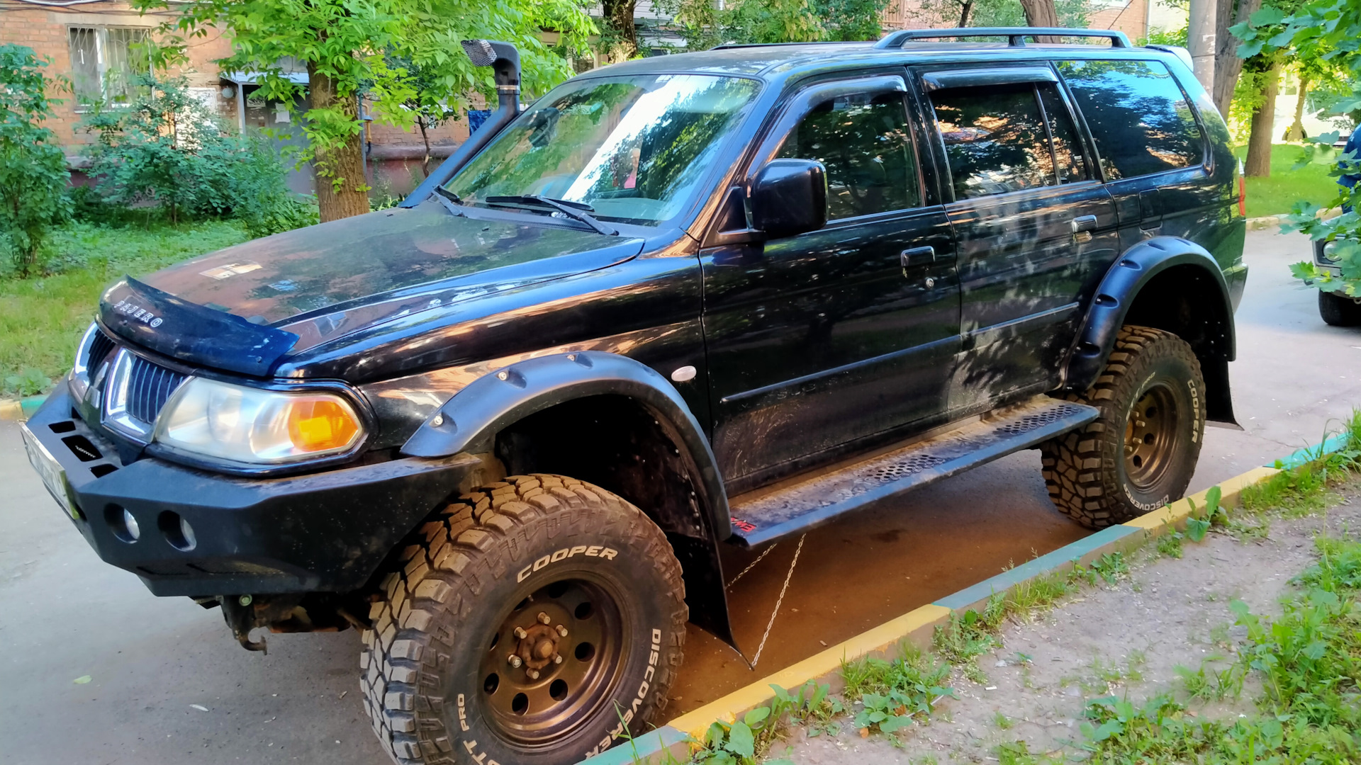

Чё сделано:
Двигатель:
Прокладка клапанной крышки Mitsubishi MD 199282 ; 17/05/2025 2 шт. х 1 009 ₽ 19/05/2025
Кольцо уплотнительное клапана вентиляции картера Mitsubishi 1057A033 ; 17/05/2025 216 ₽ 19/05/2025
Ремень зубчатый ГРМ Contitech CT 1080 ; 19/01/2023
Натяжитель ремня ГРМ Hyundai/Kia 24410-39001 ; 19/01/2023
Ролик ремня ГРМ, натяжной Koyo PU 106018FRR1D ; 19/01/2023
Ролик направляющий ремня ГРМ Koyo PU 305729ARR1DW1 ; 19/01/2023
Болт шкива коленвала Mitsubishi 1100A141 ; 19/01/2023
Шпонка шкива коленвала Mitsubishi MD 008959 ;
Сальник коленвала, передний Mitsubishi MD 372249 ;
Сальник распредвала двигателя Mitsubishi MD 372536 .
Топливная система:
ГБО . в законе с 18.03.2020
Впускная система:
 Прокладка впускного коллектора Mitsubishi MD 199282 ; 17/05/2025 269 ₽ 19/05/2025
 Прокладка воздухозаборника Mitsubishi MD 331883 ; 17/05/2025 544 ₽ 19/05/2025
 Патрубок дросселя; ноунейм 07/09/2024
 Силиконовые патрубки дросселя; 17/02/2024
 Силиконовые патрубки шноркеля; 02/09/2023
 Шноркель.
 Прокладки впускного коллектора средней Mitsubishi MD 199282. 29.06.2020
Система смазки:
Масло моторное синтетическое Valvoline MaxLife 5W-30; 11/07/2025 5л р
Масло моторное синтетическое Lukoil GENESIS ARMORTECH JP 5W-30; 20/07/2023 4л 2050р
Масло моторное синтетическое Lukoil "Genesis Universal 5W-40"; 03/12/2022 4л 2493р
Масло моторное синтетическое Idemitsu "Zepro Euro Spec SN/CF 5W-40; 24/01/2022 5л 3767р
Масло моторное синтетическое Hyundai XTeer "Gasoline Ultra Protection 5W-30".  00/00/2018
Система охлаждения:
Радиатор алюминиевый MMC Pajero Sport 6G72 40мм AT AJS; 27/02/2024
Крышка радиатора HKT под большой клапан 0.9кг C-10; 27/02/2024 Силиконовые патрубки радиатора;  не подошли в продаже
Ремень поликлиновый Contitech 5PK1130 ; 19/01/2023
Насос водяной GMB GWM-51A ; 19/01/2023
Ролик натяжной ремня привода гур и компрессора кондиционера Koyo PU 159026RR1HY ; 19/01/2023
 Жидкость охлаждающая Coolstream CS-011002 "JPN", синяя.  03/03/2022 4,5л (10л) 19/01/2023 полная замена
Выпускная система:
прошита Евро-2;
удалены катализаторы;
Лямбда-зонд;  1-й левый 28.12.2019
Трансмиссия:
Mitsubishi MB 160714 Подушка переднего редуктора передняя;  14/10/2024 1130 р
Составные части:
Mitsubishi MB 160709 Втулка болта крепления переднего редуктора 2 шт;
Mitsubishi MB 430775 Подушка, перед. дифференц нижняя 2 шт;
Mitsubishi MB 430773 Втулка крепления переднего редуктора верхняя 2 шт;
Mitsubishi MB 160708 Шайба прокладочная 12,2 2 шт;
Mitsubishi MF 445283 Гайка М12 самоконтрящееся 2 шт;
Mitsubishi MB 160714 Подушка переднего редуктора задняя;  13/10/2024 1500 р
Составные части:
Mitsubishi MF 241282 Болт крепления М10*25 3 шт;
Mitsubishi MS 451114 Кольцо пружинное;
Mitsubishi MU 101007 Болт конусообразный М12*100;
Mitsubishi MB 430694 Сайлентблок опоры дифференциала;
Mitsubishi MN 103399 Кронштейн кузовной;
Mitsubishi MB 160708 Шайба прокладочная 12,2;
Mitsubishi MF 445283 Гайка М12 самоконтрящееся;
 Кит-комплект переднего редуктор TOSS1k; 28/08/2024
1-56 52-420 Пыльник шруса внутреннего;  30/05/2022 15/08/2022
Пыльник шруса внутреннего левого;  15/08/2022
Пыльник шруса внутреннего правого;  02/09/2022
Сцепление:
Армированный шланг сцепления HEL Performance
Подвеска:
Шины Goodyear Wrangler DuraTrac 285/60 R20 Б/У; 23/03/2025
Диски R20x8.5 ET15; 05/03/2025 200200 км
Удаление переднего стабилизатора поперечной устойчивости; 08/02/2025 199925 км
Mitsubishi MF 430125 Гайка на сайлентблок заднего рычага; 07/02/2025 ****** км 6 шт 968 р
Mitsubishi MB 584166 Сайлентблок задней поперечной тяги; 16/01/2025 ****** км 2 шт 1 314 р
Втулка переходная 24мм/16мм, 19мм/16мм; 17/01/2025 199777 км 1600 р
Monroe D 4469 Амортизатор подвески газовый, "Adventure"; 13/01/2025 31/01/2025 199777 км 6 386 р
Mitsubishi MB 303360 Болт регулировки торсиона; 19/10/2024 197000 км 994 р
Полиуретан 3-01-3288 Втулка концевая стабилизатора передней подвески 18мм; 20/07/2023 598 р пара
 Амортизатор передний масляный РИФ SA216;  07/03/2023 178000 км 5500 р
Проставка 2см под передний стабилизатор; 02/09/2022
555 SB-7722L Опора шаровая, левая нижняя; 14/03/2022
555 SB-7722R Опора шаровая, правая нижняя; 14/03/2022
 Шины 285/75 R16 Yokohama Ice Guard SUV G075 (09.21) ;  22/01/2022 39080 р
555 SB-7721 Шаровые верхние; 09.12.2021
Торсионы оригинал Б/У; 02.12.2021
 Передние верхние рычаги от LK-truck; 09.12.2021
Шины 285/75/16 Cooper Discoverer STT PRO;  05.04.2021
Mickey Thompson classic 16х8 ET-11; 03.04.2021Шины 265/75/16 Cooper Discoverer S/T MAXX;
Amd AMD.KSB125 Стойка стабилизатора переднего усиленная в сборе KIA/HYUNDAI 03.06.2020
Пружины задние Nissan Patrol Y61 2019
Рулевое управление:
GMB 0604-0752 Рычаг маятниковый; 25.10.2024 197960 км
РИФ SD03 Демпфер рулевой шток-шток ГАЗ Соболь 4x4 до 2020/Nissan Patrol Y60/Y61 до 02/2000; 18.05.2023/02.06.2024
Крепление рулевого демпфера; 18.04.2023/02.06.2024
555 SI-7805 Рычаг маятниковый; 09.12.2021
555 SE-7721 Наконечник рулевой тяги внешний; 09.12.2021
555 SE-7722 Наконечник рулевой тяги внутренний; 09.12.2021
Тормозная система:
Нержавейка в суппорта комплект от Leo-avto; 07.04.2023 05.06.2023
Brembo 09.9132.10 Диск тормозной передний вентилируемый; 14/03/2022
Brembo P 54 017 Колодки тормозные дисковые передние; 14/03/2022
Mitsubishi MR 389651 Ремкомплект противоскрипных пластин для передних тормозных колодок; 14/03/2022
Втулка направляющая верхняя суппорта тормозного переднего (Mitsubishi MB 618228) ; 24/01/2022
Втулка направляющая нижняя суппорта тормозного переднего (Mitsubishi MB 618227) ; 24/01/2022
Армированные тормозные шланги HEL Performance;
Ремкомплект суппорта тормозного заднего (Febest 0475-K96R);
Ремкомплект сальников уплотнительных переднего тормозного суппорта (Mitsubishi MB 857840); 04.2021
Ремкомплект сальников уплотнительных заднего тормозного суппорта (Mitsubishi MR 307786); 04.2021
Нержавейка в суппорта комплект от Den-WhiteWolf;
Задний тормозной диск Brembo;
Тормозные колодки Brembo;
Несущая система:
Нержавейка в подушки кузова от RenohaSPB;
Подушки кузова;
Системы активной безопасности:
Датчик абс, передний левый Quattro freni QF60F00003 02/04/2023
Система пассивной безопасности:
Буксировочная мягкая скоба (софт шакл) 9 т 4шт; 19/01/2024 844 р
Динамическая стропа рывковая Tplus 10 т 9 м серия Туризм; 06/01/2024 2498 р
Полиспаст;
Корозащита;
Шакл;
Шакл-Проушина для троса лебедки;
Лебедка "redBTR" "mission impossible" GEN IV 12,0S + размыкатель массы;
Видеорегистратор iBOX Nova WiFi Signature;
Силовые пороги от АМЗ;
Силовой бампер от АМЗ;Стропа динамическая (рывковая) T-MAX 4500kg x 5m x 40mm; разрыв произошёл при попытке сдернуть 75т на 6 раз стропу рекомендую всем выручала не раз
Hi Jack;
Трос динамический 10 т 10 м;
Удлинитель троса 10 т 20 м;
Электрооборудование:
Разъем для катушки зажигания Mitsubishi;  07/07/2025 1376 ₽
Свеча зажигания "Extended Iridium" Denso SK20PR-A11;  /05/2025 8 316 ₽
Провода высоковольтные, комплект NGK RC-ME94;  17/05/2025 8 693 ₽ 19/05/2025
Фары с линзами Bi Led от fox-spb;  19/09/2023
Ремень поликлиновый Contitech 4 PK 970 ;  19/01/2023
Ролик натяжителя ремня гидроусилителя руля Koyo PU 207021RR1XY ;  19/01/2023
Защита ПТФ полиуретановой пленкой Quantum PRO; 15/04/2022 3000р за 3 пары
Противотуманная фара Wesem типа HO5.46101 с лампой H11;
02/04/2022 2354р за пару
Аккумулятор HYUNDAI 105 125D31R; 23/03/2022 12330р 26/03/2022
Светодиодные ПТФ TOP PREMIUM 7 ЛИНЗ (БЛИЖНИЙ/ДАЛЬНИЙ) для Лада Веста, Х Рей, Sal-Man; 18/12/2021 4000р за пару
Лампа головного света H4 Philips WhiteVision Ultra; 30/10/2021 1684р
Свечей зажигания "Iridium Power" Denso ; 29.06.2020
Диоды в габарита PHILIPS X-treme Vision LED; 10/09/2018 550р.
Диоды в подсветка номерного знака PHILIPS X-treme Vision LED;
Система отопления и кондиционирования:
Ремень клиновый Gates 6466 MC ; 19/01/2023
Салонный фильтр.
Стеклоочистители; Стеклоомыватель; Омыватель фар:
Щетки стеклоочистителя гибридная Osawa GW50 500мм/20"; 2100р 05/07/2024
Бачок стеклоомывателя, фароомывателя от Mitsubishi Challenger, он же от L200; 2023Щетки стеклоочистителя Goodyear HYBRID 20"/51 cm; 06/03/2022 2930р 08/04/2022
Щетки стеклоочистителя зимние Alca® WINTER; 06/01/2022 1700рЩетки стеклоочистителя гибридные Denso Wiper Blade Hybrid; 28/02/2019 2000р.
Экстерьер:
Бушвакеры от Proexpert ;
Брызговики от Mshkin;
Пыльники колесных арок от CaptainSergio;
Уплотнитель капота задний (Mitsubishi MR371437);
Гидравлические упоры капота;
Фаркоп;
