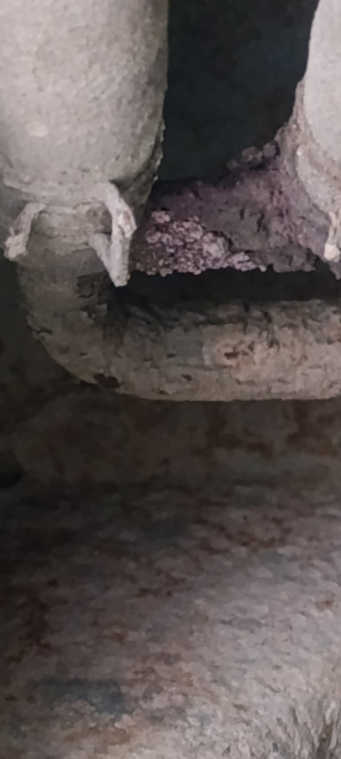

Ремонт магистрали заднего отопителя
Готовь сани летом, говорит пословица. Заметил подтек антифриза под экраном глушителя. Судя по всему проржавела трубка. Решил не мелочиться и вырезать эти трубы, а магистраль перетянул напрямую вдоль…

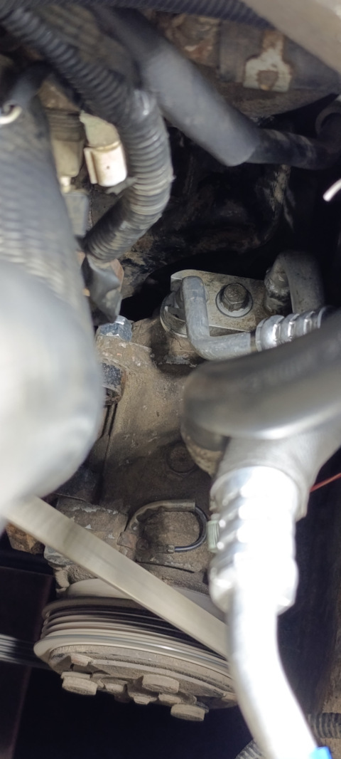

Всех приветствую. После недавнего путешествия длиной в 3000 км сломался родной компрессор кондиционера. На авито я нашел с праворукой булки тех же лет, заказал за 7т.р., но оказалось что он имеет дру…

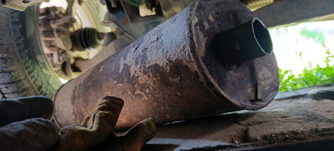

Плановое ТО и замена глушителя.
Всем привет. Убил свой глушак. Банку эту я поставил 2 года назад глушитель прошел чуть больше 50 т.км и возможно походил бы еще, если бы не внешнее воздействие. Для деталей УАЗа наверное это приемлем…

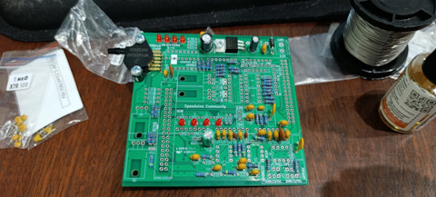

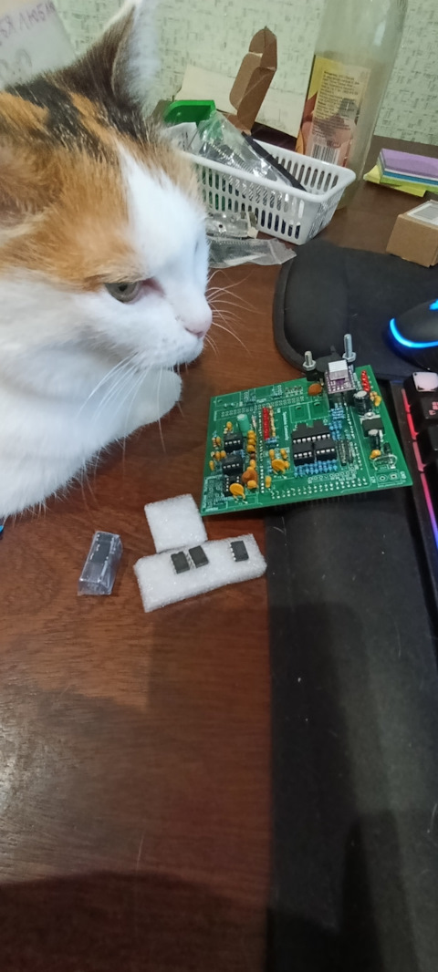

Speeduino собран
Запаял последние компоненты и прогнал на симуляторе. Так же проверил датчик давления на плате. Пора внедрять. Но об этом в следующий раз.

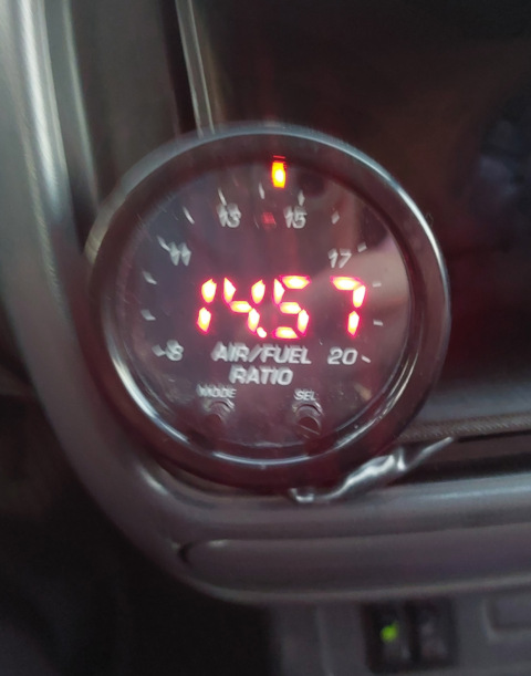

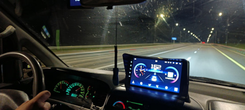

Подключил широкополосную лямбду

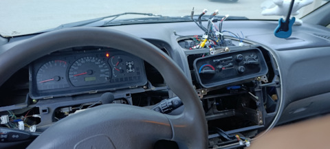

https://ozon.ru/t/IYYAduD Наконец протянул провода и подключил показометр. Пока поставил его рядом с импровизированным бардачком в центральной консоли, нормальной компоновкой займусь позже. Пока…

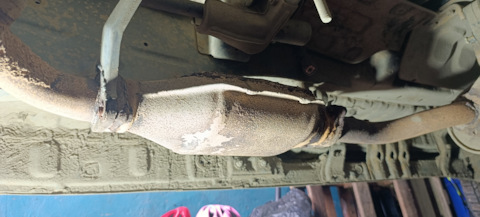

Тепловой экран моего катализатора давно покинул этот мир, и сам катализатор стал "сифонить" на улицу. На просвет видно что он слегка забит. В общем, решил я его выкинуть и вварить прямую тр…

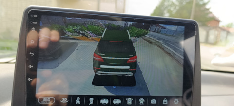

Наконец добрался до калибровки. Ветер на улице всю неделю мешал нормальной укладке калибровочных матов из комплекта с майфуном. Сегодня стало спокойнее и я приступил к делу. Автоматическая калибровка…

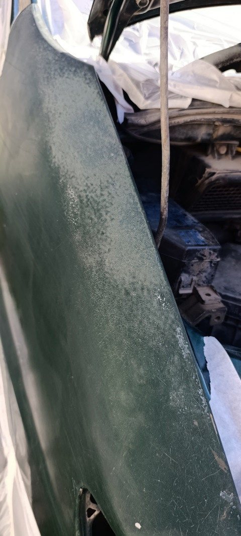

Пудрим носик
Прошу проф. маляров не смотреть этот шокирующий пост) Передние крылья за почти 9 лет эксплуатации сильно отпескоструились и краска начала трескаться в местах наибольшего обтекания воздуха. К том…

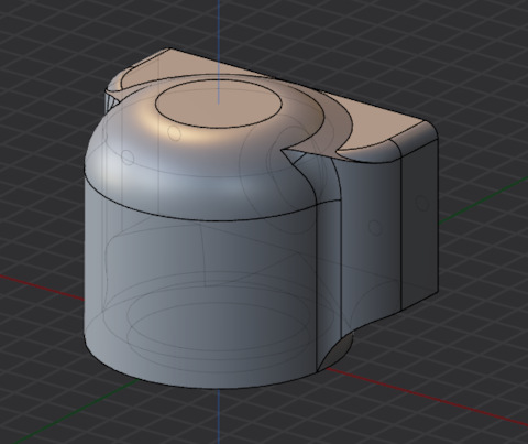

Расширяем кругозор ч2 — боковые камеры
Мне стало жалко сверлить зеркала и было принято решение изготовить крепления для боковых камер, которые я в итоге прикрутил к пластиковым декоративным панелям. Так намного проще продернуть провод и м…

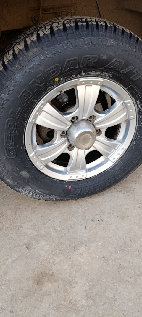

Тапки
Обновил тапки на лето Йокогама геоландар 245/70/16

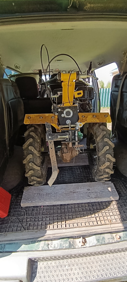

Универсальность
Вот за что я люблю свой обшарпанный ретро-сарай. Попросили "подкинуть до центра" ))) Мотоблок этот всегда перевозился хозяевами только на прицепе, но как оказалось если сложить ручки — легк…

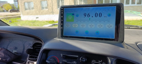

Расширяем кругозор ч1
Приобрел рамку под 9 дюймовую магнитолу и майфун на андроиде с комплектом системы кругового обзора. Сегодня установил и пока подключил старую камеру заднего хода. 360 будет в следующем выпуске. Пы.с…
С днём радио!
Всех любителей паяльника поздравляю с праздником! Неспешно запаиваю рассыпуху в Speeduino. Готовность ЭБУ примерно 50%, осталось дождаться широкополосный датчик кислорода.

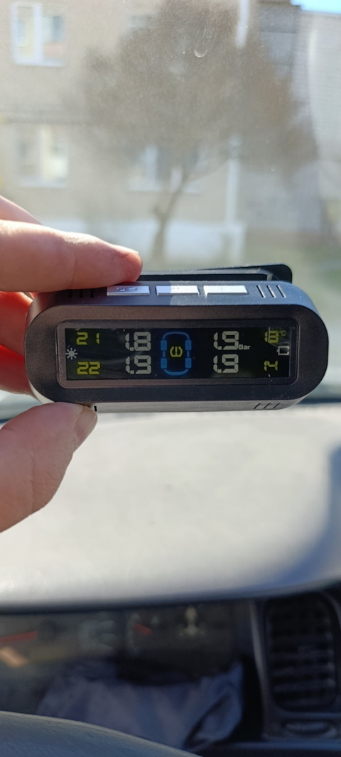

Система контроля давления в шинах
Прикупил себе дешманскую tpms систему с наружными датчиками. Заморачиваться не стал с дорогими, поскольку даже здесь на драйве есть примеры когда дорогие системы вроде teyes не сработали в нужный мом…

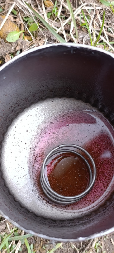

Замена маслица и фильтра антифриза
Откатил тысячу на новом моторе, пора в третий раз менять масло. Залил мобил 5w40. Заодно поменял фильтр антифриза. Думаю основная грязь после замены ДВС собралась, в следующий раз антифризный фильтр…

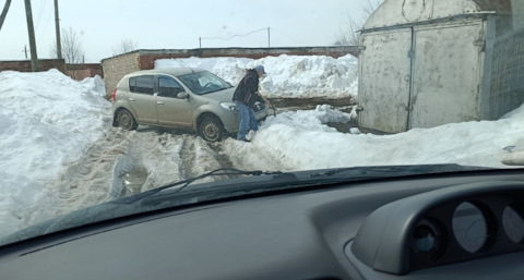

Город засыпает — просыпается мафия
Типичные весенние обострения попали в кадр. "Педагог" так и не вышел из машины и не объяснил чем он недоволен, просто навалил тапку и был таков)) Подозреваю этот ранимый водитель старого ко…
