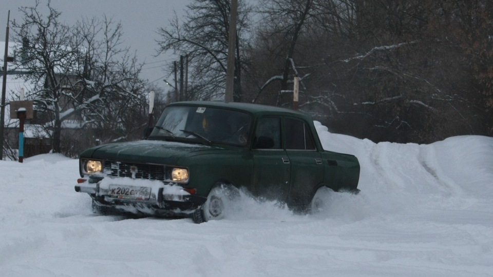

Бывшая — Москвич 2140 двухлитровый овощь :)
Москвич 2140 1988, двигатель бензиновый 2.0 л, 228 л. с., задний привод, механическая коробка передач — отзыв владельца
Я езжу на Audi A6 Avant 2.7T Quattro 6MT (до этого — Москвич 2140, Москвич 2140 и Москвич 2140)
Курск, Россия
Сначала небольшой подъитог, потом история :)
Поздний Москвич 2140 завода АЗЛК (февраль 1988)

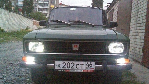

1. модная сеточка в воздухозаборнике печки
2. ранняя радиаторная решетка с хром кантом и эмблемкой с кремлем
3. два зеркала "политех" антибликовые, без подогрева (очень жаль, но дареному коню в зубы не смотрят)
4. петли багажника заменены на Торсионные — теперь крышечка открывается сама с кнопки в машине или же с брелка, (хочу еще сзади гденибудь маленькую кнопочку сделать и чтоб работала она только тогда когда машина с охраны снята)

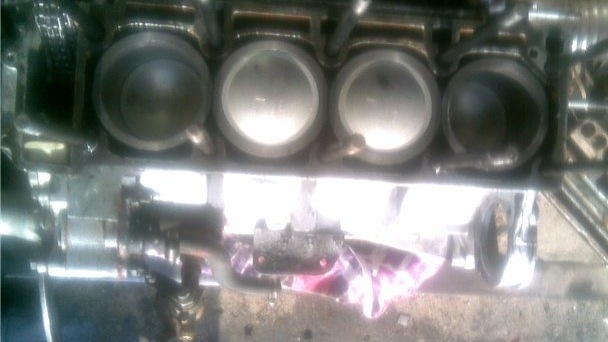

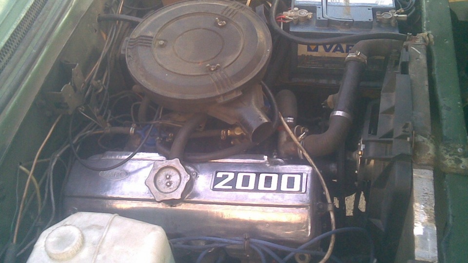

Колхозы мотора — самая веселенькая часть
как вы наверное уже поняли из названия авто —
мотор тут двухлитровый :)
1. поршневая переходная 2л, посадка гильз 92мм (блок точен), поршни 88мм
2. коленвал 3318 — брал бу шлифованый под 0.25
3. гбц — пока что сток 412 пиленая на 1.5мм (сж по рачетам получилась за десять )
для нашего города это пока немножко многоватая СЖ — бензин у нас гавно
езжу на 95, причем заправляюсь постоянно на одной и той же заправке, на астальных сразу начинает звенеть
смотрю в сторону 248гбц как заготовки, довести ей каналы, запихнуть туда Таравал№1
4. впуск — пока что это солекс 21041 с работающим ЭППХ с зубильным модулем, бензонасос конечно же Пекар
5. зажигание — "правильное" бсз, комутатор "астро" с "ДД"
смотрю в сторону впрыска на дрочелях под чутким руководстом января :), уже даже знаю где мне прошивку откатают по фен-шую
6. масло синтетика motul 8100 x-cess 5w40
7. радиатор ваз 2110, электровенелятор ваз 2110, кожух вентилятора 2110

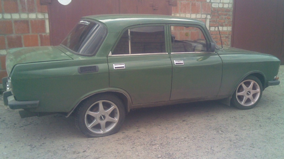

Колеса.
Лето:
перед — 13", какойта матадор 175\70
зад — 14", Cordiant Sport 185\65
Зима:перед, зад Amtel Nord Master ST310 175\70\13" — на беленьких новеньких штамповках :)
перед зад, на японйской ковке R16 7J, резя 205\55\16 Yokohama ice guard нешип

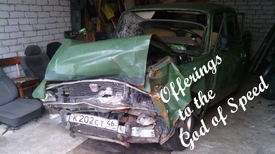

наступила зима а я продолжал кататься на летней резине, собсственно говоря докатался
разбил машину не сильно но неприятно
так она и прозимовала в гараже не выезжая

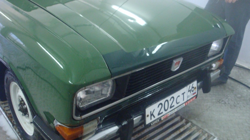

по весне я начал кузовные работы
краски нужной естественно в продаже не было поэтому пришлось импровизировать, так у меня появилась нарисованная "мухобойка"
еще обзавелся ранней радиаторной решеткой которая намного преукрасила внешний вид

30.4.2010 стуканул мотор
планы по сборке мотора были сорваны
по работе нужна была машина
было решено собирать на этом блоке
купил кучу всего для мотора
вот списочек нашел)))
колено 1.8
вкладыши змз для москвич
сальники — мастер спорт (если нет то рыжые балаково)
ремкомплект маслонасоса
фильтр масла
масло
кольца — goetze (если нет дружба)
колечки под гильзы — если 0.5 то 4шт если 0.3 то 8шт
прокладка ГБЦ
набор прокладочек
прокладка кл.крышки
прокладка поддона
герметик красный абро
звезды ГРМ
цепь
успокоитель
упорные полукольца
стопорные пластины
шатуны отправились на помойку, (взял другие из старой машины которая заботливо стояла все это время возле гаража)
над коленвалом я надругался — чтобы снять одну звезду пришлось его конец отпилить болгаркой :)
друг подогнал ГБЦ, я завтулил на ней постели распреда и шлифанул его
головка уже была пилена на 1.5мм — файн :)
сборка мотора двигалась полным ходом
19.5.2010, 3.45 он заурчал :) ацки дымя от "штанов"
ну ктож знал что не нужно их мазутными руками трогать )))
