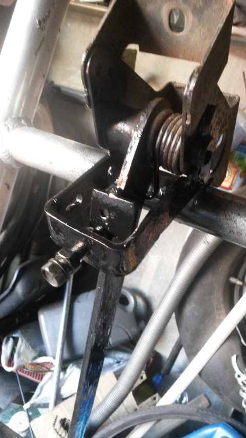

Педаль сцепления под ГЦС ваз
Сделал упор для педали чтоб шток у цилиндра сцепления ваз не выпадо вал, так как конструкция на жигулях немного другая нежели у нас, и шток в цилиндре сцепления не фиксируется а держится за счет п…
