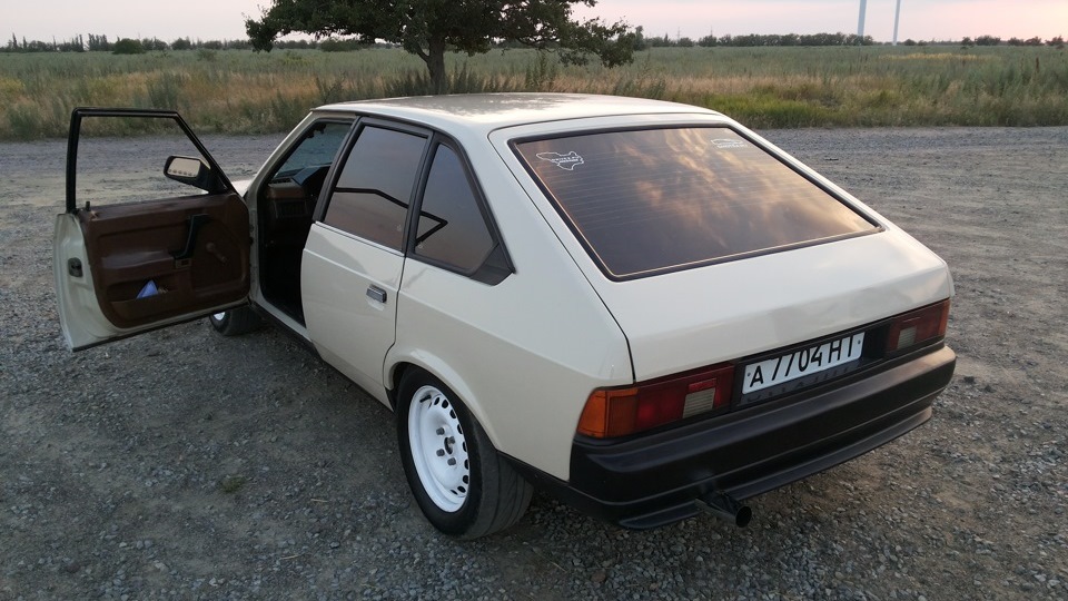

Автомобиль Азлк 2141 с двигателем ваз 2106. Одни говорят двигатель очень слабый и не тянет так как нужно из за веса машины, другие что для жоповозки все устраивает. Но я больше склоняюсь к первому варианту, по этому решил немного добавить мощности.За счет долгих проведенных душевных вечеров над сердцем этого зверя, средств и рук мотор преобразовался в лучшую как для меня сторону. Вот теперь меня в нем все устраивает. ( Теперь расточенный сток, с хорошей тягой, адекватным расходом и хорошим запасом прочности.
Что на счет подвески?
Сделано все для комфортной повседневной езды, иногда что бы добавить драйва и машина была уверенна, амортизаторы и пружины подбирал что бы машина стояла мягко, но в тоже время не сильно кренилась, и была возможность красиво дернуть ручник и не " клювануть носом. "
Что на счет музыки?

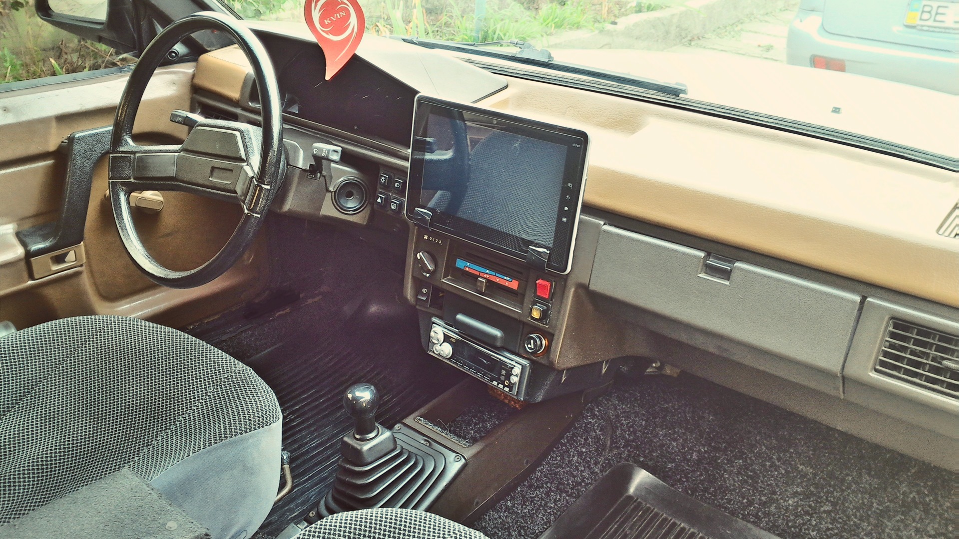

Голова JVC ( еще Индонезийской сборки) 2 низкочастотных динамика в полке багажника, и сабвуфер в коробе на 60 литров в багажнике. Будут доработки.
Что на счет выхлопа?

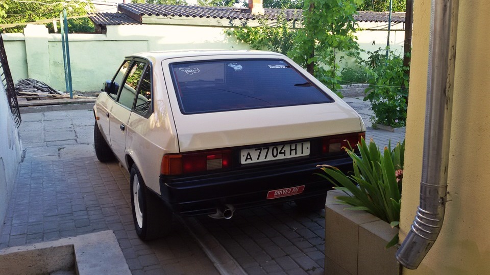

Выхлоп сварен на 51" трубе, гофра, и глушитель от 2110 нерж.
Что на счет салона?
— Запуск с кнопки
— Сигнализация
— ЦЗ
— Багажник с кнопки
— Все личинки заварены
— Бибка от волги (низки тон), на отдельную кнопочку
— Шумка всего салона, + химчистка.
— Торпеда проклеена вибропластом.
Что на счет тапков?

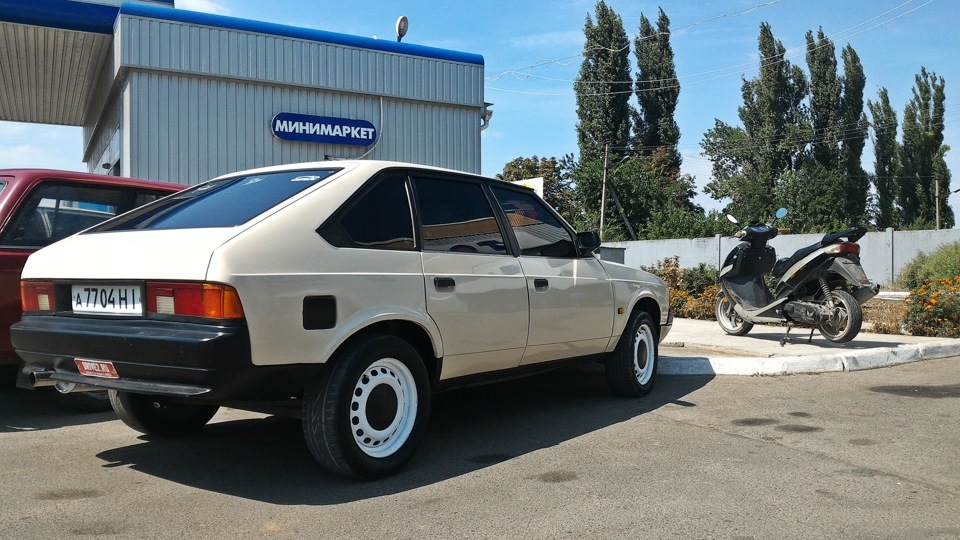

— Диски привезены из Германии (сертифицированы) от автомобиля Audi, окрашены в белый цвет, размерностью:R 15
— Покрышки:
Передние- Hankook 195/60/ R15.
Задние — Premium Continental Sport Contact 2 225\60 R 15.
Что на счет расхода?
Заправляю топливом АИ — 95,
при спокойной езде — по городу 10 л., по трассе 7.
Что на счет динамики и кпп?
Кпп усиленная, проварена и фрезерована на турбинном заводе, сделаны дополнительные масло-каналы, для лучшей смазки деталей, Г.П 3.9
ПРОДЕЛАНО:
— покрашен изнутри антигрибком, и антикорозийкой.
— полка багажника — новая (самодел)
— чистка салона химией на мойке.
Двигатель:
— все запчасти новые, проделан кап.ремонт.
— Улучшенная ГБЦ.
— Облегченный маховик.
— Бензонасос Пекар 701 для ваз 2108 ( оригинал).
— Топливный фильтр для инжекторов.
— фильтр нулевого сопротивления.
— новый радиатор, и подводящие к нему патрубки.
— помпа от Нивы Тайги.
— генератор от Нивы Тайги.
— перебрано стартер
— чистка поддона и замена масляного фильтра.
— новый карбюратор СОЛЕКС от ВАЗ 2107.
— новая крышка клапанов.
— катушка зажигания (новая)
— блок предохранителей.
— тросик спидометра новый.
— сцепление Триал( с усилившими лепестками).
— кольца Mahle.
— шлифовка каналов гбц и выпускного коллектора .
— когда разгоняешь на передаче обороты упираются в 7500 об\ мин
— упор оборотов в 8 000.
— многое другое__)

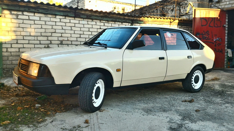

Внешние работы:
Тонировка в круг пятаком, ночью невидно нихрена.
Крашеные бампера
Анти-гравий на порогах
Номер Драйв2
Подвеска:
— амортизаторы газ масло Каяба.
— пружины 2 витка пиленые в круг.
