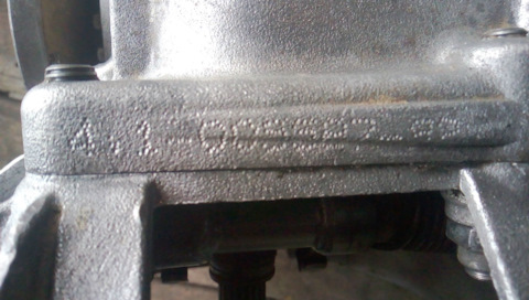

Реставрированные КПП. Развод по украински.
Здравствуйте уважаемые читатели. Хотел поделиться с вами историей о безответственности продавцов на просторах интернета, коих и так полно, но всё же. Поскольку машина покупалась со сломанной кпп, нет…

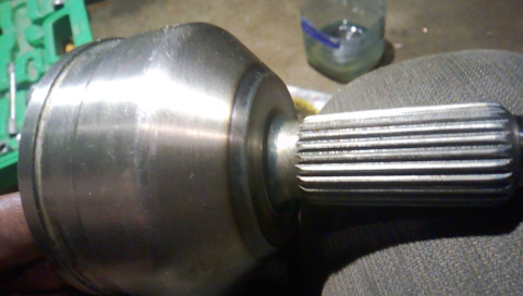

Запчасть приехала. В прошлой записи я задавал вопрос по поводу качества, но никто такого не пробовал. Уже около месяца внутренний шрус с левой стороны начал издавать посторонние звуки. Поскольку все…

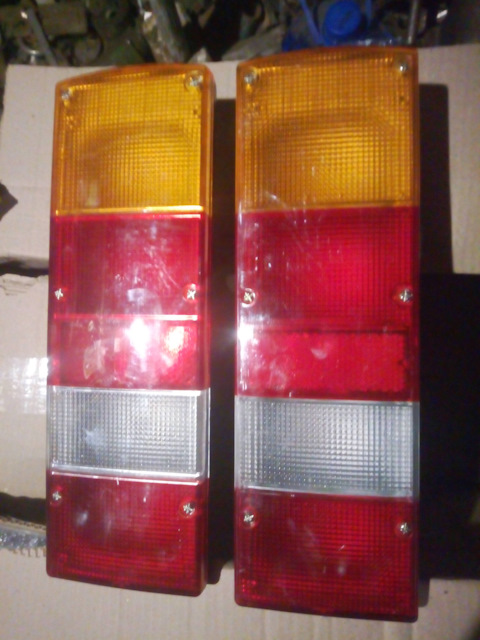

Новые фонари.
Давно раздражало несовпадение запорожских отражателей со стеклом от таврии пикап. Купил всё в сборе. Красота. А вот так работает вспышка на моём смартфоне 😀. Сначала вспышка, потом фото.

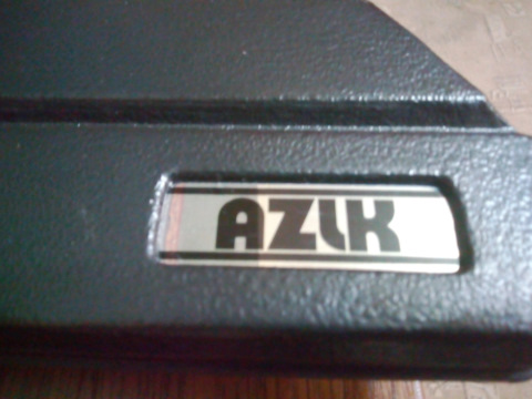

AZLK на руль.
Благодаря стараниям shprits88 у меня есть шильдик на руле Просто огонь. Насмотреться не могу)) Спасибо. Родной шильдик был матовый. Этот зеркальный. Возможно будет бликовать на солнце, но зато…

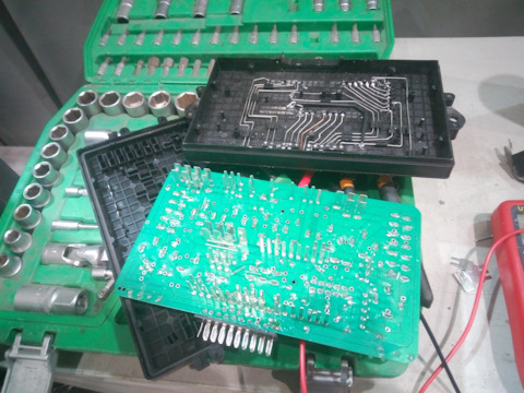

Вторая проблема следом.
Буквально на следующий день перестал включаться вентилятор охлаждения двигателя. Снова пришлось разбирать. Релюшки сломались все. Поставил от старого блока. Всё работает.

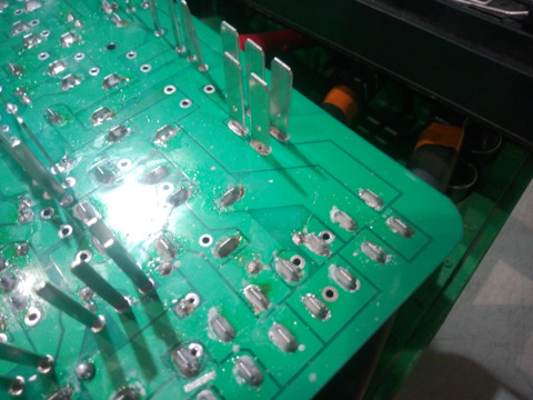

Первые проблемы с ЧЯ
Пропал ближний свет. Сначала левая фара, на следующий день правая. Прозвонка тестером показала проблемы. То есть под нагрузкой напряжения нет, а без нагрузки есть. Прозвон цепи на целостность показал…

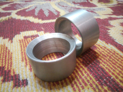

Проставки под аморты ваз 2110.
Очень долго, зато бесплатно))). В этот раз решил сильно не заморачиваться с формой проставок така как в прошлый раз пришлось перетачивать. Думаю фаска 45 градусов справится с центровкой амортизатора…

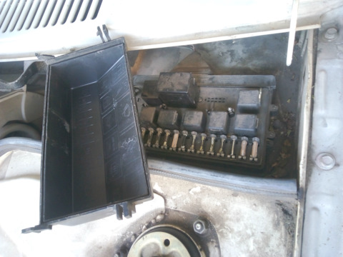

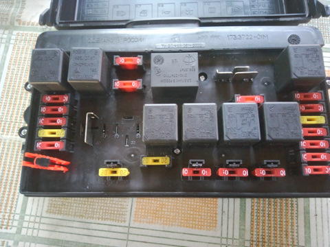

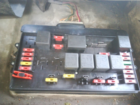

Блок 173.3722-01М на 21412 без переделок.
Всё таки без переделок. Всё становится снял — поставил. Всё что нужно сделаь перед установкой это вытащить перемычку, которая стоит на месте шестого реле. Там не должно быть ничего Перемычки на мес…
Попытка замены блока.
По быстрому не вышло. Переставил блок. При включении зажигания включается омыватель лобового стекла. На переключатель дворников не реагирует. Я так понимаю не совпадает распиновка 11 разъёма, который…

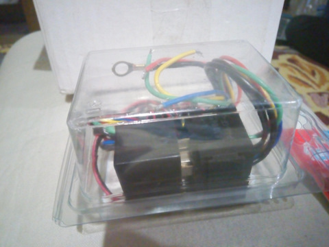

Чёрный ящик.
Конец моим страданиям И разочарованиям И сразу наступает Хорошая погода. Надеюсь приколы с предохранителями закончатся. Цена вопроса 900 гривен и четыре дня укрпочтой.

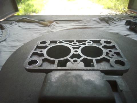

Новый карбюратор и новые свечи.
Снял старый карбюратор. Разобрал. Переписал жиклёры. Сравнил с новыми. Старый жиклёр с маркировкой 170 равен новому с маркировкой 150. Нас дурят))). При разборке было выявлено несколько минусов. Во…
Карбюратор.
Давно уже карбюратор раздражал своей работой. Холостые 1600 и меньше никак. Обороты начинают плавать и мотор глохнет. Ужасно бесит. При этом увеличился расход. Грешу на частую езду на короткие рассто…

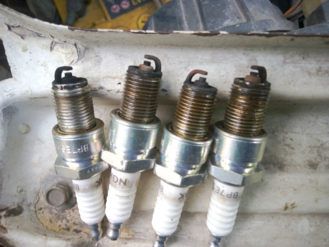

сдохли свечи.
уже неделю подтраивала одна свеча. сегодня кончилась. нашёл старые рабочие. надо новые заказывать. старые проходили меньше года. тыщ 5 пробега. маслосъёмным колечкам походу капец)))

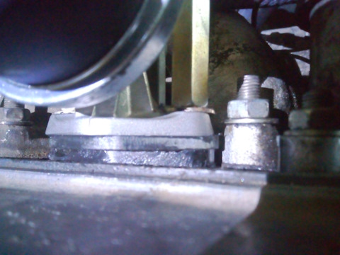

установил валево насос.
пришло время. старый насос всё чаще подводит. надо ставить sofabex. прошлый опыт установки был очень полезен. заморочился замерами. оказалось, что максимальный рабочий ход лапки нового насоса чуть бо…

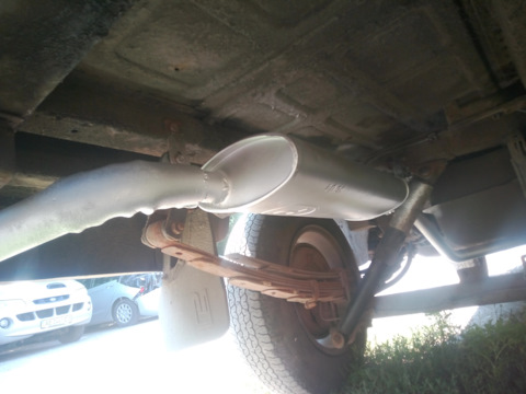

новый выхлоп
в пятницу ехал заберать сына с универа, он был на вручении дипломов. получил диплом с отличием. в общем как то сильно я надавил на газульку, мотор икнул и глушитель отвалился перед резонатором. сра…
