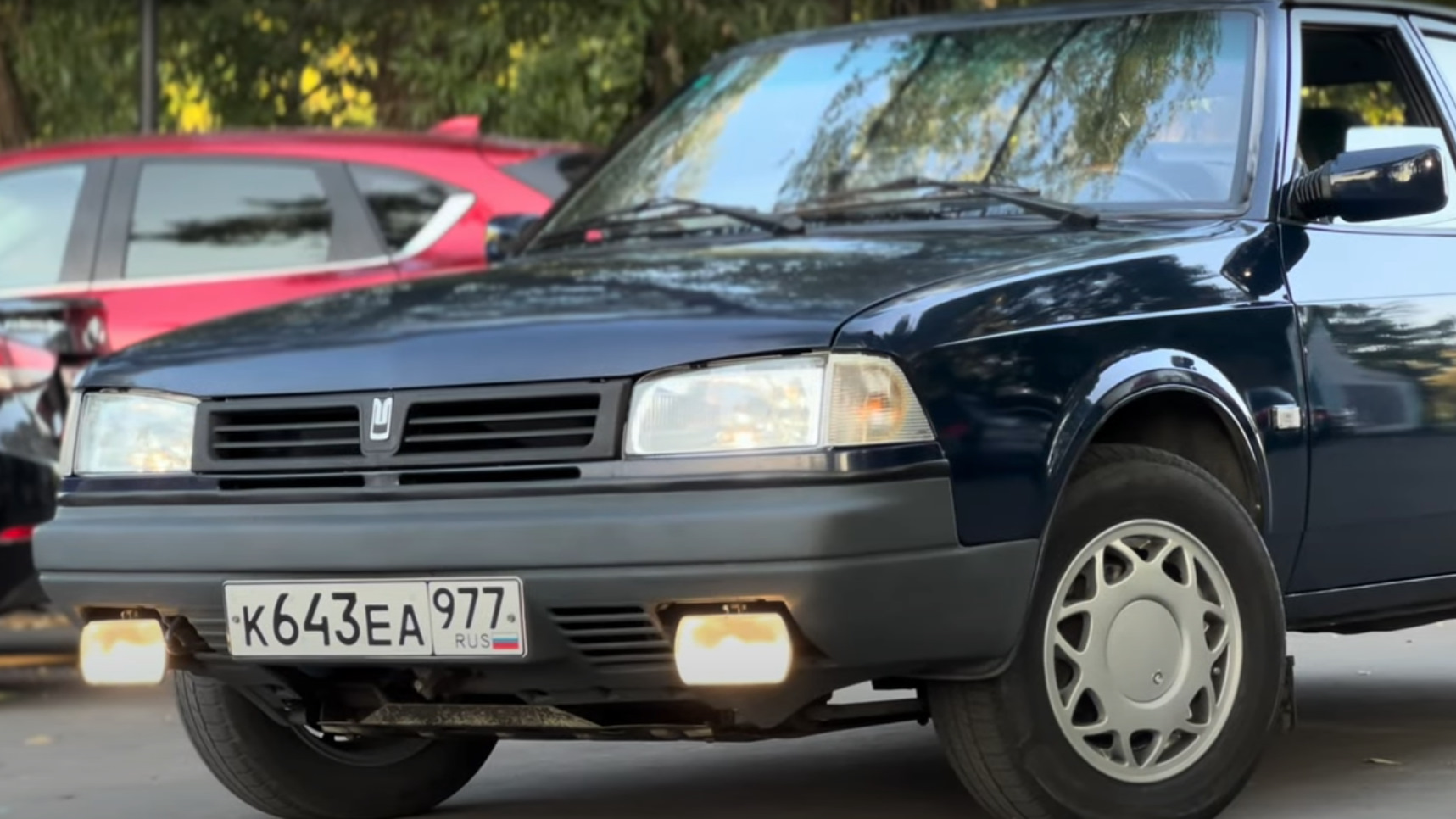

Давно искал 2141 в идеале. Много машин посмотрел, но ни то, что в идеальном, но и в, хорошем состоянии не попадались. Данный аппарат купил в Можайске и в день покупки пригнал его домой. Это лучшее, что я видел:
— кузов в идеале
— лкп на 5 с минусом
— салон люксовый с завода — просто топ в состоянии на 5+
— резина Toyo на родных идеальных дисках Криста Краб. (Ypd. Резина лето — nokian nordman sx3 185/70/14 — диски Криста Звезда. Резина зима cordiant snow cross 185/70/14 — диски Криста Краб)
— мотор Уфа 1.7))) (вот бы рено, но это не критика, так как машина больше стоит чем ездит, а свап делать и выводить из заводского состояния не хочу)
Машина выпуска конца 2000 года
(Заказ на машину от мая, ПТС от октября)
Покупалась в салоне "Москвич" Волгоградский проспект, д. 42
Кузов машины номер 7420хх из примерно 744000 (последние несколько десятков авто с номером кузова так и не были собраны, самые же поздние авто 2001 гв собирались из старых кузовов).
Двигатель УЗАМ 1.7 331700Y01198хх
Шасси и VIN 6727хх из примерно 675300
Еще одного такого на столько позднего и в таком заводском сохране я не видел
Атрибуты позднего кузова данной машины:
— запаска в багажнике (в специальной нише)
— торпедо без центральных воздуховодов со смещенными кнопками
— измененная форма заднего крыла (без пластиковых вставок)
— увеличенные по высоте задние фонари
— вклеенное лобовое стекло
— печка нового образца
— блок предохранителей нового образца
— приборная панель rar
Атрибуты данного авто с завода (спецзаказ)
— салон Люкс (карты дверей + сиденья)
— ремни безопасности (на 5 человек)
— ГТЦ Лукас (4 выхода)
— диски Криста R14
— шумоизоляция капота
Установлено дополнительное оборудование заводского исполнения
— руль MOMO устанавливавшийся на Дуэт
— Люкс торпедо с накладками под дерево устанавливавшаяся на Князь Владимир
— зеркала PN-89/S-73050 устанавливавшиеся на Князь Владимир
— Венгерские замки (один ключ на все замки)
— электростеклоподъемники
— электрический замок багажника
— противотуманные фары
— основные фары заменены на HELLA
- Двигатель 1.7 бензиновый, 85 л. с.
- Машина 2000 года выпуска, была куплена в 2023 году
- Москвич Святогор выпускается с 1997 года

".(последние несколько десятков авто с номером кузова так и не были собраны, самые же поздние авто 2001 гв собирались из старых кузовов)…"
самые поздние собраны из более поздних кузовов чем ваш, тут вы неправы
Да, я знаю что мой не самый поздний, мой 742018, а последний что то типа 744004, то есть между моим и последним еще тысячи 2 кузовов. Но тут вопрос, что почти все из последних уже сгнили из-за качества металла и лкп.
А фраза про "последние несколько десятков авто с номером кузова так и не были собраны" я имел ввиду, что по рассказам людей кто был на заводе в последние дни, то кузова были и позже 744000, якобы были заказаны для каких то Московских служб и висели на конвейере, но реализовать их было нельзя и они ушли в распил
А про сборку в 2001 году я слышал, что авто собирались именно из кузовов по номеру меньше моего (как буд то где то на заводе кузова готовые прошлых лет были)
в конце 2000 активно стали собирать кузова с номерами от 743000 и выше. Машины, с ВИН 675000 и выше — как правило это кузова 743000.
Принципиально ничего не меняет, но так, уточнение.
".якобы были заказаны для каких то Московских служб и висели на конвейере…" есть истории что это белые с узам 2.0 машины. типа никогда не собраны, но ПТС выданы. Но в то же время, есть фото таких машин, продаваемых на вторичном рынке (те их выкупили у первого собственника и продавали вторые владельцы).
Получаится он такои с завода?
По утверждениям прошлого хозяина — да
"…Кузов машины номер 742ххх, а последний кузов судя по открытой информации был выпущен заводом под номером 744004. …" машинами (те поставленными на учет) стали все же номера 7439хх. кузова 744ххх, хоть и есть инфа о них, машинами, в полном понимании этого слова, не стали.
это балдёж, идеальный вообще! сколько по времени поиски заняли?
Года три)
Нарядненький, что нынче редкость)
Дисками, зеркалами сами дооснастили?
судя по люксовому салону — могли и заказать на заводе. До июня 2023 один владелец — значит машину любил мог и заказть сразу
Usach
Диски уже шли с машиной. Судя по старым найденным фото они на машине давно. Про зеркала чуть позже напишу
