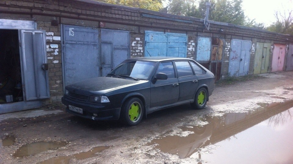

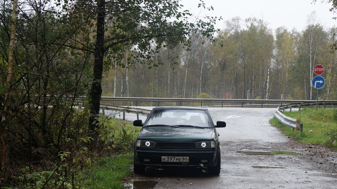

У меня снова появился Москвич! До этого был 41-ый. На этот раз Святогор)) Вообщем, встречайте мясной свр))
Машина большинству москвичеводов, с драйва, известна:
Игрушка.
После продажи 41-го точно знал, что хочу Москвич с реновским двигателем. Было просмотрено нескольких разных вариантов. Даже занесло на VW Golf mk2 GTI, но не срослось. Благодаря Phoenix93, познакомился с Артёмом (ArtOpl). Но даже не думал, что стану обладателем данного свра. Был другой вариант, но хозяин не захотел продавать проект. По стечению обстоятельств, ожиданий и мучений я стал владельцем Игрушки)))

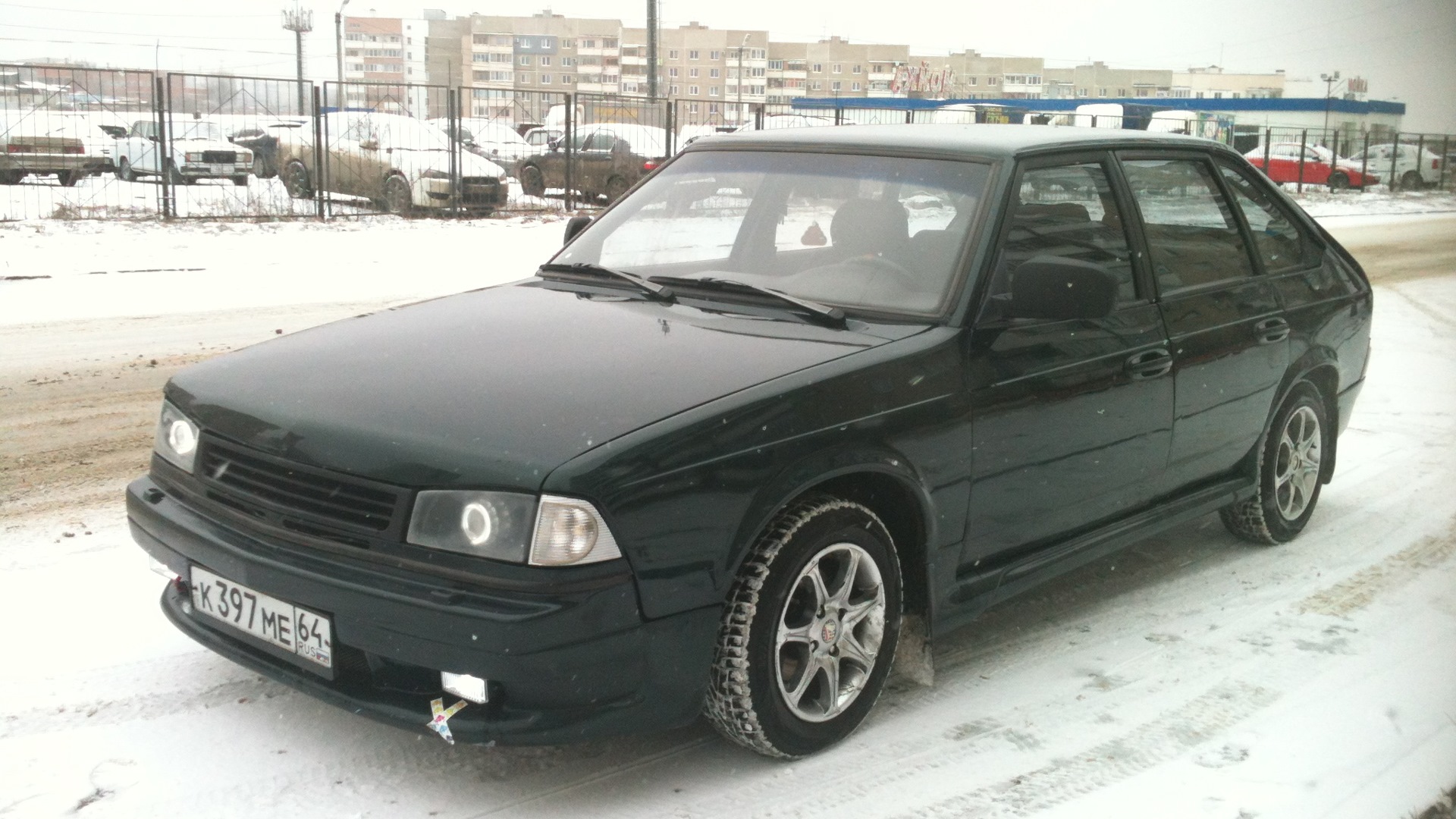

Модель авто:
—Москвич 214145
Двигатель:
—Renault F3R-272
—Объем 2 литра
—Распределенный впрыск
—8 клапанный, 112 л.с., 168 н/м
—Опоры двигателя от BMW 3 E30
—Расширительный бачок и крышка от Audi 100 С4 с датчиком уровня
—Пятерник и тройник со
Трансмиссия:
—КПП с ГП 3.9 (Надо сделать)
—КПП с ГП 4,1
—Сцепление "LUK"
—Подушки КПП от Шнивы
—Удлиненная лапка сцепления
Тормозная система:
—ГТЦ+ВУ "Lucas"
—Крышка ГТЦ с датчиком уровня
—ПВТ "Brembo" 256 мм. на волгосуппортах
Рулевое управление:
—Рулевая рейка "ZF"
—Насос от F3P
—Руль от Opel Calibra перетянут кожей
Подвеска:
—Полу-субару подвеска
—Опоры стоек Subaru
—Пружины передние и чашки от Subaru Legacy
—Пружины задние сток
—Амортизаторы передние Bilstein B4 Gas от Opel Vectra A
—Амортизаторы задние Bilstein B4 Gas от АЗЛК 2141
—Подушки стабилизатора от Hyundai/Kia
—Сайлентблоки в рычаги от Ваз 2108
—Грибки от Audi

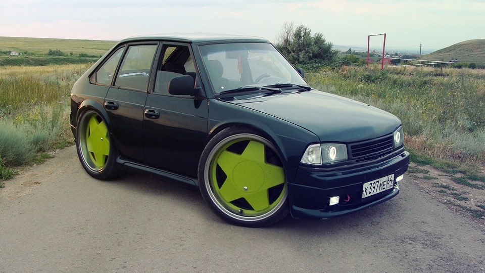

Колеса:
—Центровочные кольца
Лето:
—Диски: Borbet A 7.5jx16
—Резина: Nexen N6000 205/55 R16
Зима:
—Диски: Виком АРТ 147 6jx14 D72.5 ET38
—Резина: Nexen Winguard Spike 185/60 R14
Экстерьер:
—Перекрас в "Амулет"
—Полировка кузова
—Передний бампер "Алеко-ЛИТ"
—Накладки на пороги "Алеко-ЛИТ"
—Задний бампер "Алеко-ЛИТ"
—Головная оптика "Hella"
—Ретрофит головной оптики
—Биксеноновые линзы 4300k.
—Омыватель от Land Rover Sport
—Корректор фар
—ПТФ со светодиодами
—Галогеновые лампочки заднего хода "795X FLOSSER"
—Задние фонари, затянутые красной пленкой
—Евро-ручки от приоры
—Бесшумные болты от Audi
—Модернизированная решетка радиатора
—Черные стойки дверей
—Атермальные стекла, кроме заднего
Интерьер:
—Торпеда от Opel Vectra A
—Волго-приборка
—Подрулевые переключатели от Шнивы
—Пыльники подрулевых переключателей от Opel Astra
—Передние сиденья от Audi А6 с электрорегулировкой по высоте
—Микролифт бардачка ОТ
—Полностью зашумлен, кроме крыши
Электрика:
—Сигнализация с автозапуском и обратной связью
—Электропривод замка багажника
—Открытие с кнопки из салона и с брелка
—Передние электростеклоподъемники
—Зеркала от приоры с электрорегулировками и подогревом
—Моторчик дворников от BMW E34
—Реле дворников с изменением паузы
—Электроклапан печки от Газели
—Стационарный USB
—Пневмогудок
Аудио:
—ГУ Pioneer DEH-P4900IB
—Фронт Hertz
—Тыл Sony Xplod
—Пищалки
В планах:
—ГУР(закупка комплектующих)
—Ино-опоры двигателя установлено
—Задние электростеклоподъемники
—ЗДТ
—Антикрыло верхнее со стоп-сигналом "Алеко-ЛИТ"
—Задний диван от Audi A6(с раздельным складыванием)
—Переделка дверных карт
—Перешив салона
Доработки будут, но не так быстро, так как я студент. А студенту сами знаете чего не хватает)))
