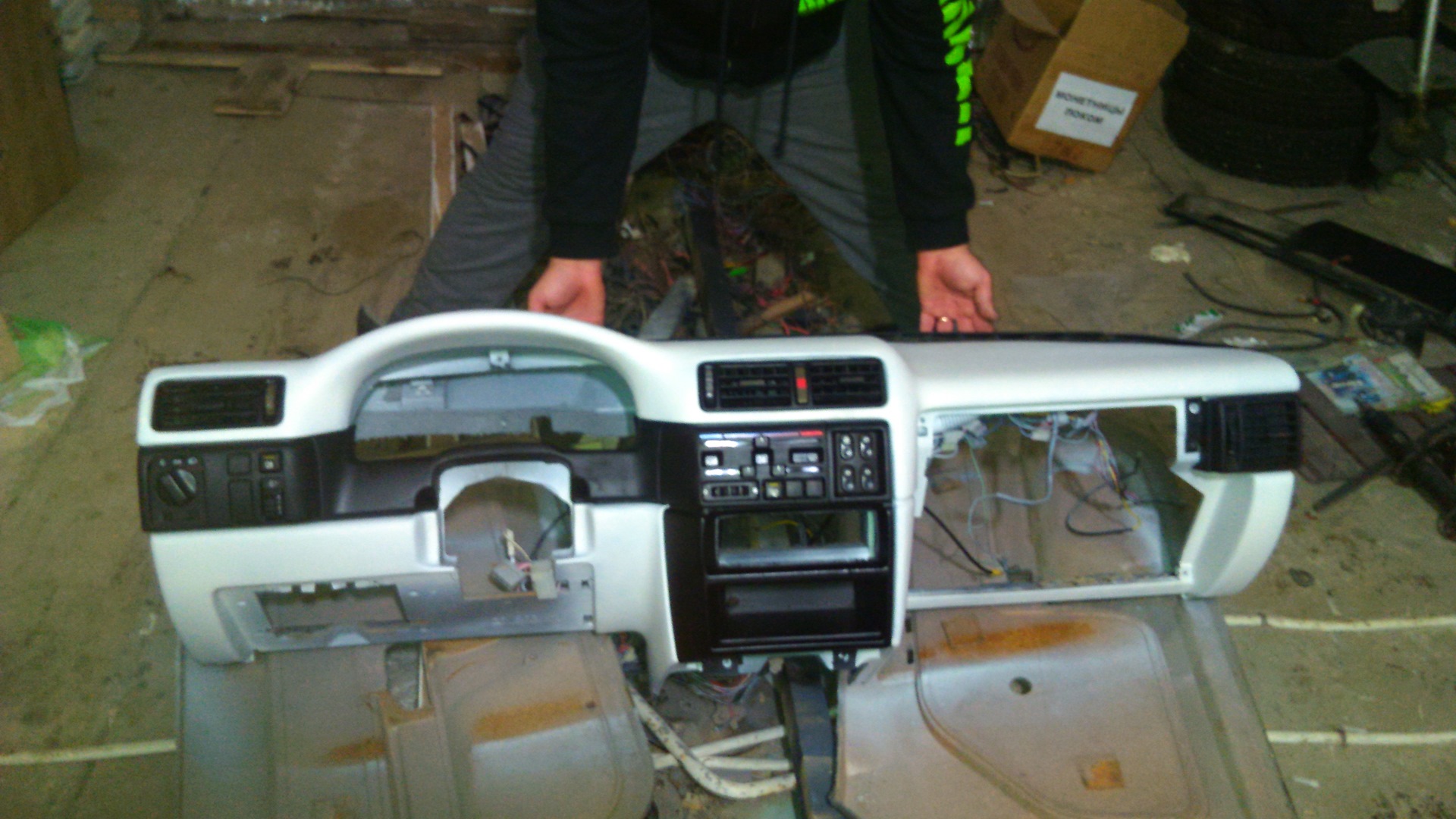

после покупки пригнал домой и разобрал до голового кузова причиной этому послужило желание найти хоть одного ржавого жучка но все попытки были бесполезны так и не нашел чему и обрадовался!
сразу поменял ремень ГРМ первый раз в жизни (на этой машине) далее была замена масла и всего остального в общем плавно подготавливал для частых поездок!
после замены разходников приступил к шумоизоляции сейчас автомобиль проклеин в три слоя шумоф м2 (двери крыша) полы прокленины stp boom теперь в машине как в танке!

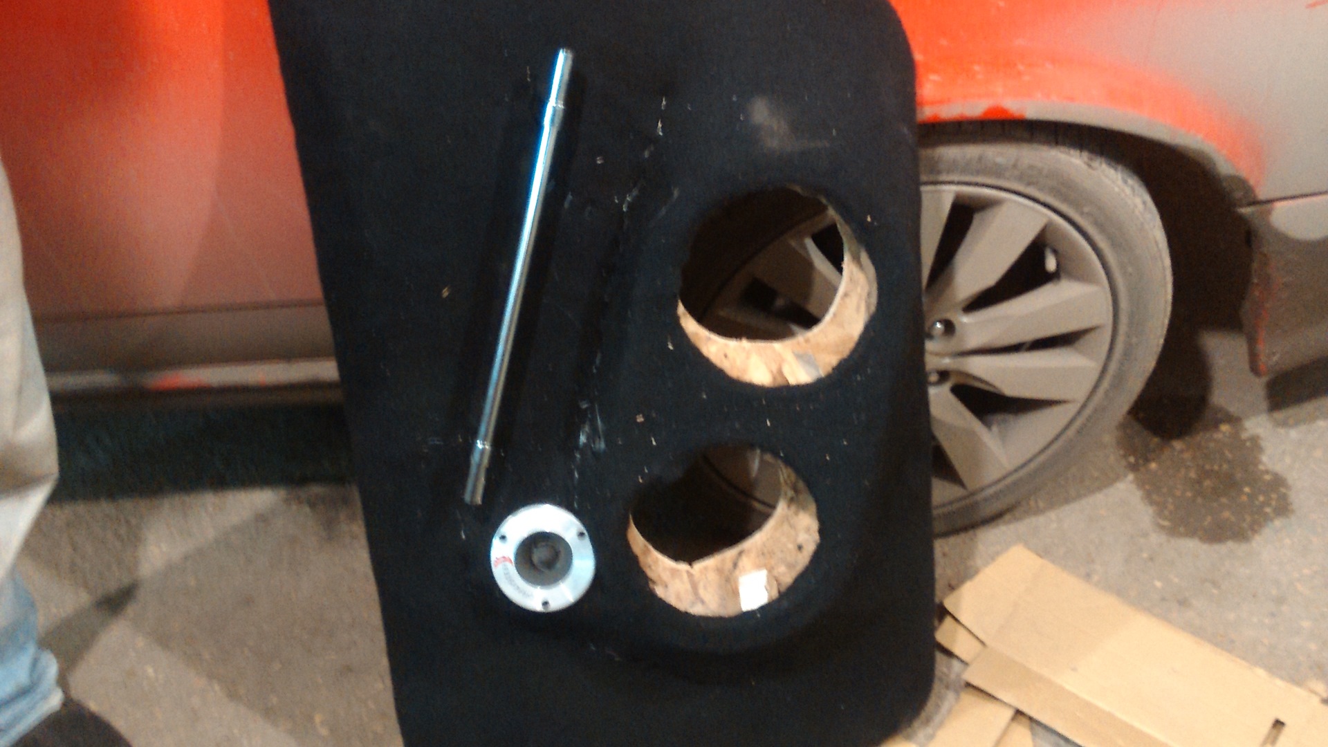

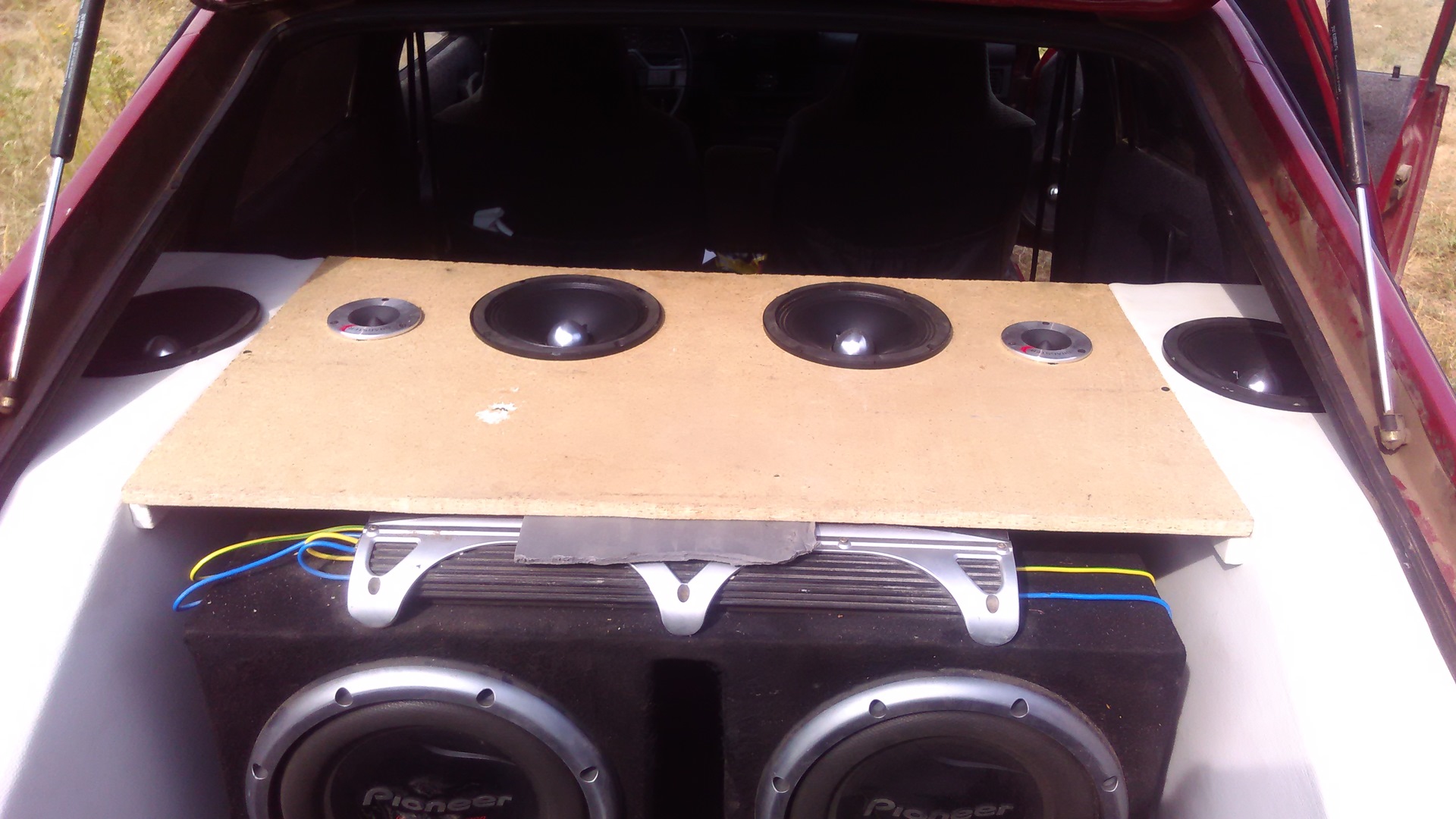

и установленна музыка
голова pioneer 88rs поменял на 80prs
усилители моноблок jbl bpx2200.1 твитеры eton ecc500.4 миды eton pa800.4
пищалки dragster dtx101 х4
колонки dragster DMX 6.1 х2
колонки dragster DMX 8.1 х8
саб pioneer tsw3002d4 х2

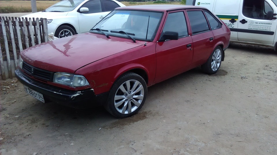

Установлены ступици с разболтовкой 5х114.3
лапти от моей киа церато эур от приоры рулевые тяги на волго пальцах
диски тормозные от хонды сивик
перед волготормоза
зад ваз 08 + гидро ручник + регулятор шкода

Руки потихоньку опускаются ))) уже 2ю неделю собираю после покраски! хочется чтоб все было красиво и аккуратно а получается как всега!

\Мощьно, на сколько генератор?
родной valeo не помню 70 он или 75 !
чуть позже буду выкручиваться двумя бюджетными старвольтами по 135а
каждой батарее свою гену типа?)
