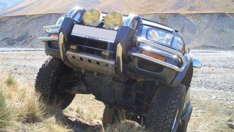

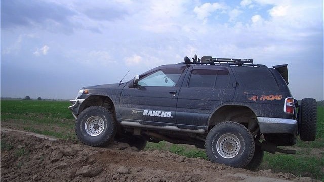

Nissan Terrano PR50. Он же — Pathfinder в Европе и Америке. Этот Терран был подготовлен в далекой Японии. Лифт сантиметров 15-20, с опусканием силовых агрегатов, колеса 33". Был куплен в убитом состоянии, более-менее доведен до ума.
От предшественников (Terrano WD21) отличается интегрированной рамой и передней подвеской типа "Мак-Ферсон". Старый добрый неубиваемый TD27 оснащен электронной аппаратурой и интеркуллером. Раздаточная коробка с режимом AUTO, позволяющая ездить по сухим покрытиям с включенным полным приводом.
Красивая и довольно удобная машина, но были претензии к надежности. Все это — последствия Японского высокого лифта. Терран получился шоукаром, при попытках использовать его на тяжелом бездорожье от машины постоянно что-то отваливалось :). В одной довольно серьезной поездке машина буквально развалилась, перегрелся мотор, порвало ШРУС (из-за перебора лифта и, как следствие, критических углов приводов) и добрую часть маршрута пришлось ехать на заднем приводе. Потек расширительный бачок, долил в систему литров 5 воды… К слову сказать, на состоянии чугунного TD27 перегрев никак не сказался, и после замены помпы и антифриза он бегал так же резво, масло не жрал, в расширительный бачок не пузырил.
После пары покатушек понял, что R50 по крепкости это уже не старый добрый терран WD21, и машина была без сожаления продана. Такой лифт и колеса не для кузова PR50. Пороюсь в архивах и выложу еще фотографий. Машина была бестолковая, но очень красивая.

Ваще кайф. Автор, расскажи про лифт. Спереди интересует, как гранаты выживали?

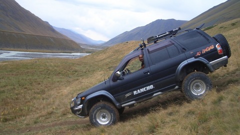

Сам делал? или такой купил? Видимо вся подвеска Ранчо?)
Такой пришел из Японии. Ранчо были только передние стойки и задние амортизаторы. Проставки для дропа агрегатов, цапфы, проставки под пружины и прочее делались в каком-то япском ателье, не помню название. Все железки были в бирочках.
То есть просто чтоли задрали подвеску и всё? я думал чего умного придумали, чтоб нагрузку на гранаты снизить)
лифтанули подвеской, для снижения нагрузки на привода и крестовины — опустили вниз силовые агрегаты. делики сильно лифтуют по такому же принципу.
