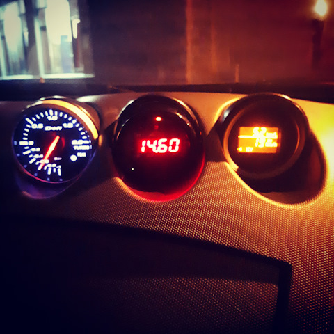

Шлз АЕМ
В комплекте всё что нужно для установки, включая подробную инструкцию . По этому установка не заняла много времени . Всё максимально просто . Больше времени заняла проводка косы в салон . И еще больш…

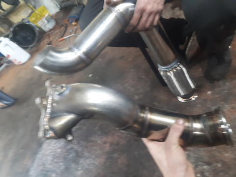

Аутлет /даунпайп (выпуск)
Так как двигатель приехал без аутлета, а штатный всвязи с конструкцией искать и устанавливать желания не было никакого, друзья мне изготовили кастом аутлет . Все из нержи + аргон . По моему получилос…

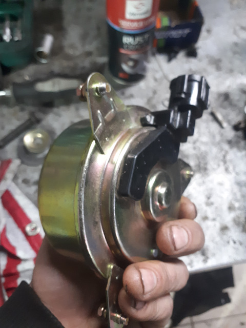

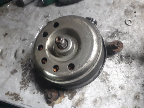

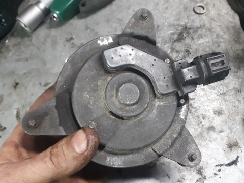

Моторчик вентилятора охлаждения радиатора .
При прогреве, после срабатывания вентилятор поработал и задымился . Ребята посмотрели и решили что чинить смысла нет . Пришлось поменять на новый чайнатаун . Благо есть в наличии . И меняется в течен…

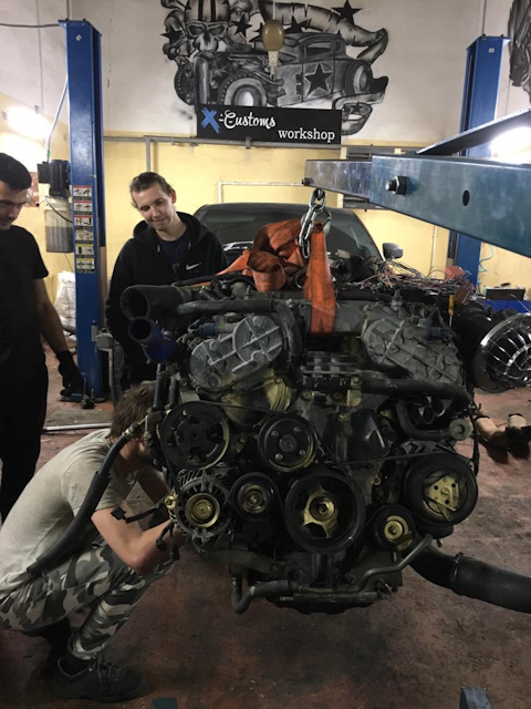

Выкатились . Первый тестовый выезд .(свап vq25det)
Вся работа заняла три дня . Если бы поспешили, управились бы быстрее . Но такой задачи не было . И все же еще есть что подкорректировать . Вот и первая поездка . Ну, пока ни чего не понял . Привыкаю…
Лед тронулся ! (свап vq25det)
Ну вот и первый запуск ! Выпуск еще не сварен .

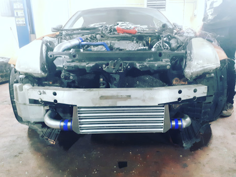

Новая история (свап vq25det)

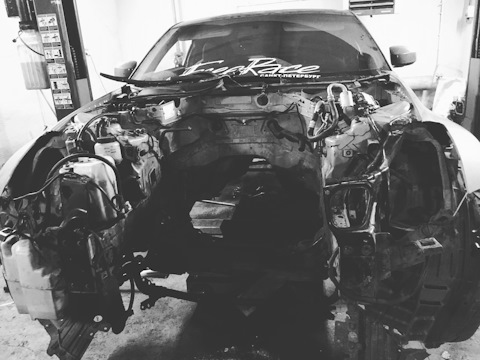

С этого момента и начинается то, ради чего и был приобретен этот кузов . По механике все собрано, почти . Вчера собрал морду, залил все жидкости . Весь интеркулер кит — сплошной кастом . Много аргона…
Тизерочек вроде как
Подобрались к главному . Процесс идет .

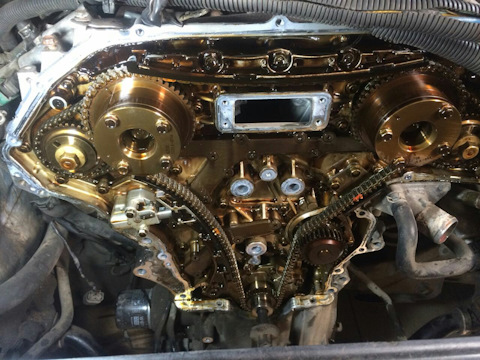

Ремонт и обслуживание двигателя
Всвязи с там, что на первом этапе по драгрейсингу не допускают к участию автомобили с разбитыми ветровыми стеклами пришлось не запланировано в срочном пооядке его менять . Заменил передний бампер на…
+15 фотографий
Заменил Задние ступичные подшипники Втулки заднего стабилизатора Стойки заднего стабилизатора Сайлентблоки передних рычагов на полууретан (не повторять, сменю на оригинал) Антифриз Масло ДВС + маслен…

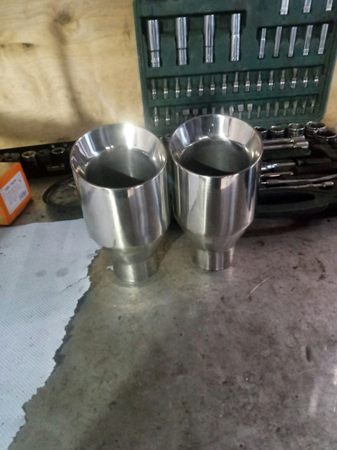

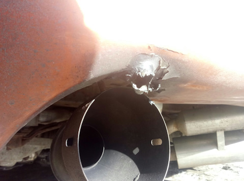

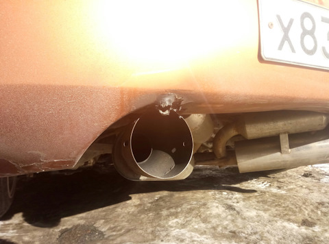

Оконечники задних банок .
Решил что хватит огрызкам торчать из под бампера, и сжигать его . Купил понравившиеся оконечники на рынке, отпилил старые и приварил новые 😊 На мой взгляд дешево и сердито . И красиво !

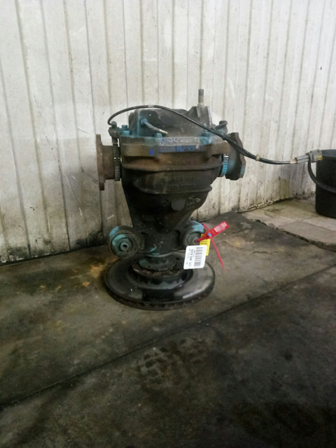

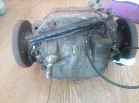

Свободный радикал 4.1
Решил, почему бы и нет . Приобрел редуктор R200 с открытым дифом и парой 4.1 Фланци приводов конечно не соответствуют, но это вполне исправимо путем замены фланцев от редуктора с 3.7парой, сейчас уст…

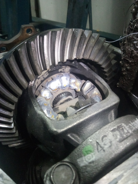

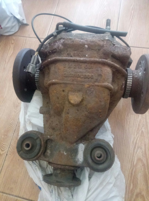

Редуктор Пара Заварка или Свободный Радикал 3.7(заварен)
Идея была сделать машину быстрее, и более стабильной и предсказуемой в поворотах, иметь гарантированный зацеп обоих колес при (дрейфе) ))))) Без увеличения мощности, хорошей блокировки заднего редукт…
