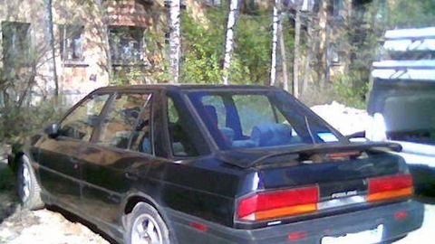

у меня было их несколько и ручная кпп и автомат.т.к запчастей на них вообще не достать помогал всем владельцам в Питере кто меня знал с их подбором от ниссана,
P/S На фотографиях не мои машины.своих фоток не осталось.вот только серебристая моего хорошего знакомого ))

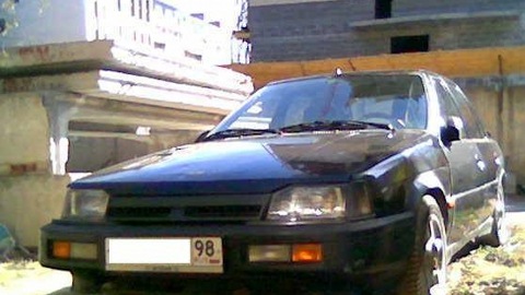

Сегодня такую встретил
Только, судя по всему это копия Bluebird T12
Если быть точнее то Nissan Stanza
Точно! Я позже увидел с чего была копия, но коммент исправить уже было нельзя.
