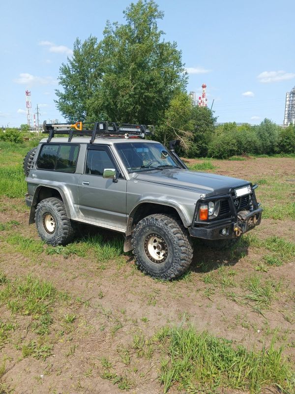

Nissan Patrol GR "TRAKTOR"
Nissan Patrol GR 1993, двигатель дизельный 4.2 л, 116 л. с., полный привод, механическая коробка передач — отзыв владельца
Drifterpatrol
Был больше месяца назад
Nissan Patrol Y60 4.2 с заводской механической лебедкой.
На 35-x Cooper Discoverer STT
Лифт 2 дюйма, вырезаны арки.
Сделано:
-демпфер Айронмен
-расширители арок
-передние пружины ОМЕ
-задние пружины самодел на Харьковском танковом заводе
-Амортизаторы, перед — KYB, зад — ЗИЛ-131
-шноркель
-кастор платы
-передний кардан под УАЗовскую шлицевую
-передняя рулевая тяга под сменные наконечники, под пальцы Газель
-экспедиционник
-люстра
-силовые бампера
-пороги
-защита рулевых тяг
-редуктора 4,625, задний с LSD
-органайзер, спальник в салон, (съемный на сезон охоты)
-калитка под запаску
- Двигатель 4.2 дизельный, 116 л. с.
- Полный привод
- Машина 1993 года выпуска, была куплена в 2013 году
