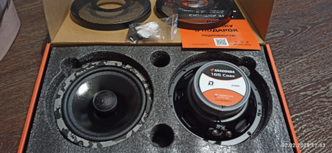

🎵 Коаксильные, мощные динамики Anaconda 165 Coax🔊
Всем привет! После замены передних динамиков на двухкомпонентную акустику решил, что и сзади надо порядок навести. Выбор пал на это же бренд, тк соотношение цены и качества -топ! 👍 Приехали новые,…

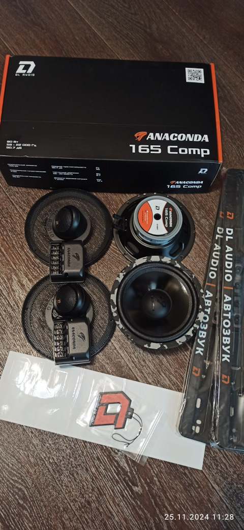

Всем приветы 👋 Давно хотел улучшить музыку в Ниссане, но всё не доходили руки, либо не было интересных вариантов.🔊 И тут на помощь пришел VasiliyFenenko. Спасибо за помощь в выборе акустики. 🤝…

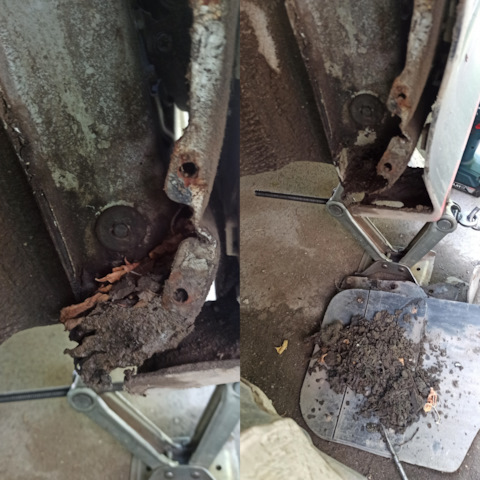

Всем привет Всем известно, что машина гнёт изнутри.💭 Чтобы этого не было нужно делать профилактику, а именно обрабатывать скрытые полости правильными мовилями ☝🛢. Обрабатывать нужно изнутри арки,…

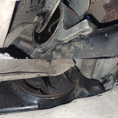

Всем привет Сто лет сюда не писал, надо добавить пару позиций что было поменяно. Передали привет, а точнее порвались подушки двигателя передняя и задняя. Купил контракт, поменял за полчас…

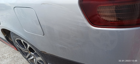

Шеркнул и свалил… ДТП
Доброго всем ! Машинка ездит. Всё ок. Мелочи чиню и просто катаюсь В один выходной день припарклвался вдоль дороги. Повёл сына на треню Возвращаюсь — ахренел… Какая-то с.ка шеркнула бочину и уехала…

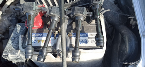

Всем привет! Заглохла как-то тачка на светофоре. Ок, ДПКВ — пока. Нашел типа орига, но на форуме тут говорила, что это не орига. Купил за 2500, поставил — до сих пор езжу, все ок. Откручивать не оче…

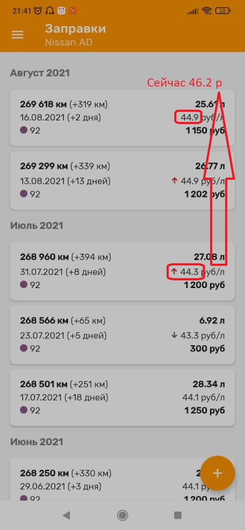

Всем привет! За месяц подняли ценник на два рубля… У меня все. Новосибирск, Прайм

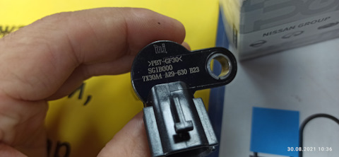

И снова здрасте) 1) Давно катал я на Бош 116, 1.5 года. Но тут подвернулся варик купить оригу за 6 рублей. При покупке проверил, мерил на 1 и 3 контакте. 1 контакт плюс, тритий — минус. Если массу…

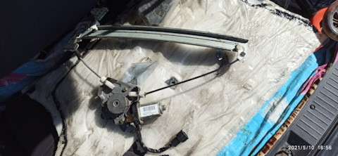

Всем привет! Время идет, машинка периодически требует ухода. Отлюбнул стеклоподъмник, хотя он давно просился на ТО, но я все оттягивал. И вот в один прекрасный момент он не захотел, от слова СОВСЕМ…

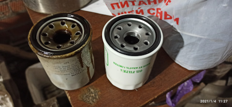

Всем привет! В январе поменял масло в коробасе, залил сова Лукойл Армотек 5\40 Пробег был 260.7 тыс км (инфо для себя, чтобы не забыть. Борт журнал ведь) Сравнение фильтров ВИК и МадФил Проверк…

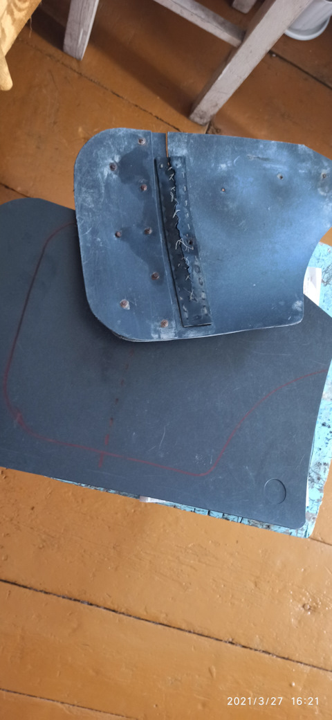

Восстановление после ДТП своими силами, ручки салона, брызговик
Всем привет! После ДТП прошло почти два месяца, но впечатления от беготни по инстанциям остались до сих пор. В итоге ездил 6 раз в ГАИ на левый берег, чтобы эти рукокрюки заполнили корректно докуме…
